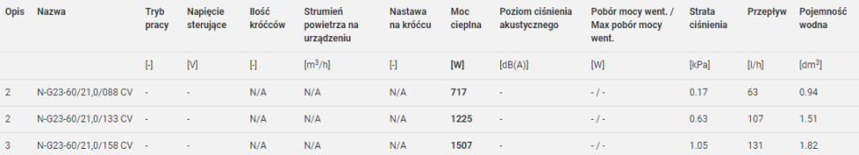

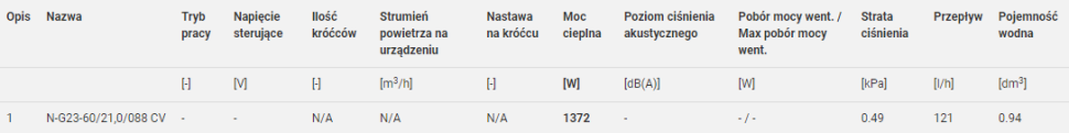

Aby jeszcze bardziej zobrazować problem pozostawienia starej instalacji grzewczej, z odbiornikami skorzystamy z narzędzie Verano Select. Dla pomieszczenia o zapotrzebowaniu na ciepło w ok. 1350 W, dobrano grzejnik naścienny o parametrach 75/65°C (temperatura zasilenia/temperatura powrotu) niezbędny do utrzymania temperatury w pomieszczeniu 20°C o wymiarach: 60 cm, 21 cm, 88 cm (wysokość, głębokość, długość). Ten sam grzejnik dla parametrów 55/45/20°C uzyska blisko połowę niższą moc grzewczą (Tabela 2) co przełoży się na nie dotrzymaniu parametrów temperatury powietrza w pomieszczeniu i pracy pompy ciepła praktycznie non stop. Zamiast oszczędności instalacja oparta o pompę ciepła nie będzie w stanie utrzymać odpowiedniej temperatury w pomieszczeniach albo będzie pracować 24 h powodują zwiększenie kosztów za energię elektryczną.

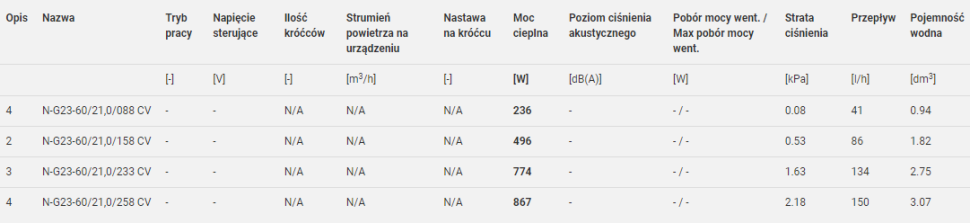

Aby zapewnić, odpowiednią temperaturę w pomieszczeniu należałoby albo dobrać grzejnik o długości 133 cm albo aż 158 cm. W przypadku przejścia na parametry 35/30/20°C sytuacja wygląda jeszcze gorzej. Grzejnik wyjściowy będzie miał 17% mocy grzewczej, która powinna być dostarczona do pomieszczenia. Jak wykazano w Tabeli 3. nawet najdłuższy grzejnik nie będzie w stanie osiągnąć parametrów niezbędnych do zapewnienia odpowiedniej temperatury w pomieszczeniu.

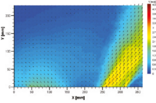

Przy zastosowaniu grzejników efektywność energetyczna, rośnie o co najmniej 15% w stosunku do ogrzewania podłogowego. Dodatkowo grzejniki jako dystrybutory ciepła, ze względu na niską bezwładność, są w stanie szybciej i precyzyjniej dostosować się do zmian temperatury. Ciepło rozprowadzane jest równomiernie, a w pomieszczeniu utrzymywana jest pożądana temperatura.
Rys. 3. Rozkład prędkości powietrza przez grzejnik podłogowy z wentylatorem
