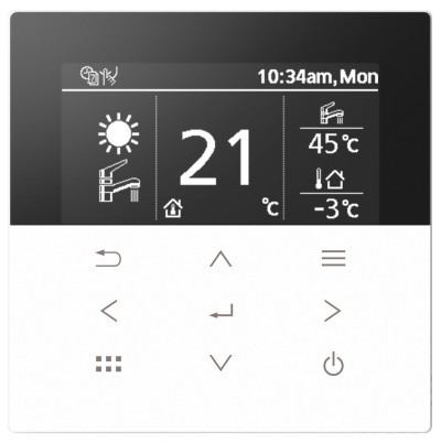

Panel sterujący temperaturą wody
COP zmienia się w bardzo szerokich granicach, zależnie od tego jaka jest temperatura powietrza zewnętrznego oraz jaką temperaturę wody ustawimy w instalacji. (fot. Panasonic)
Cały kłopot polega jednak na tym, że COP nie jest wartością stałą. Zmienia się w bardzo szerokim zakresie. To samo urządzenie przygotowując wodę o temperaturze 35°C na potrzeby podłogówki może mieć COP na poziomie ponad 5 przy +7°C na zewnątrz, ale spada on do 2,8 przy -7°C.
Ogromne znaczenie ma też temperatura wody w obiegu. Jeżeli pompa będzie podgrzewać wodę nie do 35 lecz do 55°C na potrzeby grzejników, to COP spadnie do 2,8 już przy +7°C na zewnątrz.

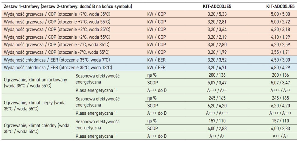

Wskaźnik efektywności SCOP
Żeby wiedzieć na ile oszczędnie pracuje pompa musimy znać jej dokładne dane katalogowe. Dla większości ludzi najbardziej zrozumiały będzie sezonowy wskaźnik efektywności SCOP.
Do tego SCOP nadaje się bardzo dobrze. Chociaż trzeba zdawać sobie sprawę, że jak każda wartość średnia, nigdy nie jest do końca dokładna. Unormowanie wymaga przecież chociażby przyjęcia określonych wartości temperatury zewnętrznej. Teren Unii Europejskiej podzielono więc na trzy strefy klimatu - ciepłego, umiarkowanego oraz chłodnego. Wartości SCOP w każdej z nich są inne dla dokładnie tych samych urządzeń. Dlatego Panasonic podaje w swoich katalogach je wszystkie. Jednak w przypadku wielu innych urządzeń w materiałach informacyjnych znajdziemy tylko SCOP dla strefy klimatu umiarkowanego. Kłopot w tym, że warunki panujące w naszym kraju są bardziej srogie, niż zakładane dla tej strefy, gdzie nie przewiduje się np. w ogóle mrozu poniżej -10°C.
Faktycznie jest tak, że na zachodzie kraju i na Pomorzu warunki są dość zbliżone do tych panujących w strefie klimatu umiarkowanego. Natomiast na wschodzie oraz w górach bliżej im do strefy klimatu chłodnego. Dlatego fachowcy dość często przyjmują wartości pośrednie, wyznaczone jako średnia ważona z tych dwóch stref.

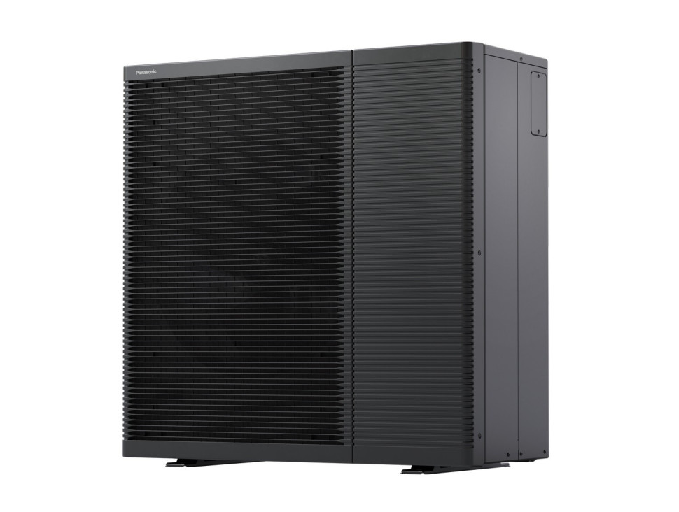

Pompa ciepła Panasonic
Porównywanie klas energetycznych pomp ciepła i kotłów może nas wprowadzić w błąd, bo sprawność tych urządzeń obliczana jest w różny sposób. (fot. Panasonic)
Generalnie, podstawą do wyznaczenia klasy energetycznej jest uśredniona wartość sezonowa, podobnie jak w przypadku SCOP. Jednak klasa to zawsze informacja mniej dokładna. Bowiem klasa to zawsze pewien zakres wartości. Widząc ją nie wiemy zaś czy dany sprzęt znajduje się blisko dolnej, czy górnej granicy. Podobnie różnica pomiędzy np. klasą A+++ oraz A++ nie musi być duża - jeżeli jednej pompie niewiele zabraknie do wyższej klasy, a druga ledwo się na nią załapie. Z drugiej strony jednak, szczególnie różnice pomiędzy urządzeniami najwyższej klasy A+++ mogą być znaczne. Wyższej już nie ma, tak więc trafiają do niej wszystkie pompy przekraczające pewien próg sprawności sezonowej.
Jeszcze więcej zamieszania jest, niestety, z procentowym określaniem sprawności. Wszystko przez bardzo specyficzną metodę jej określania. W klasycznym rozumieniu COP lub SCOP na poziomie np. 4 oznacza 400% sprawności, 5 to 500% itd. Po prostu dlatego że dostarczając do pompy 1 kWh energii elektrycznej, za którą płacimy, otrzymujemy odpowiednio 4 lub 5 kWh ciepła. Czyli właśnie 400 lub 500% więcej. Jednak w dokumentacji znajdziemy informację, że chociaż SCOP wynosi 5, to sezonowa efektywność energetyczna jest równa 200%.
Wszystko dlatego, że ilość zużywanej przez urządzenia grzewcze energii elektrycznej mnoży się przez tzw. współczynnik konwersji. A ten aktualnie określono w całej Unii Europejskiej jako 2,5. Ma to z założenia odpowiadać temu jaka część energii pierwotnie zawartej w paliwach jest tracona po drodze od elektrowni do użytkownika. Jest w tym pewna racja, ale równocześnie taki sposób obliczania mocno zaciemnia obraz. Przecież nijak nie będzie się to miało do rzeczywistości, jeżeli naszą pompę ciepła zasilamy w dużej mierze własnym prądem z instalacji PV. Ponadto bazując na tym wskaźniku można porównać rzeczywistą sprawność dwóch pomp ciepła. Jednak już porównywanie sprawności kotła i pompy nie bardzo ma sens. Kocioł może mieć formalnie taką samą sprawność jak pompa, jednak w rzeczywistości zawsze jest ona niższa niż 100%.
