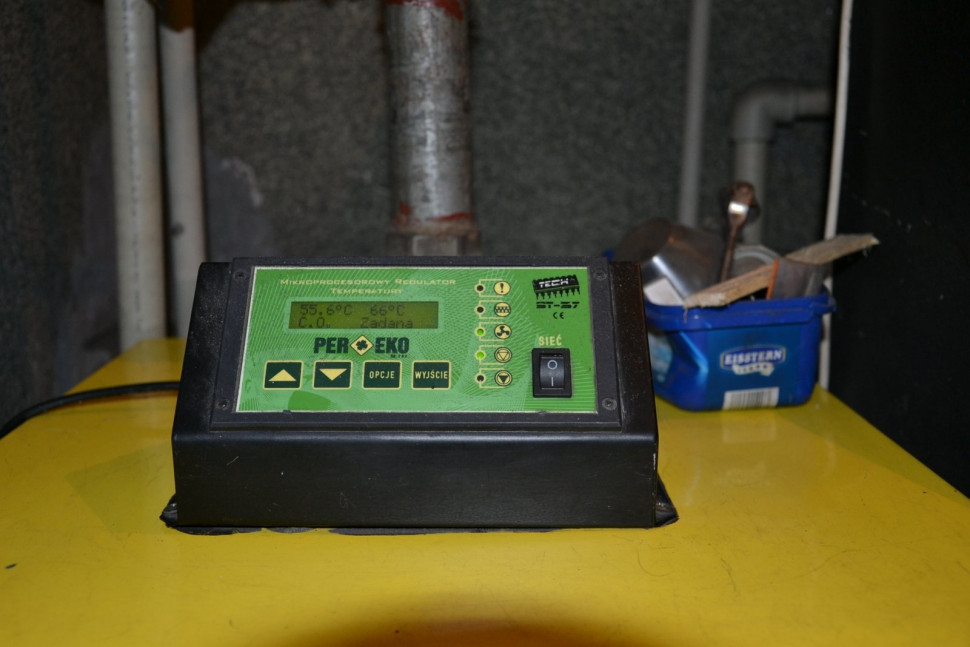

Sterowanie: mikroprocesorowy sterownik temperatury na kotle. Ustawienia sterownika testowaliśmy przez 2 lata i po popiele poznajemy, czy są poprawne. Zmieniamy je wielokrotnie w ciągu roku - zależnie od pogody. Fachowcy doradzili nam, żeby dla c.o, na regulatorze zadać temperaturę 66°C, bo unika się wtedy skraplania pary wodnej. Dla c.w.u. zadajemy temperaturę ok. 50°C. Na sterowniku programujemy siłę nadmuchu powietrza, częstotliwość podawania paliwa.

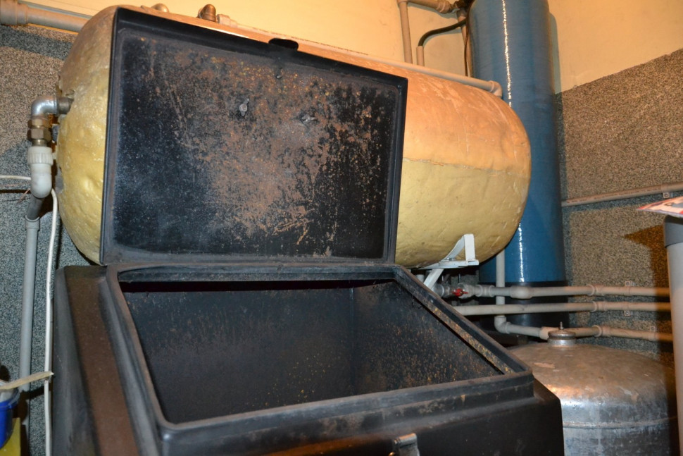

Klapa zasobnika na paliwo znajduje się wysoko, co utrudnia dźwiganie worków z groszkiem węglowym o wadze 25 kg
Klapa zasobnika na paliwo znajduje się wysoko, co utrudnia dźwiganie worków z groszkiem węglowym o wadze 25 kg. Z tyłu - zasobnik c.w.u. o poj. 120 l
Mikroprocesorowy regulator temperatury
Mikroprocesorowy regulator temperatury umieszczono na kotle

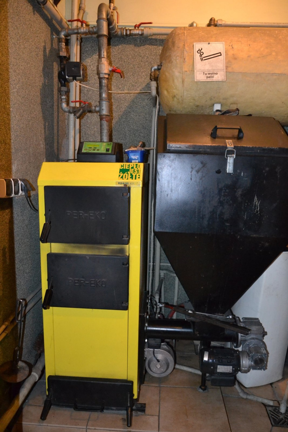

Kocioł koniecznie miał mieć duży zasobnik na paliwo, automatyczny sterownik i podajnik. Dobrał go przedstawiciel polskiego producenta kotłów. Najpierw obejrzał dom i kotłownię, kazał wykonać w posadzce betonowe stopy pod kocioł.
Kocioł z zamontowanym fabrycznie zasobnikiem
Do kotłowni najpierw wniesiono kocioł z zamontowanym fabrycznie zasobnikiem, a dopiero później postawiono ścianę działową

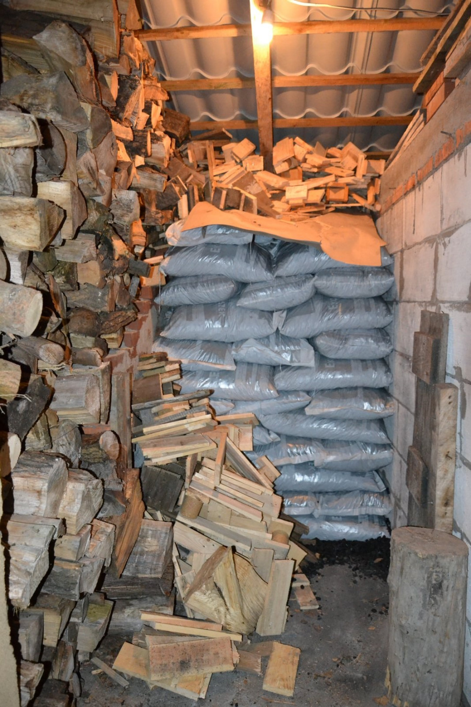

Składzik z opałem
Składzik z opałem znajduje się w ogrodzie, w odległości 25 m od kotłowni

    Uprzedzamy, że kotły z zasobnikiem zwykle nie mieszczą się w świetle typowych drzwi, bo sprzedaje się je całkowicie zmontowane, a nie w częściach. Nasz kocioł najpierw wniesiono do kotłowni, a dopiero potem postawiono ścianę działową.
  • Przed zamontowaniem kolektorów słonecznych, zużywaliśmy 3,5 t groszku rocznie za 3000 zł. Obecnie spalamy do 2,5 t groszku w okresie październik-kwiecień. Niekiedy różnica w cenie groszku sprzedawanego luzem i w workach sięga 100 zł/t. Nieraz jest mała i wtedy wolimy groszek w workach.
    Przez pierwsze 5 lat, groszek miał świetną jakość. Obecnie dosypuje się do niego np. kamienie i sprzedaje często mokry. Już kilkakrotnie włączyła się z tego powodu blokada. Na szczęście, kamienie nie uszkodziły podajnika ślimakowego. Wsłuchujemy się teraz baczniej w pracę kotła. Jest okay, jeżeli przez zamknięte drzwi do kotłowni słychać miarowy szum, podobny do pracy automatycznej pralki. Jeśli jest to buczenie - musimy interweniować. Kiedy nie ma prądu, dom ogrzewamy kominkiem z DGP i drewnem.
