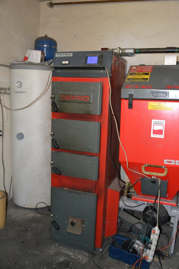

Kocioł: stalowy, dwupaleniskowy; moc 15 kW; sprawność nominalna do 90,7%; gwarancja 5 lat na szczelność wymiennika ciepła. Wyposażony w zasobnik paliwa, podajnik ślimakowy, palnik rynnowy w dolnej komorze spalania, czujnik otwarcia klapy, podwójne zabezpieczenie przed zapłonem paliwa w koszu zasypowym.
Paliwo zalecane: groszek węglowy o granulacji 5–25 mm, miał węglowy kwalifikowany, ziarna zbóż, pellety.
Paliwo zastępcze: węgiel, drewno.
Przygotowanie c.w.u.: do ogrzania wody w zasobniku o poj. 300 l przez cały rok wykorzystuję kocioł grzewczy z tym jednak, że latem przełączam go na tryb letni, a jeden wsad groszku wystarcza wtedy na ponad miesiąc. Zasobnik c.w.u. jest tak duży, bo zamierzam w przyszłości zamontować kolektory słoneczne.

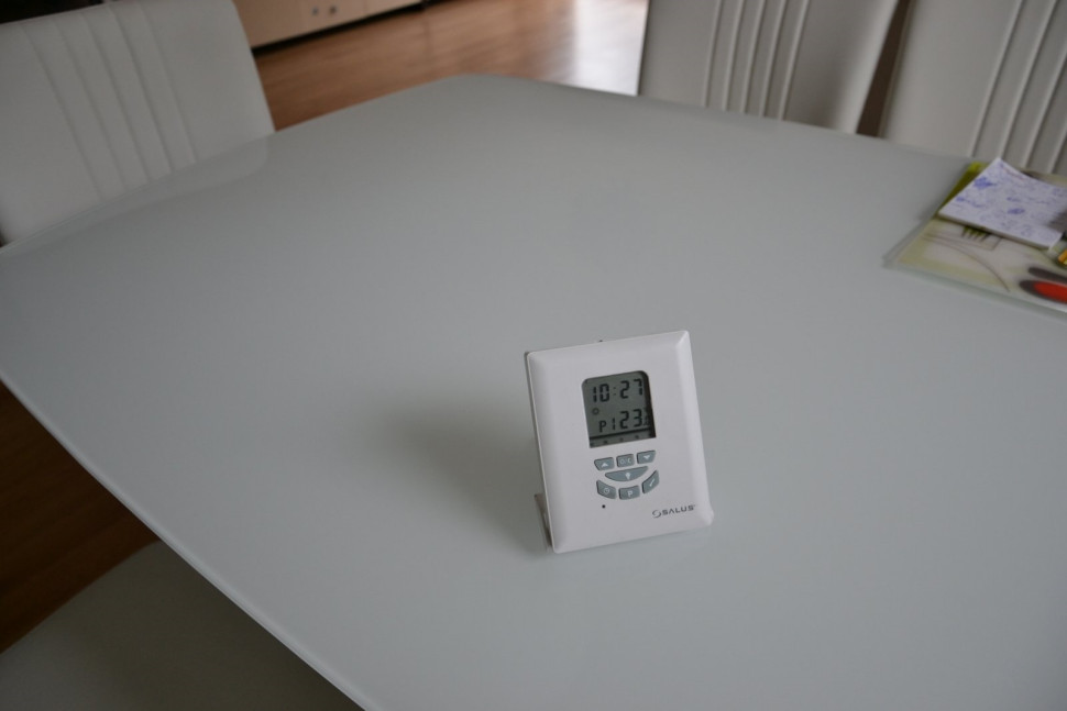

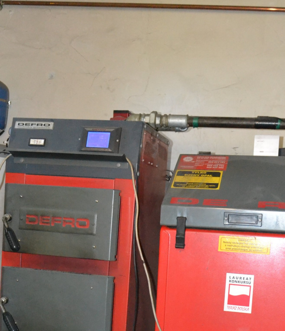

Sterowanie: ciekłokrystaliczny regulator dotykowy na kotle współpracuje z dodanym do układu sterownikiem zaworu mieszającego, regulatorem pogodowym i pokojowym. Na kotle ustawiam temperaturę 60°C dla c.o. i 40°C dla c.w.u. Dla dnia i nocy ustawienia są jednakowe. Na sterowniku pokojowym wprowadziłem stałą temperaturę 22°C.
Dotykowy regulator kotła

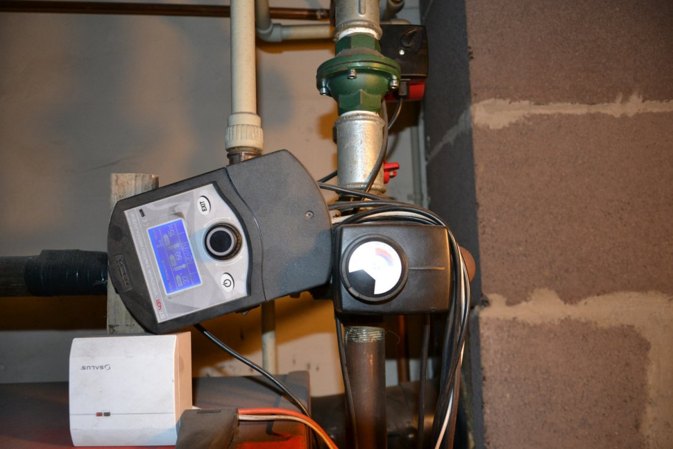

Dodałem do instalacji grzewczej zawór mieszający czterodrogowy, który zapewnia oszczędniejsze dysponowanie ciepłem, wyprodukowanym przez kocioł. Fabryczne sterowanie kotła rozbudowałem o regulator pogodowy i pokojowy, i dopiero podczas rozgryzania instrukcji dowiedziałem się, że kocioł ma własną "pogodówkę". Z kotła jestem bardzo zadowolony. Natomiast metoda grzewcza, oparta na paliwach stałych, jest niestety uciążliwa nawet dla młodych i silnych mężczyzn, takich jak ja obecnie, i coraz mniej opłacalna.
Nowoczesny kocioł z zasobnikiem paliwa i palnikiem rynnowym przez cały rok przygotowuje c.w.u. w zasobniku o poj. 300 l
Pracę zaworu mieszającego czterodrogowego reguluje sterownik, współpracujący z regulatorem na kotle
Regulator pokojowy
Regulator pokojowy ma na stałe ustawioną temperaturę 22°C
