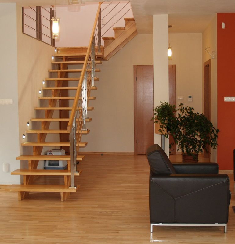

Sterownik pokojowy znajduje się na ścianie pod antresolą, daleko od kominka
