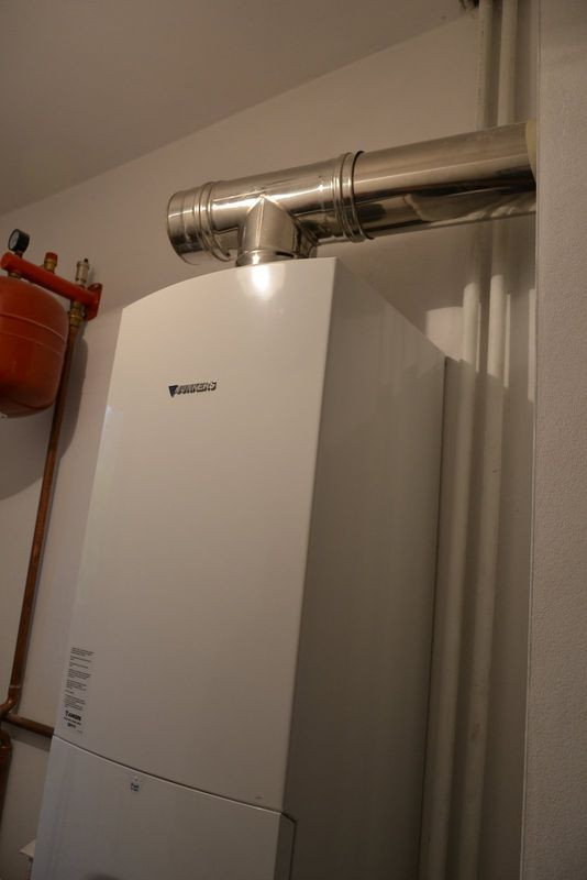

Kominy: 2 kominy systemowe o wysokości 7 m - jeden zestaw współpracujący z kondensacyjnym kotłem gazowym, drugi - z wkładem kominkowym z płaszczem wodnym. 3 kominy wentylacyjne - dwukanałowy komin z pustaków wentylacyjnych dla kuchni i łazienki, dwa gotowe jednokanałowe kominki wentylacyjne. Lokalizacja w środku budynku.

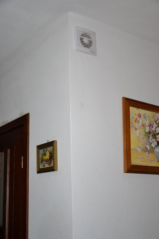

  • Budowa kominów trwała kilka dni i przebiegała bardzo sprawnie. Kominy rosły w oczach, jak klocki Lego. Szkoda jednak, że nie są o 30 cm wyższe. Nie wystają ponad kalenicę dachu, a są lokalizowane na wschodniej połaci i niekiedy zachodnie wiatry odwracają w nich ciąg. Zdarza się również, że dym z jednego komina wciągany jest przez drugi, bo dym "zderza" się z koroną pobliskiego dębu i cofa w kierunku dachu. Żeby usprawnić wentylację, w kanałach wentylacyjnych w łazienkach i w kuchni umieściliśmy wentylatory.

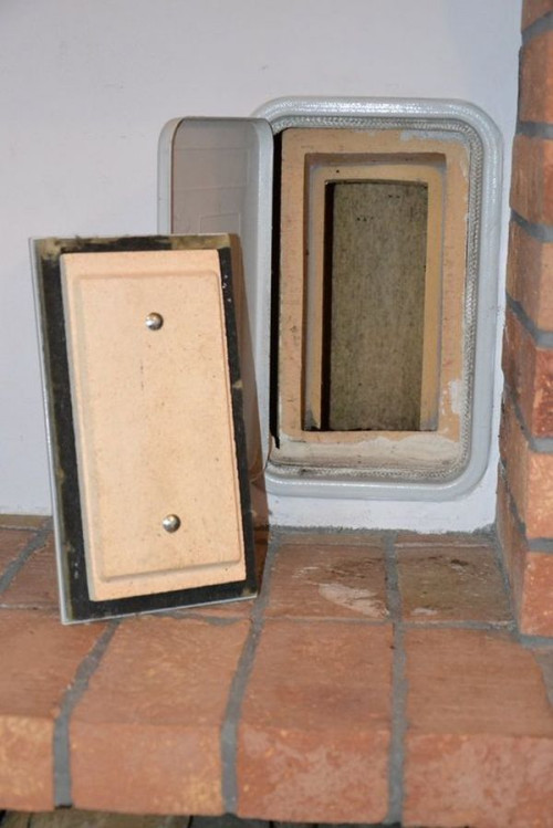

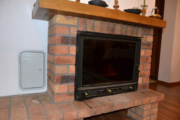

  • W kominku z płaszczem wodnym paliliśmy kilka miesięcy i zużyliśmy 10 mp. drewna. Zaraz po zimie wezwaliśmy kominiarza, żeby wyczyścił kanał dymowy. W wyczystce zgromadziły się 3 wiadra sadzy. Dało nam to do myślenia. Będziemy regularnie czyścić kominy, zgodnie ze wszelkimi zaleceniami. Ze względu na wiek i lęk przestrzeni, nie zamierzamy tego robić sami, ale zlecimy fachowcom. Bezpieczeństwo domu jest ważniejsze, niż kilkaset złotych za ich usługę. Postaramy się kupić duży zapas drewna, żeby je dobrze wysuszyć. Wtedy pewnie zgromadzi się w kominie mniej sadzy. Instalując kominek, zapewniliśmy sobie wygodny dostęp do wyczystki od strony salonu. Przy ostrożnych ruchach szufelką salon się nie zabrudził od sadzy. Bardzo przydatny okazał się separator popiołu. Drzwiczki do wyczystki nie wyglądają jak szczyt elegancji, ale staramy się je poza sezonem grzewczym zasłonić roślinami, a w zimie drewnem.
