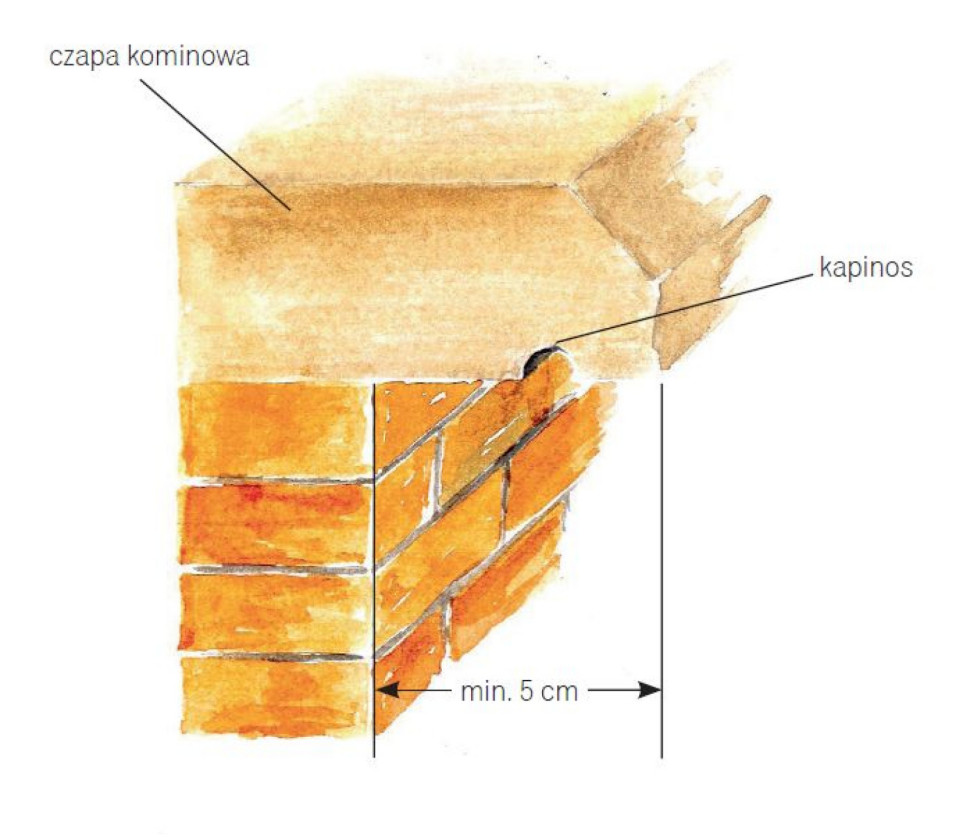

Komin jest pionową konstrukcją, która wystaje ponad dach. Jest najbardziej narażony na działanie czynników atmosferycznych i dlatego najszybciej ulega uszkodzeniom. Jego wierzch chroni się czapą z betonu zbrojonego. Górną powierzchnię czapy formuje się ze spadkiem, ułatwiającym spływanie wody, a jej brzegi mają wystawać co najmniej 5 cm poza obrys komina. W części wystającej od spodu powinien być okapnik (kapinos), czyli rowek, który zapobiega spływaniu wody po ścianach komina.

Okapnik (kapinos) na brzegu czapy kominowej - schemat
