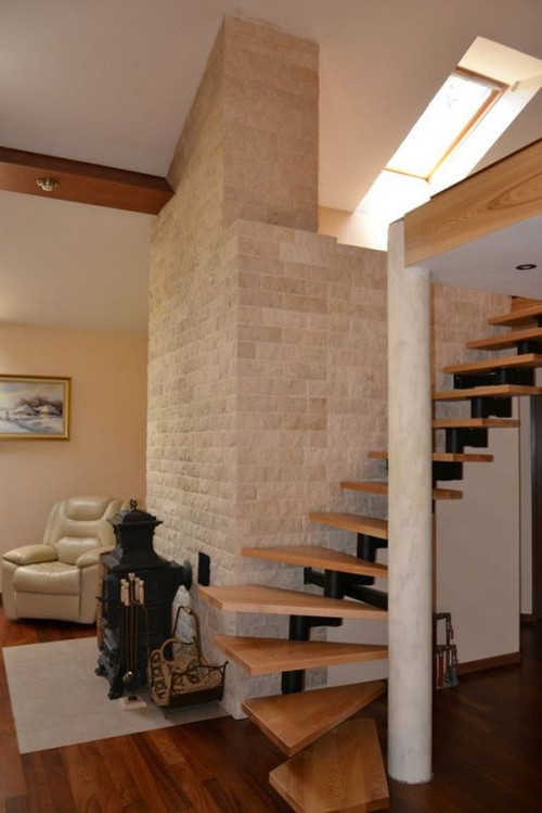

Murarz okazał się partaczem! W spoinach pozostawił szpary, o czym szybko się przekonaliśmy. Zaraz po przeprowadzce, w domu czuliśmy przykry zapach z kanalizacji. Okazało się, że winne są nieszczelne kanały wentylacyjne - mówią Basia i Janusz, członkowie Klubu Budujących Dom.
Parametry domu: powierzchnia 110 m2 i 70 m2 garaż, murowany, parterowy z użytkową antresolą. Ogrzewany dwufunkcyjnym kotłem na gaz płynny (propan) i kozą (drewnem). Wentylacja grawitacyjna. Lokalizacja kominów - wewnątrz budynku.
Kominy: 3 kominy jednowarstwowe, wymurowane sposobem tradycyjnym z cegły pełnej i klinkierowej (ponad dachem). Wymiary 40 x 200 cm, wysokość 5 i 6 m. Każdy komin zaopatrzony w 4 kanały (dymowy lub spalinowy o przekroju 24 x 24 cm; 3 wentylacyjne 14 x 14 cm). Podczas użytkowania zaopatrzono kanały we wkłady kominowe - kanały wentylacyjne w elastyczne rury karbowane, a dymowy - w ognioodporny ze stali.
Decyzja: w trzech poprzednich domach mieliśmy tradycyjne murowane kominy i chyba dlatego znowu je tak samo zbudowaliśmy. Wydawało nam się, że tak będzie taniej i solidniej. Okazało się inaczej! Wybraliśmy katedralny sufit w salonie i kuchni, więc konstruktor włączył kominy do konstrukcji budynku.
Poprosiliśmy go też, żeby kominy znajdowały się blisko siebie i miały po jednym zapasowym kanale. Tak na wszelki wypadek, jeśli trzeba będzie poprowadzić jakieś kable lub podłączyć dodatkową termę. Jeszcze przed budową wiedzieliśmy, że dom będziemy ogrzewać kotłem na gaz propan i kozą na drewno. Od razu odpowiednio dopasowaliśmy przekroje kanałów.
Komin w salonie z katedralnym sufitem

  • Murarz okazał się partaczem! W spoinach pozostawił szpary, o czym szybko się przekonaliśmy. Zaraz po przeprowadzce, w domu czuliśmy przykry zapach z kanalizacji. Okazało się, że winne są nieszczelne kanały wentylacyjne. Problemy ustały dopiero, kiedy wprowadziliśmy do nich elastyczne rury flex (harmonijkowe). Trzeba było jednak rozkuwać kanały wentylacyjne. Odradzamy kominy z cegły! Szczególnie obecnie, kiedy w sprzedaży są tak dobre gotowe systemy kominowe. Lepiej kupić produkt przeznaczony do konkretnej funkcji, jaką ma spełnić.
  • Basia: Murarz równie niechlujnie wykonał spoiny między cegłami klinkierowymi, które wykańczają kominy ponad dachem. Zastosował złą zaprawę, którą zabrudził cegły. Ślady widać do dzisiaj.
  • Janusz: Kilka razy sprawdzałem, czy murarz rapuje kanały w środku. Ale robił to chyba tylko wtedy, kiedy byłem w pobliżu. Zawiódł moje zaufanie. Dlatego włożyłem wkład także w kanał dymowy. Zaraz po przeprowadzce ogrzewaliśmy salon starą kozą. Męczyła mnie jednak świadomość, że kanał dymowy też może być nieszczelny i że możemy przez to stracić życie. Kiedy kupiłem nową kozę, przy okazji jej montażu, włożyłem do kanału stalową rurę żaroodporną o przekroju 12 cm. Teraz jestem spokojny. Bardzo pilnuję czyszczenia kominów. Dwa razy w roku robi to kominiarz, ale kupiłem zestaw kominiarski i od czasu do czasu sam dodatkowo je czyszczę. Zapłon sadzy mógłby być groźny, bo mieszkamy na polanie w sosnowym lesie.
  • Przy parnej dżdżystej pogodzie niekiedy nad naszym domem tworzy się bezwietrzna studnia. Mamy wtedy, na szczęście sporadycznie, kłopot z ciągiem w kanale dymowym i w kanałach wentylacyjnych. Ale nie zamontujemy wymuszaczy ciągu, ani wentylatorów, bo hałasują i mogą w nocy wybudzać ze snu.
