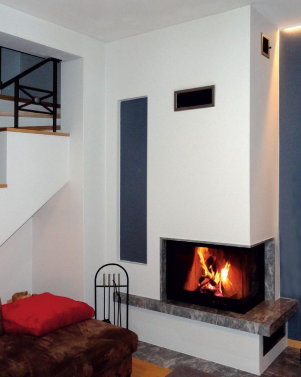

Obudowa kominka wykonana jest z ognioodpornych płyt g-k i wykończona szarym marmurem

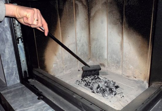

Eksploatacja: po każdym paleniu zamiatamy popiół na środek kratki, przez którą spada na dół, a co 3-4 palenia opróżniamy pojemnik. Zależnie od jakości drewna, po 4-6 paleniach w kominku czyszczę szybę przeznaczoną do tego pianą albo samym ręcznikiem papierowym.

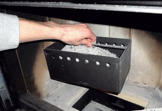

Bardzo dobrym patentem jest popielnik umieszczony w centralnej części wkładu. Podczas jego opróżniania popiół nie wysypuje się na zewnątrz i nie brudzi obudowy
Decyzja: kominek miał stanowić główną dekorację salonu, tworzyć nastrój oraz stanowić alternatywne źródło ogrzewania na wypadek awarii kotła lub przerwy w dostawie prądu czy gazu.
Zależało nam na tym, aby ogień był bardzo dobrze widoczny z każdego miejsca, dlatego wybraliśmy tak dużą powierzchnię szyby (670 × 510 mm) przy stosunkowo niewielkich wymiarach wkładu (730 × 510 mm). Cały kominek (korpus, obudowa i kamień) doskonale pasują do nowoczesnego stylu salonu i kuchni. System DGP nie wymagał szczególnie dużej dopłaty, a pozwala na ogrzanie pozostałej części domu.

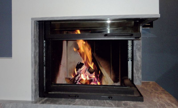

Po uniesieniu szyby można uzyskać efekt otwartego kominka

  • Wybrany wkład ma kilka szczególnie praktycznych rozwiązań, które sprawiają, że śmiało mogę go wszystkim polecić. Najbardziej jestem zadowolony z unoszonej szyby. Dzięki temu rozwiązaniu przy otwieraniu kominka po pierwsze - dym nie zasysa się do pokoju, a po drugie - gorące drzwiczki nie otwierają się na salon, a chowają do wnętrza obudowy. Poza tym, jeśli drewno jest dobrze wysuszone i nie strzela iskrami, to unosimy czasem szybę do końca i mamy kominek otwarty. Bardzo fajna możliwość.
  • Wkład jest wysoki, dlatego można wkładać polana o długości do 50 cm, a po rozgrzaniu całkiem zamknąć dopływ powietrza i wypływ spalin - języki ognia i tak tańczą w całej przestrzeni wkładu, rozświetlając przy tym pokój.
