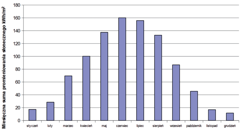

Wykres: W zestawieniu rocznym świetnie widać ogromne zróżnicowanie nasłonecznienia
- Tu mnie pan zasmucił. Wcześniej nie spotkałem tego typu danych.
- Ależ proszę pana, to raczej kwestia spojrzenia: szklanka jest do połowy pusta czy pełna? Smucić się, że zimą nie ogrzejemy słońcem domu, czy cieszyć, że wiosną i latem podgrzejemy ciepłą wodę prawie za darmo?
- Ale czy rzeczywiście zimą jest tak źle?
- Czuję, że wciąż szuka pan jakiejś furtki dla sezonu zimowego. W takim razie przełóżmy dane z tabeli na konkretne liczby. Nawet jeśli kolektory miałyby 100% sprawność, czyli pochłaniałyby całą docierającą do nich energię bez jakichkolwiek strat, a ich powierzchnia była duża, np. 10 m2, to z racji bardzo słabego nasłonecznienia - w środku zimy nie dałyby wiele.
W grudniu maksymalny uzysk to 5 kWh dziennie, co odpowiada pracy niewielkiego kotła grzewczego o mocy 10 kW przez pół godziny. Dlatego instalacje słoneczne w naszym klimacie są dobrym sposobem przygotowania ciepłej wody w sezonie letnim. A w kwestii ogrzewania mogą pełnić co najwyżej rolę pomocniczą dla głównego źródła ciepła, np. kotła. I to raczej wiosną i jesienią.
