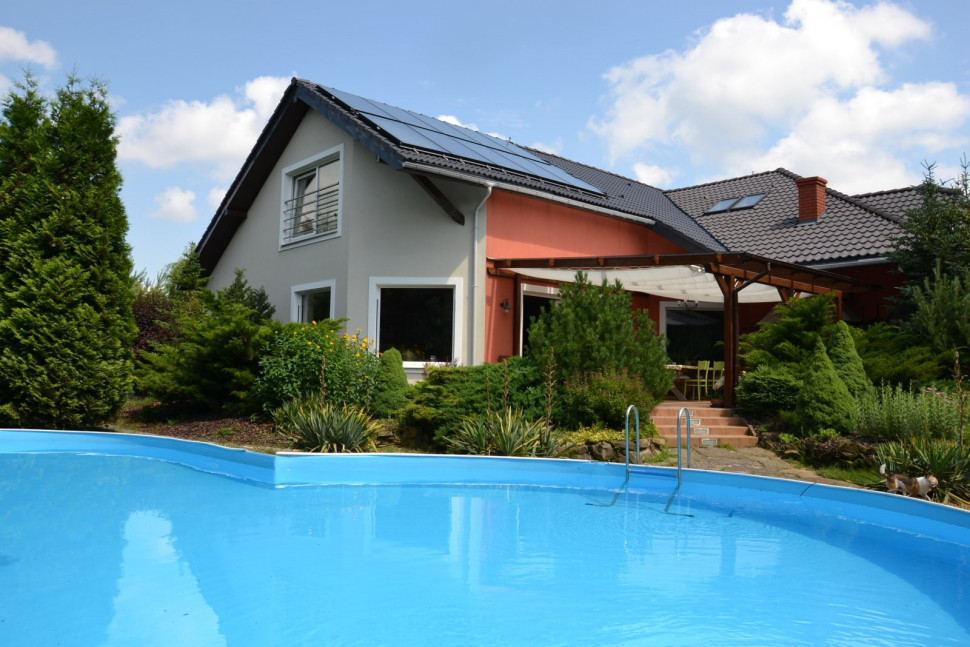

Być może dopiero po zamontowaniu osłony na basen, niewymiarowa instalacja solarna wystarczy do podgrzania wody i w basenie i w domu. Korzystanie przez kilka miesięcy w roku z darmowej ciepłej wody w domu jest oczywiście przez nas pożądane, ale w przypadku naszego gospodarstwa domowego drugorzędne. Wolimy mieć cieplejszą wodę w basenie - Kajetan, czytelnik Budujemy Dom, który użytkuje instalację solarną od 4 lat.

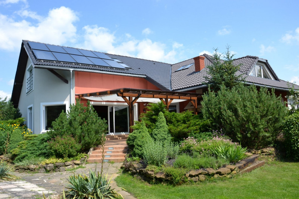

  • kolektory - płaskie; 10 paneli o powierzchni 1 m2 każdy; nachylenie 45°; wystawa południowa;

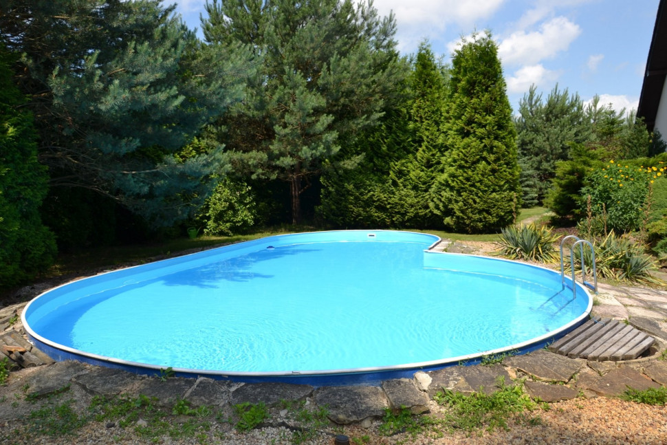

Cel: głównie podgrzanie wody w basenie pod chmurką o poj. 52 m3; poza okresem korzystania z basenu - przygotowanie c.w.u. w budynku.

Decyzja: kupiliśmy z żoną siedmioletni dom, przy którym w ogrodzie był już odkryty basen. Podczas remontu budynku założyłem instalację solarną do podgrzania wody użytkowej w domu i w basenie. Monterzy z autoryzowanej firmy doradzali zamontowanie 14 paneli płaskich, ale na dachu zmieściło się jedynie 10. To spowodowało, że tylko na początku korzystaliśmy z podgrzanej przez solary wody w domu.
Potem zakręciłem zawór przy buforze c.w.u. i ograniczyłem przeznaczenie instalacji tylko do basenu, ponieważ brak mu przykrycia, a lustro wody ma ok. 50 m2 i woda szybko wychładza się w nocy. Dzięki kolektorom w najgorętsze dni woda osiąga temperaturę 30°C, ale w nocy spada do 26-28°C. W pochmurne dni, kiedy nie działają kolektory, temperatura wody wynosi natomiast zaledwie 20-24°C i kąpiel nie jest wtedy przyjemna.
Ponieważ temperatura wody w ogromnym stopniu zależy od pogody w nocy, planuję modernizację basenu i założenie stałej osłony nad lustrem wody. Być może dopiero po zamontowaniu osłony, niewymiarowa instalacja solarna wystarczy do podgrzania wody i w basenie, i w domu. Korzystanie przez kilka miesięcy w roku z darmowej ciepłej wody w domu jest oczywiście przez nas pożądane, ale w przypadku naszego gospodarstwa domowego drugorzędne. Wolimy mieć cieplejszą wodę w basenie.

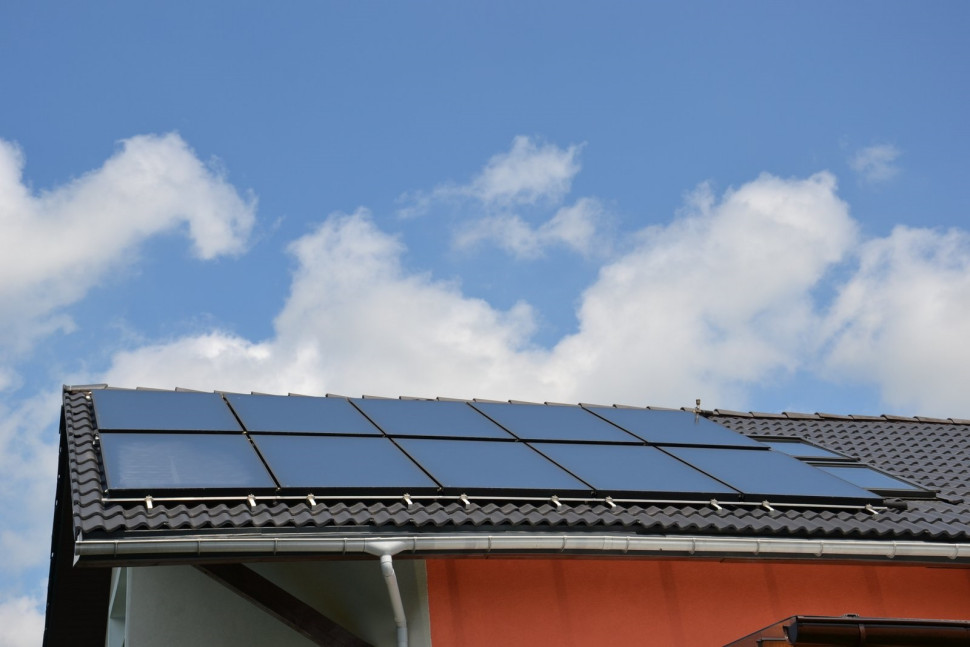

Panele połączono równolegle (po 5 sztuk), a nie szeregowo
Na dachu zmieściło się 10 płaskich paneli
Na dachu zmieściło się jedynie 10 z 14 płaskich paneli, zaprojektowanych w instalacji solarnej do podgrzania wody w domu i w basenie

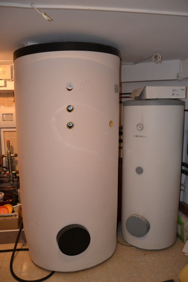

Bufor c.w.u. o poj. 1000 l
Bufor c.w.u. o poj. 1000 l wymagał poszerzenia otworu wejściowego do kotłowni (w piwnicy)

  • Wykonawcy przeprowadzili prace fachowo. Mieli problem z wniesieniem do niskiej piwnicy ogromnego bufora c.w.u. Musieli zdemontować framugę drzwi i poszerzyć otwór wejściowy. Dom ma trzy kondygnacje, więc przebijali się również przez 2 stropy typu teriva. Na szczęście, zbiegło się to z remontem domu, więc nie było uciążliwe.

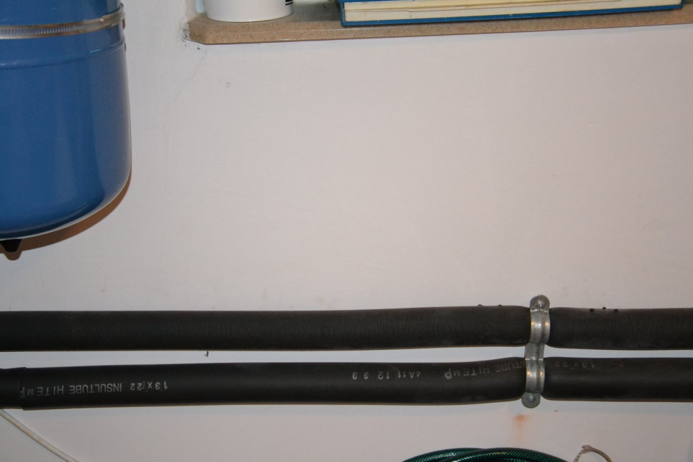

    Działania w ogrodzie okazały się pracochłonne, bo wykonywano je ręcznie, a instalacja jest długa - od kotłowni do technicznej studni przy basenie ma ok. 30 m. Zaizolowane otuliną z tworzywa sztucznego rury ułożono na głębokości 1,30 m, a w studni rewizyjnej umieszczono wymiennik ciepła. Zerwane odcinki darni i ziemię z wykopu wykonawca składował na pasie folii, rozwiniętej wzdłuż rowu, więc rozległe prace ziemne nie zdewastowały ogrodu.
    "Wykopki" zajęły 2 dni i tyle samo prace wewnątrz budynku i na dachu. Żeby przystąpić do robót na dachu, monterzy czekali na pochmurną pogodę.Znajomy podpowiedział mi, żeby połączyć absorbery równolegle, bo w połączonych szeregowo może następować utrata ciepła. Dopilnowałem więc, żeby nasze były połączone po 5 sztuk w dwóch równoległych rzędach. Nawet gdybym od razu wiedział, że kolektory posłużą jedynie do ogrzewania wody w basenie, nie zamontowałbym ich w ogrodzie, choć jest duży - ma powierzchnię 2600 m2.
    Panele na stelażu zajmują zbyt dużo miejsca i nie dekorują przestrzeni wypoczynkowej, dlatego wolę mieć je na dachu. Teren jest zarośnięty, więc nie jest proste znalezienie dla nich na ziemi odpowiedniej lokalizacji i dobrej ekspozycji. Ograniczyłyby też uprawianie gier sportowych na trawniku przy basenie.

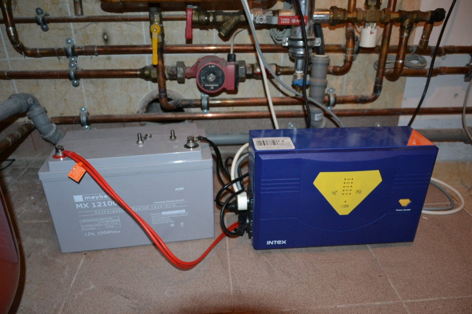

  • Na wypadek braku prądu, system solarny i grzewczy zaopatrzyłem w przetwornicę i zestaw akumulatorów. Zdarzyło się, że takie zabezpieczenie podtrzymało pracę systemu grzewczego przez 9 godzin. Nie było jeszcze konieczne do podtrzymania pracy instalacji solarnej, bo latem braki w zasilaniu elektrycznym z sieci są w naszej okolicy krótkotrwałe. Układ działa bezawaryjnie i niemal bezobsługowo. Musiałem jednak kupić wyższy model regulatora pokojowego, bo ten po poprzednikach nie potrafił skoordynować pracy instalacji grzewczej z solarną.

Zakupiony dom miał już w ogrodzie odkryty basen
Basen: lustro wody o powierzchni 52 m2
Przez lustro wody o powierzchni 52 m2 ucieka dużo ciepła (szczególnie w nocy)
Na wypadek przerwy w dostawie prądu, instalację solarną (i grzewczą) zabezpiecza przetwornica i akumulatory
Rury instalacji solarnej przed utratą ciepła chroni otulina z tworzywa sztucznego

Na zdjęciu otwierającym: Panele zamontowano na południowej połaci dachu o nachyleniu 45°
