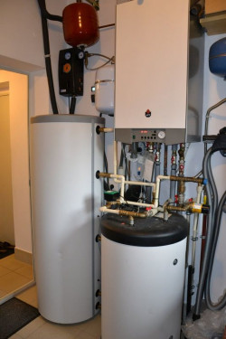

Do istniejącej instalacji grzewczej z kotłem na gaz z sieci i stojącym zasobnikiem c.w.u. 100 l dołączono instalację solarną z zasobnikiem z jedną wężownicą o poj. 220 l Elementy instalacji solarnej
Ponieważ nie święci garnki lepią, postanowiłem założyć solary samodzielnie. Po lekturze artykułów w gazetach i przejrzeniu Internetu oraz analizie instalacji w mojej kotłowni, przygotowałem schemat układu i spis składowych. Zacząłem szukać ofert w Internecie, zachowując cel: całość ma kosztować do 7000 zł, ma być złożona z elementów wysokiej jakości i od uznanych producentów, ma wykorzystywać już zainstalowany zasobnik c.w.u. kotła gazowego jednofunkcyjnego o poj. 100 l.

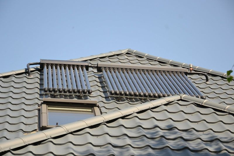

Planowałem kupić 2 kolektory płaskie, ale trafiłem na ofertę hurtowni, która "wychodziła" ze sprzedaży kolektorów próżniowych heat pipe – za panel 20 rur zapłaciłem 1500 zł brutto. Oczywiście, sprawdziłem gwarancję i producenta – dowiedziałem się, że ma ponad 10-letnie doświadczenie, że jego kolektory funkcjonują na wszystkich kontynentach i mają znak Solar Keymark oraz inne certyfikaty w USA, Kanadzie i Australii.
We wrześniu 2012 r. na południowej połaci dachu Wojtek zamontował 20 próżniowych rur W kwietniu 2014 r. do istniejącej instalacji dołączył kolejnych 10 rur

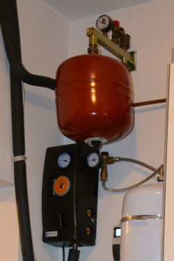

  • Pozostałe elementy instalacji kosztowały: zasobnik c.w.u. 220 l z jedną wężownicą (1400 zł), stacja pompowa jednodrogowa z pompą solarną (650 zł), sterownik solarny – polskiej firmy (390 zł) oraz złączki, rury ze stali nierdzewnej z izolacją – 50 m (980 zł). Złączki i rurki z tworzywa do podłączenia w kotłowni kupiłem w supermarkecie budowlanym. Wybrałem system rur klejonych, abym mógł wykonać instalację bez urządzeń do zgrzewania.
    Znaczący koszt to rura solarna w otulinie – musiałem kupić 50 m, gdyż kotłownia znajduje się w przeciwległej do kolektorów, północnej stronie budynku i rury muszą przebiegać przez całe poddasze. Całkowity koszt materiałów w 2012 r. wyniósł 6200 zł brutto.
  • Montaż instalacji zajął 3 dni. Największą trudność sprawiało mi przeciągnięcie rur na poddaszu oraz montaż solarów na dachu – pomagał mi szwagier. O napełnienie instalacji glikolem poprosiłem firmę hydrauliczną, dysponującą odpowiednią pompą. Fachowiec wykonał to podczas rutynowej wizyty, związanej z przeglądem kotła gazowego. Za usługę zapłaciłem 50 zł. Instalację uruchomiłem we wrześniu 2012 r. i bez awarii używałem przez 2013 r. Okazało się, że woda w zasobniku podgrzewała się jedynie do 52°C.
    W lecie to za mało, dlatego dołożyłem kolejny panel tej samej firmy. Kolektor z 10 rurami kupiłem jako używany, za 1200 zł. Montaż, w kwietniu 2014 r., wykazał, że dało to efekt. W kwietniu woda w zasobniku osiągnęła 55–65°C – czyli tyle, ile oczekiwałem. Przede mną sezon letni – wtedy w pełni ocenię funkcjonowanie systemu i oszczędności. Można mieć tanią i dobrą instalację, która ma szansę na szybki zwrot!
