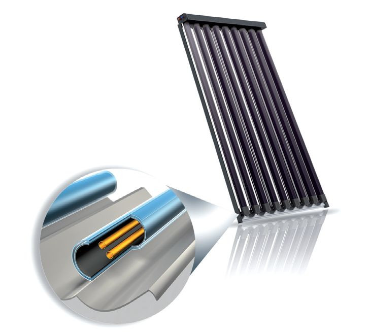

Wybór typu kolektora zależy od wielu czynników i dla każdego domu musi być dokonany indywidualnie. Kolektory rurowe najczęściej zapewniają większe całoroczne oszczędności na kosztach przygotowania c.w.u., ale okres zwrotu inwestycji jest dłuższy niż w przypadku kolektorów płaskich (fot. Immergas)

Wybór między kolektorami płaskimi a rurowymi
Z kolei wybór między kolektorami płaskimi a rurowymi uwarunkowany jest przede wszystkim tym, jaki jest cel inwestycji:
  • jeżeli chodzi o długofalowe oszczędności na kosztach przygotowania c.w.u., a bez znaczenia jest to, że osiągane będą one głównie w porze letniej, to należy wybrać tańsze kolektory płaskie; będą również najwłaściwsze w przypadku domków letniskowych, pensjonatów przyjmujących gości głównie latem i dogrzewania basenu;
  • całoroczne oszczędności na kosztach przygotowania c.w.u. zapewni raczej wybór kolektorów rurowych, ale okres zwrotu inwestycji może być dłuższy;
  • w instalacjach do wspomagania ogrzewania można zastosować oba typy kolektorów, przy czym próżniowe będą efektywniejsze, ale różnice w sprawności często udaje się skompensować, montując po prostu nieco więcej kolektorów płaskich, co wobec różnicy w cenie może w przypadku dużych instalacji okazać się opłacalne.

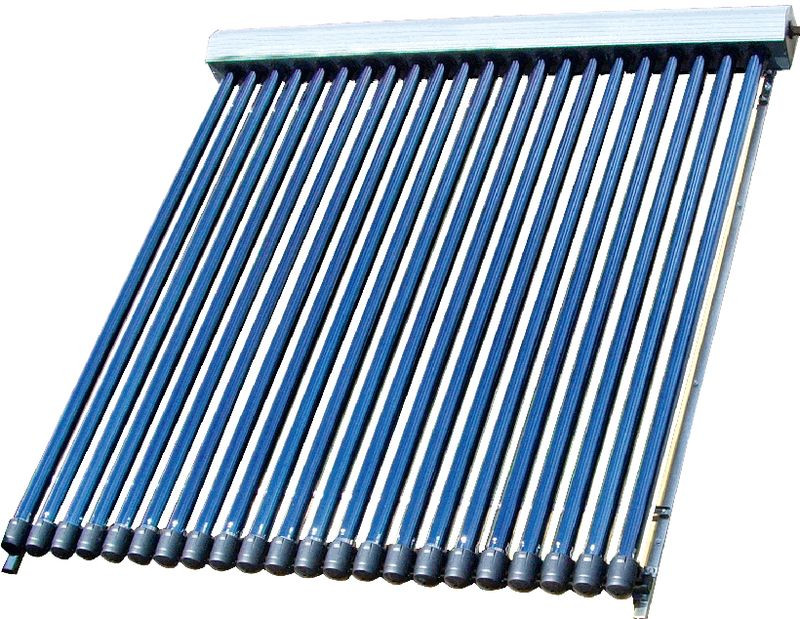

Kolektor płaski i próżniowy (fot. Watt)
