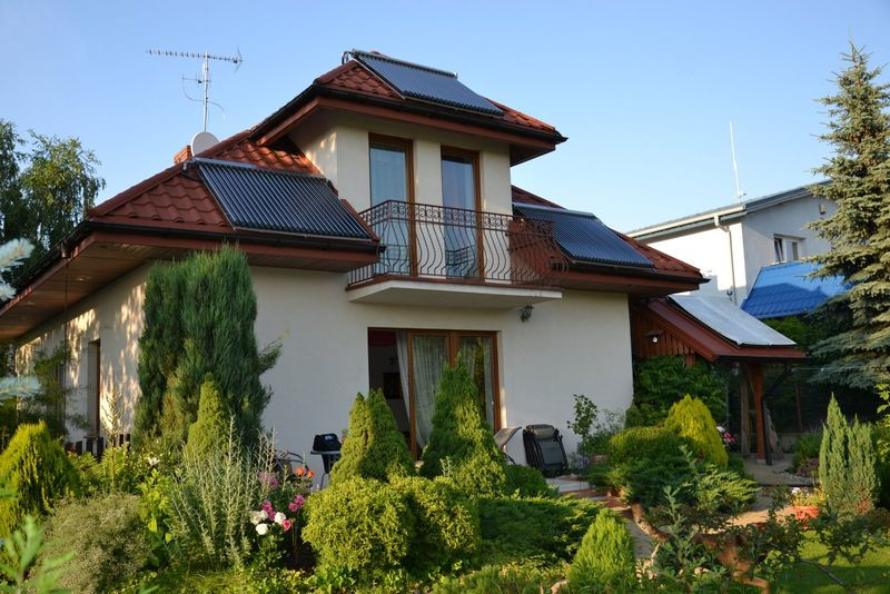

Nieduży kopertowy dach z lukarną miał mało miejsca na kolektory słoneczne Każdy zestaw na dachu składa się z 24 rur próżniowych o długości 1.80 m i skierowany jest na południe

Pierwszy próżniowy zestaw założono na dobudowanym daszku nieopodal kotłowni Dwa płaskie kolektory stoją na stojaku w ogrodzie i służą do ogrzania wody w balii z hydromasażem

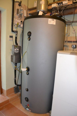

Bufor c.w.u. 750 l i elementy instalacji solarnej Regulator
  • Tym, którzy zamierzają mieć kolektory słoneczne radzę dobrać projekt domu z odpowiednią ilością miejsca na dachu. Nasz kopertowy dach jest nieduży i na dodatek od strony południa ma lukarnę. Musieliśmy pogrupować rurki próżniowe w kilka zestawów. Instalację z elastycznych przewodów ukryliśmy pod gąsiorami, w rynnach. Mieliśmy z żoną trochę obaw związanych z estetyką dachu, pokrytego blachodachówką, ale już przyzwyczailiśmy się do połaci niemal całkowicie zasłoniętej przez kolektory. Montaż nowej instalacji trwał 2 dni i przeprowadzało go dwóch monterów. Wszystko przebiegło sprawnie.
