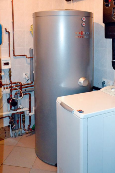

Zasobnik na ciepłą wodę (300 l)
Zasobnik na ciepłą wodę (300 l) powinien być większy

  • Dziś kupiłbym zasobnik o pojemności 400 l z trzema wymiennikami ciepła. Do przygotowania c.w.u. chcielibyśmy spożytkować również ciepło z kominka.
  • Przez 7 lat użytkowania kolektory działały bezobsługowo i bezawaryjnie. Instalacja "trzyma" odpowiednie ciśnienie cieczy roboczej (glikolu), więc jeszcze ani razu nie musiałem jej wymieniać czy dopompowywać. Nadzór polega jedynie na kontrolowaniu sterownika, co robię przy okazji obsługiwania pralki, która również stoi w kotłowni. Wystarcza rzut okiem na sterownik.
