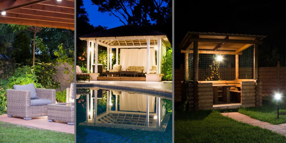

Altany z oświetleniem - aranżacje
Przy odpowiednio dobranym oświetleniu altana stanowić będzie element dekoracyjny i użytkowy również w godzinach nocnych i wieczornych
