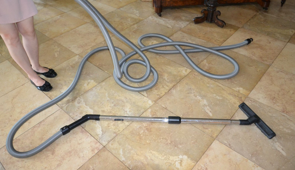

Trzy miesiące po zamieszkaniu wybrałam markową mocną jednostkę centralną typu split z podwójną filtracją, która dokładnie zbiera i odsiewa też sierść psa. W przypadku tego urządzenia, nie zamierzałem kupować taniego modelu, wolałem sprawić, że będzie trwałe, wytrzymałe, bezawaryjne. Udało się. W trakcie dwudziestu lat używania instalacji, tylko raz wezwałem serwisanta, bo zatkał się rurociąg - przy pomocy urządzenia wyssał z niego zbity kłąb włosów i sierści. Poza tym dwa razy zepsuł się wąż - rozszczelnił się przy rękojeści rury teleskopowej, nie było dobrego ciągu.
Po adaptacji strychu na pomieszczenie użytkowe, kupiłem wąż o długości 12 m, żeby sięgał z piętra na tę najwyższą kondygnację. Tym razem to wersja bez włącznika w rękojeści, bo taka jest tańsza (funkcja włączania w rączce nie jest niezbędna). Wcześniej wystarczał wąż o długości 9 m, po podpięciu go do gniazda np. na parterze, możliwe było odkurzanie klatki schodowej. Korzystamy z wszystkich gniazd, szufelka w wiatrołapie często się przydaje przy pięciorgu domowników. Raz na dwa miesiące wytrzepuję filtr elektrostatyczny (zauważyłem, że te nowszej generacji są porządniejsze, nie niszczą się szybko, wystarczy je oczyścić). Pojemnik na śmieci opróżniam raz na pół roku. Cała rodzina bardzo chwali tę instalację.
Wąż od centralnego odkurzacza ma 12 metrów
Wąż o długości 12 m sięga z piętra na zaadaptowany strych.
