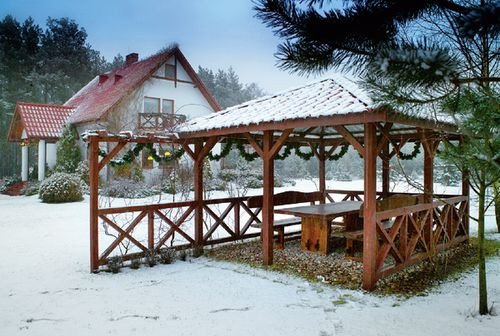

Działkę, która ma prawie 2 ha, zaczęliśmy zagospodarowywać dopiero po wybudowaniu domu
Działkę, która ma prawie 2 ha, zaczęliśmy zagospodarowywać dopiero po wybudowaniu domu. Powstała wiata na samochody z pomieszczeniem gospodarczym, do którego „przytulony” jest duży stacjonarny grill oraz altanka – wspomina Krystyna Archanowicz

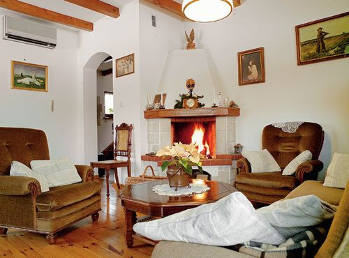

W salonie znajduje się kominek, ale od początku pełnił on rolę dekoracyjną. Chyba każdy człowiek lubi wpatrywać się w płomienie. Ten teatr ognia znali już ludzie mieszkający w jaskiniach. Oczywiście wówczas, gdy w kominku się pali daje on spore ilości ciepła, trudno go jednak traktować jako system grzewczy, gdyż nie montowaliśmy w nim płaszcza wodnego, ani kanałów do rozprowadzania ciepłego powietrza.
Kominek w salonie trudno traktować jako system grzewczy, gdyż gospodarze nie zamontowali w nim płaszcza wodnego ani kanałów do rozprowadzania ciepłego powietrza

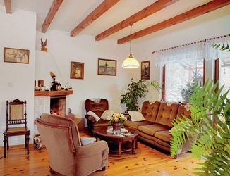

Wystrój domu gospodarze podsumowują dwoma słowami – czysty eklektyzm.
Nie preferujemy jakiegoś wybranego stylu – podkreśla Krystyna. – Za wszelką cenę chcieliśmy natomiast uniknąć elementów nowobogactwa. Dlatego też stół na pograniczu kuchni i salonu jest prostym sosnowym meblem wyszukanym w ofercie IKEI. Meble w kuchni także mają fronty z naturalnego drewna, a nie z żadnego supertworzywa, jakich teraz pełno w sprzedaży. Schody na pierwsze piętro wykonywał z dębiny miejscowy stolarz. Bardzo często przy zakupie mebli kierowaliśmy się odruchem. Stąd stare komody, skrzynie, krzesła obok całkiem współczesnych foteli.
