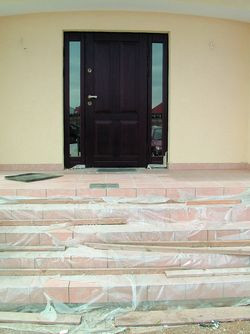

Sama kupowała materiały i wymyślała tańsze rozwiązania, np. zrezygnowała z klinkieru na elewacji, a drzwi zamówiła u stolarza.

Nie ma też spiżarki, ani przejścia z domu do garażu. W ten sposób zostały ograniczone rozdrobnione pomieszczenia i komunikacja. Doszły schody do piwnicy. Ze względu na piwnicę podniósł się również poziom parteru – trzeba było dodać kilka stopni w schodach wejściowych i przy zejściach z tarasu do ogrodu.
Drzwi zewnętrzne

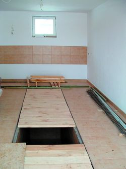

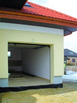

++ Garaż na jednego
Ze względu na wąską działkę zmieścił się garaż tylko na jedno stanowisko. Za to znalazł się w nim kanał do prac przy samochodzie.
Kanał do prac przy samochodzie

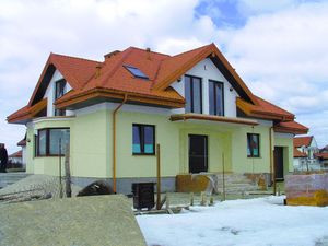

+ Rozsądnie wykończony
Łańcuchy zastępujące rury spustowe
Zamiast dachówki ceramicznej dach został pokryty blachodachówką – co obniżyło jego koszt o połowę! Za to Alicja zainwestowała w dobre obróbki blacharskie. Jest też bardzo zadowolona z kominów wentylacyjnych (ok. 700 zł jeden) i łańcuchów zastępujących rury spustowe.
Zrezygnowała z wykończenia schodów wewnętrznych w całości drewnem, zostawiając wytynkowane podstopnie. Jest to rozwiązanie o połowę tańsze, a wygląda znacznie delikatniej i współcześnie.
Dokonała również zmian materiałowych wobec rozwiązań proponowanych w projekcie – dom wybudowała z cegły max zamiast betonu komórkowego i ociepliła wełną 12 cm, a tynki położyła silikonowe.
