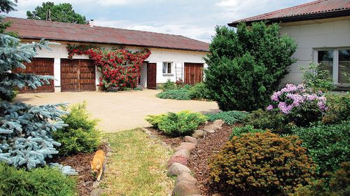

"Warsztat" widoczny od strony budynku mieszkalnego
"Warsztat" widoczny od strony budynku mieszkalnego. Pomiędzy nimi utworzył się dziedziniec – wejściowa, bardziej oficjalna strefa ogrodu; wokół bujnego klombu pośrodku placyku można swobodnie manewrować samochodem

Z drogi dojazdowej domu nie widać – oddziela go od niej długi parterowy budynek gospodarczy, nazywany przez mieszkańców warsztatem. Stawiany w tym samym czasie i w identycznej technologii, warsztat jest też podobnie wykończony, zachowując styl malowniczego wiejskiego siedliska.
Tworzy przy tym doskonałą „śluzę” dla hałasu, a gabaryty zbliżone do domu mieszkalnego, własna kotłownia i woda czynią z niego skarbnicę, jaką doceni każdy włościanin.

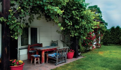

Południowy taras w oplocie bujnej winorośli
Wolne przestrzenie, zachowane pomiędzy kamykami grubego żwiru, pozwalają spłynąć w dół przenikającej z wnętrza, skroplonej parze wodnej, zapobiegając jednocześnie kapilarnemu podciąganiu wilgoci z gruntu – tu właśnie uwidacznia się przewaga żwiru nad piaskiem, który tworzy zasysające kapilary. „Sposób pradziadka” sprawdził się doskonale: po 11 latach użytkowania dom jest suchutki, choć posadowiony ledwie 5 cm ponad poziomem terenu.
