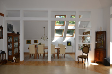

Rozbudowa zaczęła się od... jedzenia. Marta stwierdziła, że z dużym stołem jadalnianym jest w salonie zbyt ciasno, przestrzeń wypoczynkowa wygląda na zagraconą. Krzyśka nie trzeba było długo namawiać na dodanie jadalni z prawdziwego zdarzenia. Stanął z pilarką łańcuchową w ustalonym miejscu i zaczął demontować ścianę zewnętrzną. Wezwany majster skonstruował nową, a dekarz przedłużył dach. Rozbudowa odbyła się szybko, łatwo, przyjemnie. I już nic nie mogło powstrzymać właścicieli przed kolejną i kolejną!

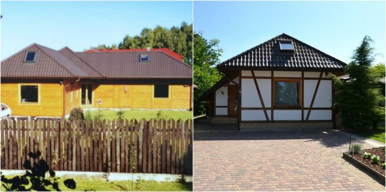

Archiwalne zdjęcie z budowy domu i stan obecny
Na archiwalnym zdjęciu, wykonanym tuż po budowie, nie ma jeszcze dekoracyjnej elewacji z tynku akrylowego i konstrukcji szachulcowej z drewna. Później utwardzono podjazd kostką betonową.

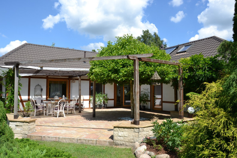

Taras o pow. 80 m2
U zbiegu odnóg bryły budynku w kształcie litery L znajduje się taras o pow. 80 m2. Właściciele zaplanowali go od razu, bo dla nich to najważniejsze miejsce do wypoczynku w ogrodzie. Wykończyli go dużymi płytami betonowymi, imitującymi piaskowiec. Część nawierzchni zasłonili pergolą (zadaszoną taką samą blachodachówką, jak na domu), ponieważ miejsce skierowane jest na południowy zachód.

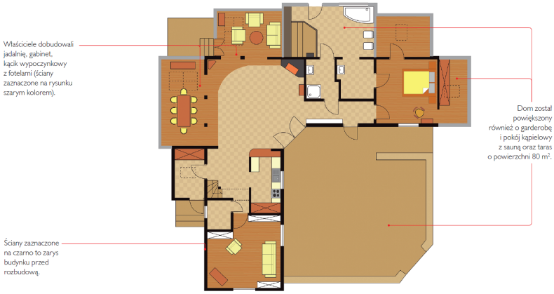

Jak rozbudowywali dom...
Po trzech latach radość z mieszkania w nowym domu trochę opadła, zrealizowano wszystkie prace wykończeniowe i właściciele dopiero wtedy zaczęli dostrzegać pewne użytkowe mankamenty wnętrz. W pierwszym odruchu dodali wspomnianą jadalnię. A kiedy doświadczyli, że rozbudowa w tej technologii jest łatwa i tania, co roku przy najwcześniej wzniesionym trzonie pojawiały się kolejno - biuro, kącik wypoczynkowy, garderoba, salon kąpielowy z sauną.
Ponieważ zależało im na wpuszczeniu dużej ilości dziennego światła do pomieszczeń, w wielospadowym dachu wstawili 12 okien (aż 8 z nich zgrupowali po 4 sztuki, nadając dobudowanym wnętrzom nowoczesny charakter). Obecna bryła nadal ma spójny wygląd (stała się tylko bardziej rozłożysta), wyraźnie poprawiła się funkcjonalność pomieszczeń.
Rzut parteru po zmianach
Projekt: Barbara Leśniewska-Wekka i właściciele; Rzut parteru po zmianach

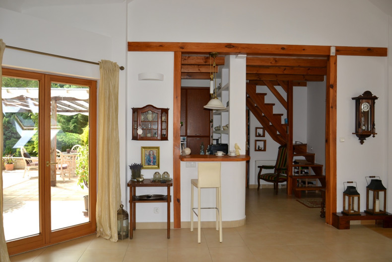

Fragment salonu
Przestronny salon ma wysokość dwóch kondygnacji i jest odgrodzony bufetem od niedużej kuchni. W głębi (za schodami na antresolę) rozciąga się biblioteka, natomiast po prawej - spiżarnia. Na antresoli Marta urządziła swoją pracownię malarską.

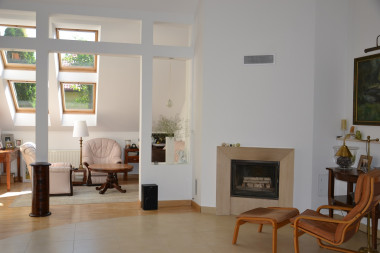

- Założyliśmy, że będziemy ogrzewać dom głównie kominkiem, dlatego zleciłem doprowadzenie systemu DGP do niemal wszystkich pomieszczeń - mówi Krzysiek. - Kochamy palić drewnem! Jednak słusznie podejrzewałem, że w okresie najsilniejszych mrozów sam kominek o mocy 20 kW nie wystarczy. Położyłem więc również kable elektryczne w podłogach kuchni, salonu, pierwszej łazienki, wiatrołapu. Na początku zachłysnęliśmy się ciepłem z podłogi, lecz radość szybko ostudziły wysokie rachunki za prąd, miesięcznie sięgały 500 zł. Zarzuciliśmy tę metodę, skorzystaliśmy z sieci gazowej biegnącej w ulicy.
Kilka lat od zamieszkania poprowadziliśmy przyłącze, a w samym budynku - miedziane rury c.o., i podłączyliśmy je do grzejników na ścianach i przepływowego kotła grzewczego. Okazjonalnie używamy kotła do ogrzewania domu, głównie służy do przygotowywania ciepłej wody w momentach, kiedy próżniowe kolektory słoneczne nie są w stanie same doprowadzić jej temperatury do optymalnej, nastawionej w automatyce. Założenie kolektorów było świetnym krokiem. Cała instalacja solarna kosztowała 8000 zł i już się zamortyzowała. Produkuje dla nas ciepłą wodę w dwóch zbiornikach o pojemności 120 l, od wczesnej wiosny do późnej jesieni.
Jadalnię dodano jako pierwszą. Miała być jasna, dlatego w dachu właściciele zamontowali cztery okna. Pomysł ich zgrupowania poddała im mama Marty, a ponieważ w praktyce taki układ doskonale się sprawdził i nadaje przestrzeni nowoczesny charakter, powtórzyli go w kolejnym dobudowanym pomieszczeniu, w aneksie z fotelami.

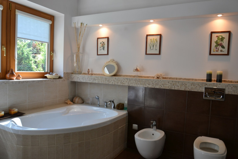

Pokój kąpielowy z wanną, sedesem i bidetem
Początkowo właściciele i goście korzystali z małej łazienki z sedesem, umywalką i prysznicem. Przy niej kilka lat temu powstał komfortowy pokój kąpielowy z wanną, bidetem, sedesem, większą umywalką, sauną fińską i miejscem na łóżko do masażu (pomieszczenia przedzielono drzwiami). Podczas dłuższej sesji relaksacyjnej można tu wypoczywać w bujanym fotelu.
