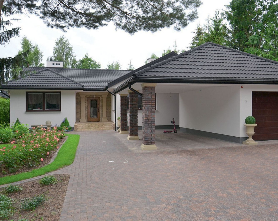

Słupy, podpierające dach nad wiatą garażową
Słupy, podpierające dach nad wiatą garażową, na początku były połączone kratownicami z drewna. Joanna i Adam zlikwidowali je, uzyskując więcej przestrzeni. Zlecili obtłuczenie starego tynku na słupach i obmurowanie ich cegłą klinkierową, a pod wiatą i na podjeździe - ułożenie kostki betonowej
Wejście do budynku
Wejście do budynku zyskało pilastry z piaskowca i nową nawierzchnię na schodach. Elewacja - wykończenie z tynku silikatowego. Na dachu, wcześniej pokrytym gontem bitumicznym, ułożono blachodachówkę z posypką. Jej antracytowy kolor kontrastuje z jasnym tynkiem i ramami okien z PVC

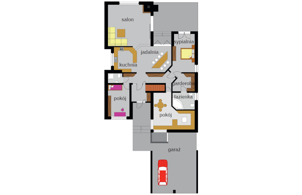

Projekt: architekt Waldemar Samulczyk; Rzut parteru i rzut parteru po modernizacji

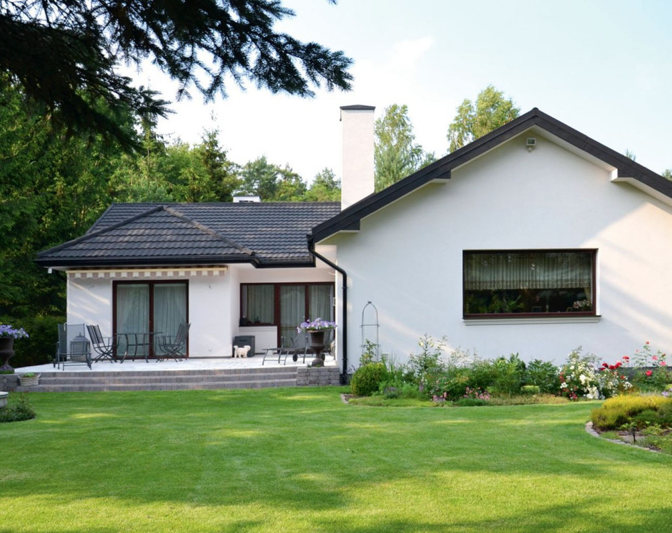

Panoramiczne okno w salonie - widok z ogrodu
Podczas remontu nie wymieniono okien z PVC i pakietem dwóch szyb, tylko ułożono nowe parapety z kamienia, a pod nimi ozdobne gzymsy. Przez duże panoramiczne okno w salonie wpada dużo światła i widać przez nie cały ogród wypoczynkowy. Podczas słonecznej pogody w zimie salon dodatkowo się nagrzewa

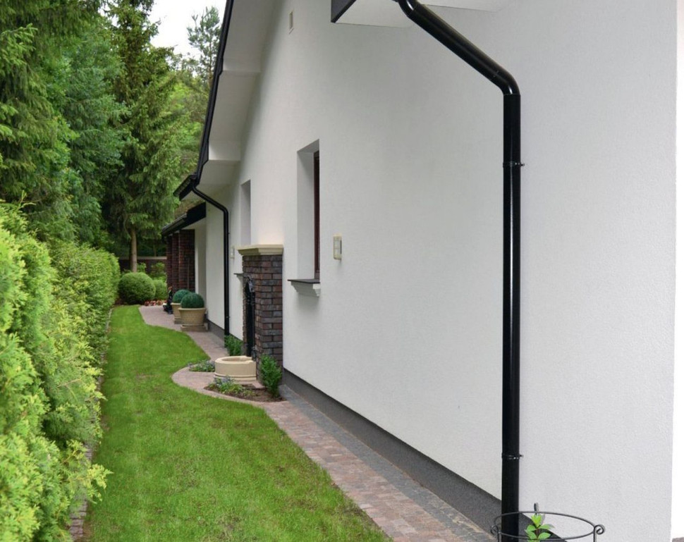

Kran ogrodowy z dekoracyjną oprawą z cegły klinkierowej i piaskowca, imitujący źródełko ścienne
Na trójwarstwowych ścianach ułożono styropian o takiej grubości, żeby elewacja utworzyła prawidłowy okap nad wyremontowaną podmurówką. Przy długiej i pustej elewacji bocznej - właściciele ulokowali kran ogrodowy, któremu nadali dekoracyjną oprawę z cegły klinkierowej i piaskowca, imitującą źródełko ścienne

Remont bryły zewnętrznej
Najpierw odkopano ławy fundamentowe domu i garażu oraz usunięto zniszczoną posadzkę pod wiatą garażową. Na istniejących ławach ułożono warstwę lepiku, na niej folię kubełkową, a powyżej powierzchni gruntu - jeszcze styrodur o grubości 2 cm. Powiększono średnicę przewodu powietrznego, doprowadzającego powietrze do kominka, ponieważ była za mała.
Na trójwarstwowych ścianach ułożono styropian o takiej grubości, żeby elewacja utworzyła okap nad podmurówką. Wcześniej podmurówka była bardziej wysunięta do przodu, niż ściana i to powodowało niszczenie obu tych elementów. Przeniesiono część istniejących czujek alarmu w lepsze punkty i dodano instalację alarmową na zewnątrz, zwiększając tym zasięg ochrony budynku i posesji. Kable ukryto w styropianie.
Na ścianach ułożono tynk silikatowy oraz ozdobne detale, scalające nową szatę zewnętrzną budynku z małą architekturą i dekoracjami w ogrodzie. Detale to m.in. pilastry z piaskowca (upiększające główne wejście do domu), wymurowane z cegły klinkierowej słupy podpierające dach wiaty garażowej i murki przy źródełku ściennym.
