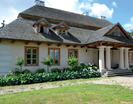

Dwór nie jest tak duży jak poprzedni, choć stoi w tym samym miejscu – ma wymiary 23 x 13 m. Wzniesiono go nad zachowanym fragmentem piwnic. W centrum ganek kolumnowy, przykryty szczytem z drewna. Okna na zewnątrz zlicowano z murem, stwarzając wrażenie, że ściany są z drewna, a nie murowane

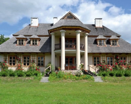

Dom stoi w najwyższym punkcie posiadłości, co dodatkowo podkreśla monumentalny sześciokątny ryzalit kolumnowy w centrum elewacji ogrodowej. Obejmuje taras i górny balkon, przylegający do sypialni właścicieli. Roztacza się z niego widok na tzw. salon ogrodowy, 2 stawy, groblę i Utratę

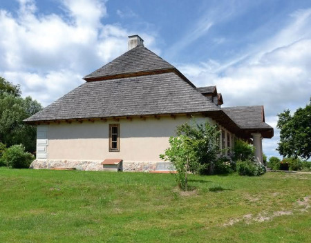

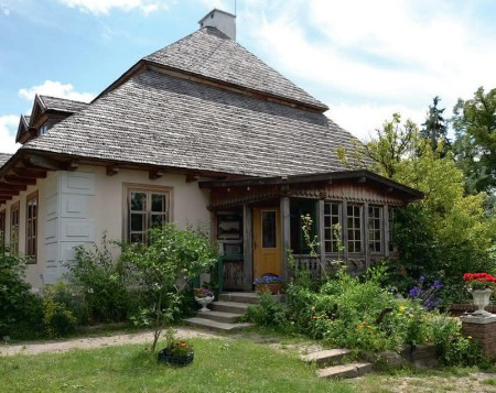

Przy zachodniej elewacji postawiono werandę z zewnętrznym wejściem do kuchni. Pod nią znajdują się drzwi do zachowanych piwnic. Kuchenną strefę budynku zwrócono, tak jak robiono to dawniej, w stronę zabudowań gospodarczych – stajni, kuźni. W tej części stoi również domek gościnny

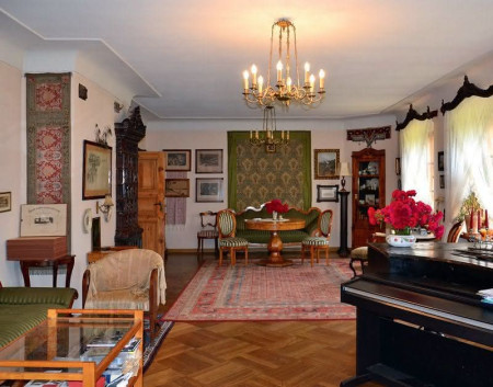

Salon, ulokowany w lewym skrzydle domu i wzdłuż elewacji ogrodowej, właściciele urządzili meblami i bibelotami odziedziczonymi po rodzinie oraz kupionymi na targach staroci. Posadzki wykończyli parkietem dębowym. Wnęki okien zaopatrzyli w łukowe glify, w celu wpuszczenia większej ilości światła

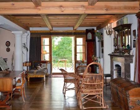

Sień ozdabia fałszywy strop z drewnianych bali, który skonstruowano pod stropem terriva. Taras i obudowę otwartego kominka wykonano z marmuru polskiego. Podłogę – z trepów schodów, które Waldek kupił w warszawskiej kamienicy, przeznaczonej do rozbiórki. Przy salonie widać pilastry i kolumny

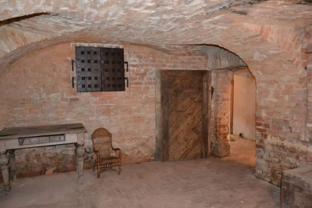

Dwór stanął nad resztkami zachowanych ceglanych piwnic. Stare piwnice tworzą bezpieczny, niczym nie obciążony element budynku, ponieważ Małgosia i Waldek zbudowali nowe betonowe ławy fundamentowe dookoła ich obrysu, a nad nimi ułożyli strop terriva. W piwnicy, m.in. stoi kocioł grzewczy i magazynuje się pellety

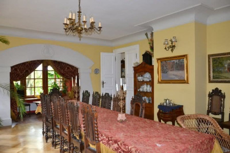

W jadalni stoi stół na 24 osoby. Jej integralną częścią jest alkierzyk, którego wejście właściciele ozdobili portalem skopiowanym z karczmy, goszczącej Napoleona Bonaparte. Sufit wyprofilowali w kolebkę. Kiedy opadną liście z drzew, z alkierza widać staw w dole ogrodu i wstęgę Utraty. Z jadalni, przez dwuskrzydłowe drzwi, wchodzi się do kuchni

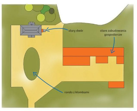

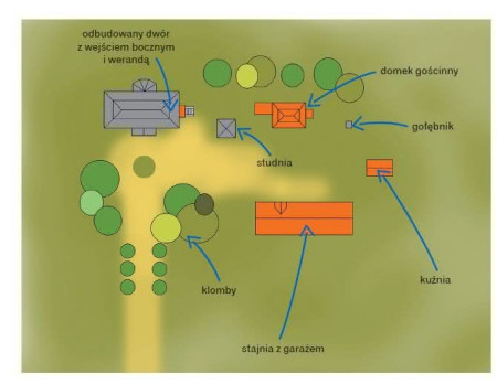

Do czasów obecnych zachował się ogólny plan posiadłości, z układem zabudowań i gruntów nad Utratą, który Małgosia i Waldek oprawili i dumnie eksponują w salonie. Na jego podstawie podzielili współczesną posiadłość na część reprezentacyjną z dworem, domkiem gościnnym i ogrodem oraz na część gospodarczą, w której postawili stajnię, kuźnię, gołębnik, studnię, ponadto założyli sad. W głębi posiadłości posadzili las.
Plan sytuacyjny (stary układ)
Aktualna zabudowa
Aktualna zabudowa
