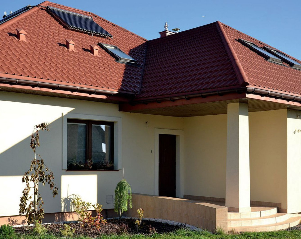

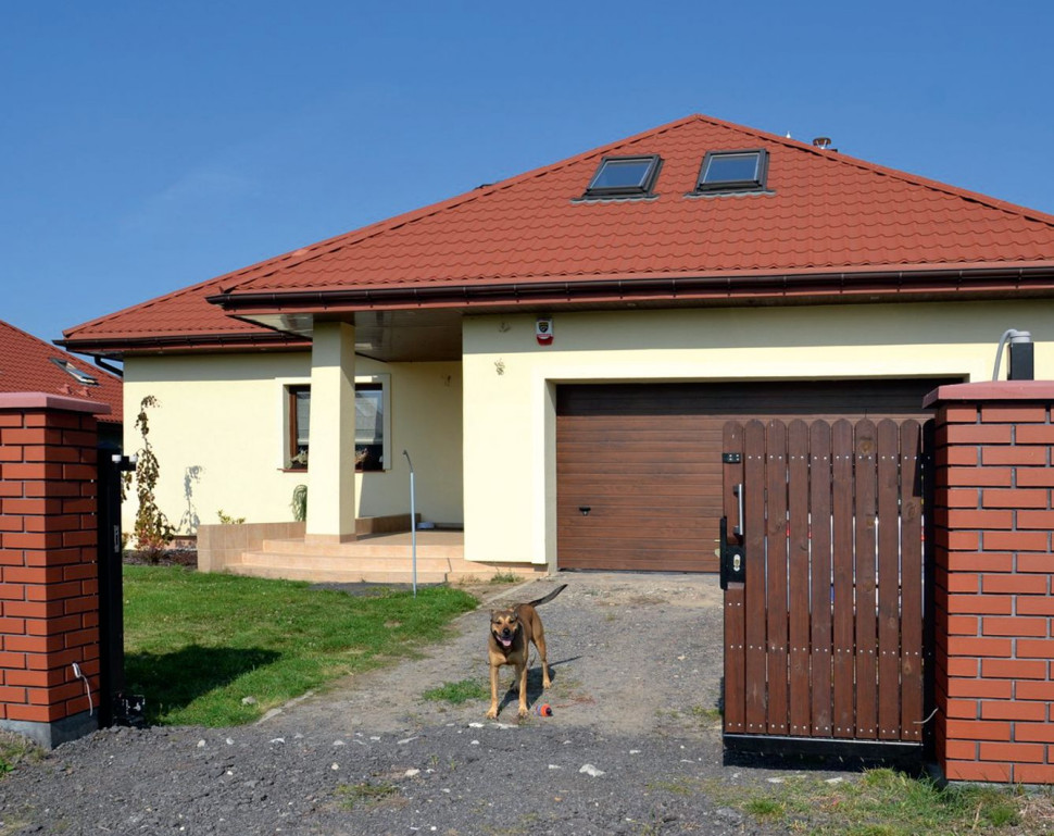

Front domu jest skierowany na południowy zachód, dlatego próżniowe kolektory słoneczne umieszczono na tej stronie dachu
Front domu jest skierowany na południowy zachód, dlatego próżniowe kolektory słoneczne umieszczono na tej stronie dachu. Kopertowy dach pokryto blachodachówką w tradycyjnym ceglastym kolorze. Właściciel zmienił, w stosunku do wyjściowego projektu, kształt zadaszonego podestu przy głównym wejściu
Garaż (32,60 m2) nie jest dostatecznie wygodny przy parkowaniu dwóch aut, bo trudno otwierać na oścież ich drzwi
Garaż (32,60 m2) nie jest dostatecznie wygodny przy parkowaniu dwóch aut, bo trudno otwierać na oścież ich drzwi. Dobrze, że Tomek poszerzył otwór wjazdowy i zamontował segmentowe wrota z napędem. Na podjeździe wkrótce zostanie ułożona kostka brukowa, a brama w ogrodzeniu zyska napęd mechaniczny

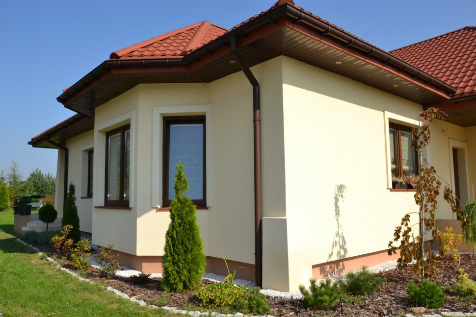

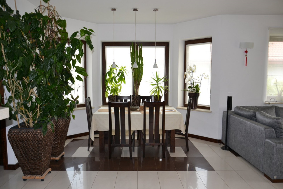

W czole poszerzonego ryzalitu właściciel zastosował dwuskrzydłowe okno
W czole poszerzonego ryzalitu właściciel zastosował dwuskrzydłowe okno, zamiast jednoskrzydłowego. Żałuje, że nie wyposażył okien w nadokienne rolety zewnętrzne. Wszystkie okna mają: dwie szyby, ramy z plastiku w kolorze orzech oraz współczynnik przenikania ciepła Uw = 0,9 W/(m2•K)

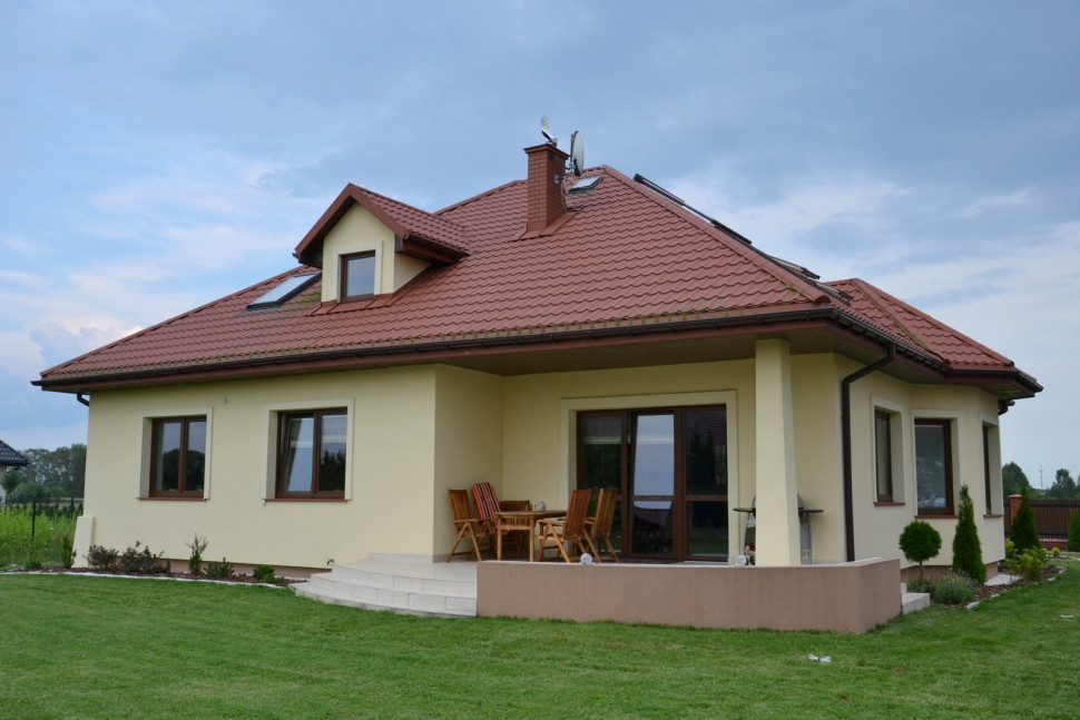

Taras, zwrócony na północny zachód, ma wygodną i częściowo zadaszoną płytę o powierzchni całkowitej blisko 25 m2
Lukarna okazuje się w praktyce mało przydatna. Niepotrzebnie zwiększyła koszt budowy dachu. Taras, zwrócony na północny zachód, ma za to wygodną i częściowo zadaszoną płytę o powierzchni całkowitej blisko 25 m2. Elewacje wykończono tynkiem silikatowo-silikonowym, barwionym w masie na kolor beżowy

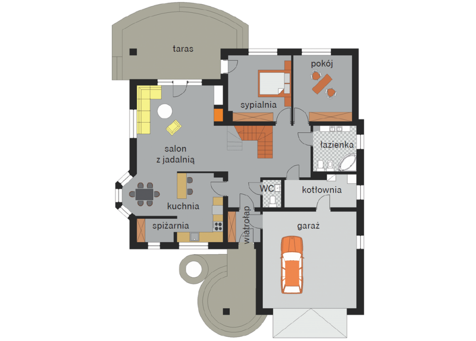

Wybór i adaptacja gotowego projektu
Tomkowi zależało, żeby dom o tradycyjnej bryle miał ładny kopertowy dach, przy połączonej i dobrze nasłonecznionej strefie dziennej na dolnej kondygnacji - znajdował się gabinet i pokój gościnny, na poddaszu natomiast - 2 sypialnie dla dzieci, sypialnia z garderobą dla rodziców oraz wspólna łazienka. Podczas budowy polecił podnieść obie kondygnacje o jeden betonowy bloczek, więc budynek ma obecnie nieco większą powierzchnię użytkową, niż ta z gotowego projektu (nie 177,10 m2, a 200 m2).

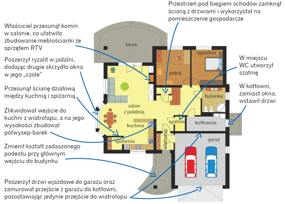

W celu ograniczenia kosztów budowy, zamiast gęstożebrowego stropu teriva wylał monolityczny, z żelbetonu. Podobnie postąpił ze schodami na poddasze (również są monolityczne). Przestrzeń pod biegiem schodów zamknął ścianą z drzwiami i wykorzystał na dodatkowe pomieszczenie gospodarcze. A to nie jedyna zmiana, wprowadzona do pierwowzoru, z myślą o poprawieniu walorów użytkowych budynku.
Projekt: Melodia, autor projektu Tomasz Włodarczyk Autorskie Studio Architektury "Krajobrazy", adaptacja projektu Danuta Borys; Rzut parteru i rzut parteru po zmianach
- Kiedy w latach 2008-2010 budowałem dom, dużo mówiło się o kryzysie paliwowym i uzależnieniu od dostaw rosyjskiego gazu - mówi właściciel. - Pomyślałem, że warto od razu przygotować kotłownię na potrzeby kotła na gaz z sieci oraz kotła na paliwa stałe. Do systemowego komina wentylacyjno-gazowego dodałem drugi komin spalinowy z prefabrykowanych kształtek. W miejscu okna powiększyłem otwór w ścianie zewnętrznej i wstawiłem bezpieczne drzwi, na wypadek ewentualnego ułatwienia sobie wnoszenia worków z groszkiem węglowym.
Natomiast zamurowałem wewnętrzne przejście z garażu do kotłowni, pozostawiając jedynie przejście do wiatrołapu. Poszerzyłem drzwi wjazdowe do garażu do 5 m. Na tym etapie, adaptacja kotłowni i garażu odbyła się tanio i bezboleśnie. W miejscu WC na parterze, które przeniosłem do pobliskiej łazienki, wolałem mieć szatnię. Inne zmiany dotyczyły usprawnienia funkcji użytkowych kuchni, jadalni, salonu, a nawet pokoju gościnnego. Także nie były drogie ani kłopotliwe.

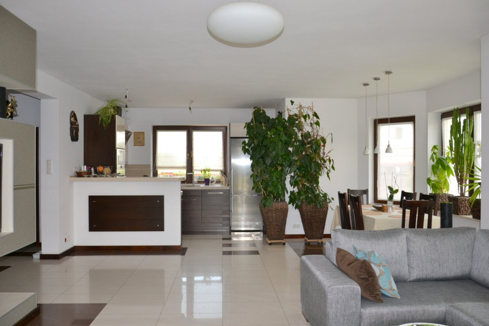

W linii zamurowanych drzwi z wiatrołapu do kuchni, zbudowano półwysep z barkiem
W linii zamurowanych drzwi z wiatrołapu do kuchni, zbudowano półwysep z barkiem. Zmniejszenie spiżarni (po prawej) pozwoliło na ustawienie pojemnej lodówki w poręcznym miejscu, od strony kuchni. Blaty robocze w kuchni wykonano z konglomeratu kamiennego, a laminowane szafki dopasowano do mebli w jadalni

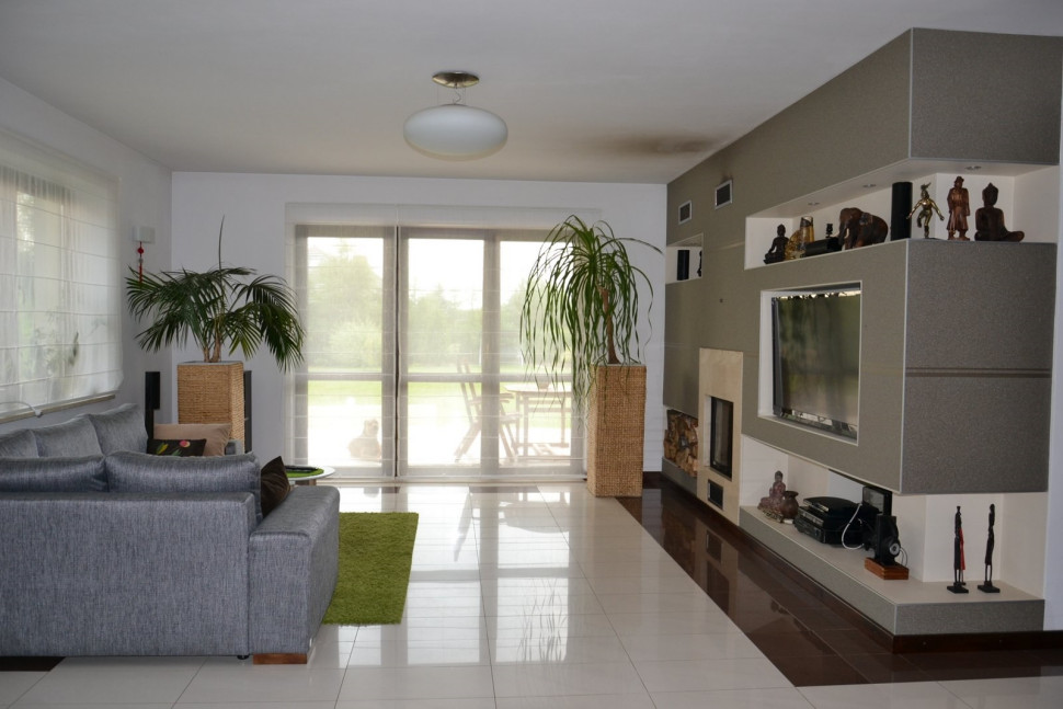

Meblościanka (z cegły i płyt g-k) wokół kominka z płaszczem wodnym
Podczas targów budowlanych, właściciel poprosił o zaprojektowanie meblościanki (z cegły i płyt g-k) wokół kominka z płaszczem wodnym i rozmieszczenie w niej sprzętu RTV. Dzięki niej w salonie stanęła jeszcze tylko wygodna kanapa i stolik. Salon skierowany na północny zachód oświetla okno i trzyskrzydłowe wyjście tarasowe
Ryzalit rozciągnięto wszerz, żeby w jadalni ustawić stół w poprzek i usprawnić komunikację wokół niego
Ryzalit rozciągnięto wszerz, żeby w jadalni ustawić stół w poprzek i usprawnić komunikację wokół niego. Tynki wewnętrzne wykonano maszynowo z gipsu, a posadzki nad podłogówką - z polerowanych płyt gresu (30 x 60 cm). Na stropie z betonu ułożono warstwę styropianu akustycznego o gr. 5 cm

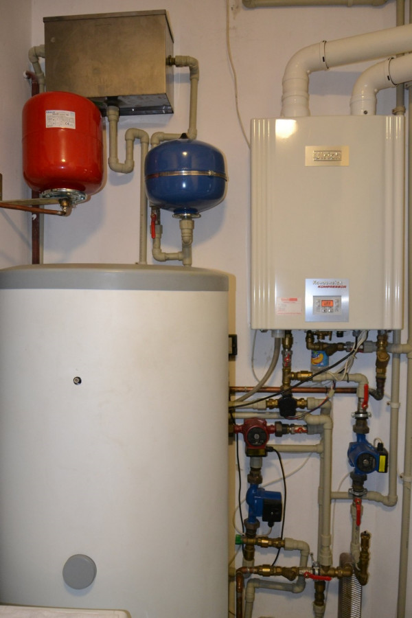

Kondensacyjny kocioł na gaz z sieci i zasobnik c.w.u. o poj. 300 l
W kotłowni (7,9 m2) Tomasz umieścił m.in. kondensacyjny kocioł na gaz z sieci, zasobnik c.w.u. o poj. 300 l, będący również elementem instalacji solarnej. Przy prefabrykowanym kominie wentylacyjno-gazowym, dobudował drugi komin spalinowy, zastrzegając miejsce na ewentualne zamontowanie kotła na paliwa stałe. Przezorny właściciel już podczas budowy wstawił, w miejscu okna, drzwi zewnętrzne, które poprawiły komunikację na linii: pomieszczenia gospodarcze - ogród i ewentualnie ułatwią transport opału do kotłowni. Kotłownia jest tak duża i czysta, że zmieściła się tam pralnia
