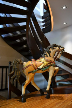

Pan domu chciał mieć drewniane schody wykonane jak dobry mebel. Sam je zaprojektował, a wykonanie z drewna meranti zlecił stolarzowi. Rok temu w holu na parterze pojawiła się rzeźba z drewna, sprowadzona z Indonezji, która podkreśla dynamiczną architekturę klatki schodowej
