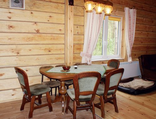

Jadalnia oddziela wizualnie otwartą kuchnię od salonu

Wiele osób krzywi się, widząc w naszym drewnianym domu okna z PVC

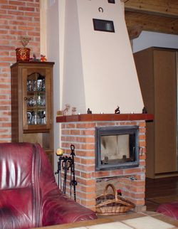

Kominek miał być źródłem przyjemnego, domowego klimatu. Ale okazał się znakomitym wspomaganiem dla ogrzewania głównego

Bale połączone są ze sobą za pomocą dybli – drewnianych kołków. Pomiędzy belki wykonawcy wkładali piankową uszczelkę i wełnę mineralną.
Okazało się, że takie zabezpieczenie jest mocno iluzoryczne. Jeszcze zanim się wprowadziliśmy, wiedzieliśmy, że w niektórych miejscach domu solidnie wieje – podkreśla Erwin. – Mieliśmy świadomość, że trzeba tę fuszerkę jakoś naprawić i doszczelnić dom, ale przez długi czas zastanawialiśmy się, jak zrobić to w miarę estetycznie.
Tam, gdzie szpary pomiędzy belkami były największe, użyliśmy pianki PUR. Skutecznie maskuje ją gruba lina przyklejona w miejscu styku bali, zarówno od wewnętrznej, jak i od zewnętrznej strony. Poza zadaniem estetycznym i maskującym, pełni ona również dodatkową funkcję uszczelniającą. Pomysł okazał się skuteczny, gdyż skończyły się problemy z wichrem hulającym po pokojach.
– śmieje się Ewa. – A to przecież w pełni świadomy wybór. Po pierwsze dlatego, że drewniane okna bardzo dobrej klasy są naprawdę pioruńsko drogie. Z drugiej strony, kupowanie okien marnej jakości, byle pasowały do idei ekologicznej… Z nimi dopiero jest zabawa! Paczą się, wymagają wzmożonej konserwacji, a i tak ostateczny efekt jest najczęściej mizerny. Dlatego też, w imię wygody, zdecydowaliśmy się na okna z PVC.

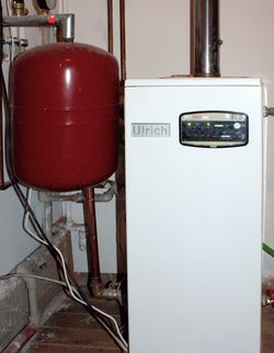

Dom zaopatrywany jest w wodę ze studni o głębokości 21 m z zainstalowanym hydroforem. Ciepło w budynku zapewnia natomiast kocioł olejowy firmy Ulrich o mocy 23,2 kW. Zdecydowaliśmy się na takie rozwiązanie, ponieważ tu, gdzie mieszkamy, nie ma szans na gaz z sieci – podkreśla Ewa.
Z kolei wielka butla na gaz płynny, ustawiona w ogrodzie, wydawała nam się czymś strasznym "w tak pięknych okolicznościach przyrody". Kotły na paliwo stałe wymagają natomiast zbyt wiele obsługi – czyszczenie, wynoszenie popiołu, zasypywanie. Zdecydowaliśmy się zatem na olej opałowy. Paliwo drogie, ale dające komfort bezobsługowości. Można zapomnieć, że ma się kocioł. Szczególnie, jeśli dokupi się sterownik bezprzewodowy, pozwalający regulować pracę źródła ciepła.
Kominek okazał się poważnym wsparciem dla kotła olejowego Kocioł olejowy Ulrich ma niewielkie rozmiary, ale jest w stanie zapewnić ciepło w całym domu nawet w czasie dużych mrozów
Olej przechowywany jest w tysiąclitrowym, dwupłaszczowym zbiorniku, wykonanym z tworzywa sztucznego, który stoi w kotłowni.
Kominek miał być źródłem przyjemnego, domowego klimatu. Ale okazał się znakomitym wspomaganiem dla ogrzewania głównego – stwierdza Erwin. – Oboje lubimy żywy ogień i mamy sporo drewna pochodzącego z przerzedzenia drzew na naszej działce. Paliliśmy więc dla przyjemności, a okazało się, że oszczędności wynikające z ograniczonej pracy kotła olejowego są naprawdę spore.
