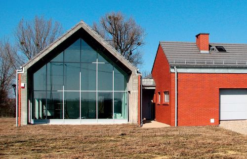

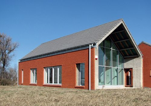

W budynku, o którym rozmawiamy, zwraca uwagę przeszklona fasada...
P.J.: Nasza praca nad tym domem obfitowała w ciekawe doświadczenia. W pewnym momencie inwestor dostarczył nam zdjęcie budynku, w którym cała ściana szczytowa była wykonana ze szkła. Oczywiście z sugestią, że chciałby, aby w nowo projektowanym domu znalazło się podobne rozwiązanie. I pomyśleć, że to architekci podejrzewani są przeważnie o przemycanie ekstrawaganckich, kosztownych rozwiązań...
W tym przypadku było dokładnie odwrotnie. Próbowaliśmy zracjonalizować propozycję klienta i pomniejszyć jego koszty, proponując ogromne prostokątne okno w salonie. Naszym zdaniem 12 m2 szklanej powierzchni to i tak musiałby być spory wydatek. Inwestor nalegał jednak, aby cała ściana szczytowa wykonana była ze szkła. Nie było to wcale takie proste, gdyż wymagało zmian w konstrukcji budynku. Muszę jednak powiedzieć, że dobrze się stało.
Przeszklenie usytuowane od strony południowej robi naprawdę duże wrażenie. Jego poprawne wykonanie wymagało jednak głębokiego przemyślenia. I nie chodzi mi wyłącznie o strukturę czysto budowlaną. Trzeba było wziąć pod uwagę takie elementy, jak nagrzewanie i wychładzanie się budynku. Dzięki przedłużeniu połaci dachowej, uzyskaliśmy efekt ochrony przed wysokim słońcem w okresie letnim. Jednocześnie zimą straty budynku nie są duże, gdyż niskie słońce o tej porze roku zapewnia zyski energetyczne. W przeszkleniach zastosowano szkło niskoemisyjne o korzystnym współczynniku przenikania ciepła U.

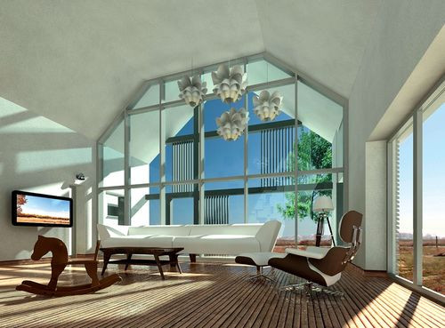

M.P.: Jak już mówiliśmy, dom o łącznej powierzchni 270 m2 składa się z trzech niezależnych funkcjonalnie brył. Przez drzwi wejściowe dostajemy się do obszernego przedsionka, z którego możemy przejść zarówno do części garażowo-technicznej, jak i do części dziennej budynku. W części techniczno-garażowej oprócz pomieszczenia z trzema stanowiskami dla samochodów, znajdują się również pralnia i kotłownia. Z przedsionka można dostać się do tej części domu, która łączy strefę dzienną-oficjalną i nocną-prywatną.
Znajduje się tam trzon złożony z dwóch łazienek. Wejście do pierwszej z nich zlokalizowane jest w bezpośredniej bliskości salonu, natomiast do drugiej można dostać się już tylko z części prywatnej budynku. Aby ułatwić komunikację wewnątrz domu, zastosowaliśmy dwa przejścia. Trzon da się obejść dookoła.
Są zatem dwie niezależne drogi – pierwszą z nich można dostać się do kuchni i jadalni, natomiast drugą bezpośrednio do salonu. Przy licznej rodzinie, a taką planuje inwestor, to spore ułatwienie. Z dużego, czterdziestometrowego salonu o wysokości około 5 m, przez przeszkloną ścianę, widać bezkres pól.
Aranżacja pokoju dziennego
Aranżacja pokoju dziennego (fot. www.wyspa-architekci.pl)
Robi to spore wrażenie na odwiedzających. Warto dodać, że linia zabudowy znajduje się około 20 m od drogi. To sporo. Duże przeszklenie nie narusza zatem prywatności domowników. Pokój dzienny jest połączony z jadalnią i dalej z kuchnią, ale nie jest to pełne otwarcie. Pomieszczenia są częściowo oddzielone ścianą z kominkiem. Jednocześnie warto zwrócić uwagę na to, że ciąg komunikacyjny z kuchnią, który znajduje się po prawej stronie kominka, jest zamknięty dużym oknem z widokiem na ogród. Zależało nam, aby przeszyć ten dom różnymi widokami. Jadalnia jest dogodnie połączona z kuchnią, ale jednocześnie oddzielona od niej w taki sposób, że ma kameralny charakter.

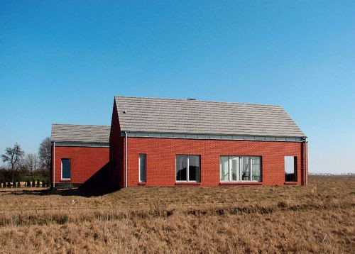

P.J.: Ściany powstały z pustaków ceramicznych. Natomiast ocieplenie to 18 cm wełny mineralnej. Trzecią warstwę stanowi cegła licówka. W salonie, w związku z życzeniem inwestora dotyczącym przeszklenia, musieliśmy natomiast użyć elementów żelbetowych. Rezygnacja ze ściany szczytowej spowodowała utratę tradycyjnego wieńca. Zachodziła zatem konieczność odpowiedniego stężenia konstrukcji. Wytyczną inwestora było zastosowanie czystej ramy bez jętek spinających, stąd taka nieco wyszukana zbrojona konstrukcja z betonu, odlewana pod kątem połaci dachowej.
Widok elewacji zachodniej
Widok elewacji zachodniej (fot. www.wyspa-architekci.pl)
M.P.: A skoro już jesteśmy przy dachu, to pokryty jest on prostą, płaską dachówką ceramiczną. Jeśli natomiast chodzi o jego ocieplenie... Konstrukcja dachowa ma charakter mieszany. Nad wysokim salonem zdecydowaliśmy się na więźbę krokwiowo-jętkową, bez podpór pośrednich. W tej części domu ocieplenie znajduje się w połaci dachu. Części garażowa i sypialna są natomiast przykryte wiązarami kratowymi i tam ocieplenie znajduje się na suficie podwieszonym. W obu wypadkach jest to po 30 cm wełny mineralnej.
