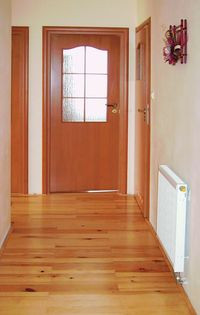

W pokojach narożnych zdecydowaliśmy się zamontować grzejniki – pod każdym oknem. Przy stosowaniu jednego kaloryfera na pokój, rozkład temperatury w pomieszczeniach był nierównomierny, a to bywa dosyć nieprzyjemne i uciążliwe. Do ogrzewania domu używamy wyłącznie kominka z płaszczem wodnym. Instalacja centralnego ogrzewania jest oczywiście przygotowana do rozbudowy i zasilania poddasza.
W korytarzyku, prowadzącym do małych pokojów, warto jest zainstalować dodatkowy grzejnik
W korytarzyku, prowadzącym do małych pokojów, warto jest zainstalować dodatkowy grzejnik (fot. Robert)

Bardzo polecam zamontowanie małego grzejnika w korytarzyku prowadzącym do pokoi. W projekcie nie jest on przewidziany, a znacząco poprawia on komfort mieszkania. Różnice w rozkładzie temperatury w poszczególnych pomieszczeniach stają się mniej zauważalne. Po pierwszym sezonie grzewczym usunęliśmy grzejnik z wiatrołapu, ponieważ ogrzewanie podłogowe zdecydowanie wystarcza do utrzymania odpowiedniej temperatury.

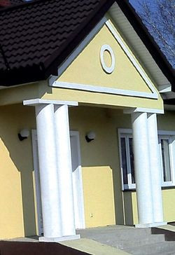

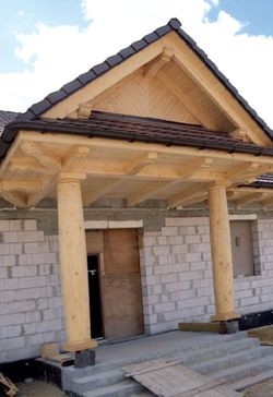

Zmiana, która chyba najbardziej rzuca się w oczy, dotyczy portyku wejściowego – mówi. – Nie został on podparty z każdej strony dwiema kolumnami betonowymi. Zamieniliśmy je na pojedyncze kolumny drewniane. Myślę, że dzięki temu prostemu zabiegowi, dom zyskał charakter jeszcze bardziej sielski.
Drewniane kolumny przy wejściu Betonowe kolumny przy wejściu
 (fot. Marcin)
 (fot. Robert)
Kolumny przy wejściu mogą być dwie lub cztery, drewniane lub betonowe

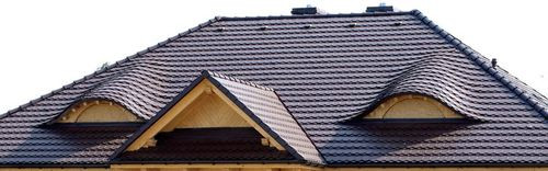

Przezornie jednak umieściliśmy w dachu okna połaciowe, no i oczywiście "wole oczka". Pomyśleliśmy też o ekologii, zbieramy deszczówkę, zamierzamy docelowo opalać gazem ziemnym i drewnem, chociaż mieszkamy na Śląsku i mamy dostęp do relatywnie taniego "czarnego złota". Jak budżet pozwoli, zamontujemy również kolektory słoneczne do c.w.u. oraz powietrzną pompę ciepła dla chłodzenia i podgrzewania części salonu i kuchni.
Wole oczy na poddaszu
Jeśli ktoś planuje zagospodarowanie poddasza, to warto zapewnić tam odpowiednie oświetlenie – pomocne są okna połaciowe oraz widoczne na zdjęciu "wole oczy"
(fot. Marcin)
