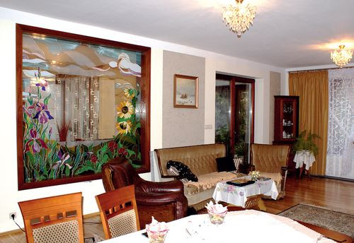

Witrażowe okno w salonie budzi zainteresowania wszystkich odwiedzających

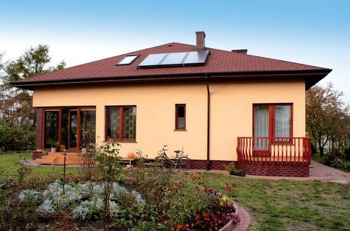

Powierzchnia użytkowa budynku to 280 m2. Ściany zewnętrzne domu wykonane są z pustaka Max, podobnie jak część ścian działowych. Do wzniesienia tych ostatnich wykorzystane zostały również cegły pochodzące z rozbiórki części strychowej starego domu. Strop nad parterem budynku wykonany został z pustaków Ackermana. Ściany zewnętrzne ocieplone są czternastocentymetrową warstwą styropianu i wykończone tynkiem ozdobnym.
Konstrukcja dachu wykonana jest z drewna i pokryta płytą OSB, nad którą znajduje się włóknina firmy Icopal. Zewnętrzna warstwa to gont papowy. Ocieplenie połaci stanowią dwie warstwy wełny mineralnej 15 i 5 centymetrów. Pod częścią domu wykopana została piwnica. Składa się ona z trzech pomieszczeń: kotłowni, w której znajduje się piec oraz zbiornik c.w.u., schowka pod schodami i niewielkiego składziku na przetwory, ziemniaki oraz kwiaty. Część podziemna zabezpieczona jest styrodurem.
Niestety, piwnica nie jest idealna. Dom stoi wprawdzie w najwyższym punkcie w okolicy, ale i tak wiosną pojawiają się w niej ślady wilgoci. Trzeba to będzie chyba poprawić.

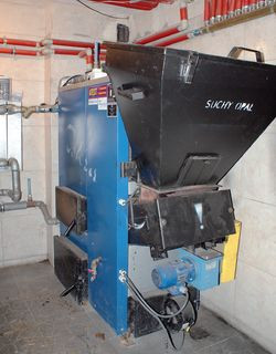

Ciepło w domu zapewnia kocioł na groszek o mocy 35 kW z podajnikiem tłokowym. Opcjonalnie można w nim zainstalować również dodatkowy ruszt i spalać inne paliwa stałe.
Praca kotła, w zakresie przygotowania ciepłej wody użytkowej, jest wspomagana trzema panelami solarnymi Hewalexu, które współpracują z trzystulitrowym zbiornikiem. Są w nim zainstalowane aż dwie wężownice. Jedna z nich obsługiwana jest przez solary, druga przez kocioł oraz kominek.
Kocioł na paliwo stałe z podajnikiem tłokowym jest ustawiony w piwnicy Przyjemnie jest posiedzieć przy kominku i popatrzeć w ogień. Ale „domowe ognisko” w domu coolibeer’a pełni jeszcze jedną rolę – wspomaga pracę kotła na paliwo stałe
Kocioł na paliwo stałe z podajnikiem tłokowym jest ustawiony w piwnicyPrzyjemnie jest posiedzieć przy kominku i popatrzeć w ogień. Ale „domowe ognisko” w domu coolibeer’a pełni jeszcze jedną rolę – wspomaga pracę kotła na paliwo stałe

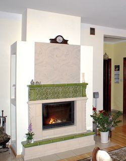

Kominek w salonie ma płaszcz wodny i może wspomagać zarówno c.o. jak i przygotowanie ciepłej wody użytkowej. A jest to wspomożenie niemałe, gdyż ma on moc 25 kW – stwierdza Coolibeer.

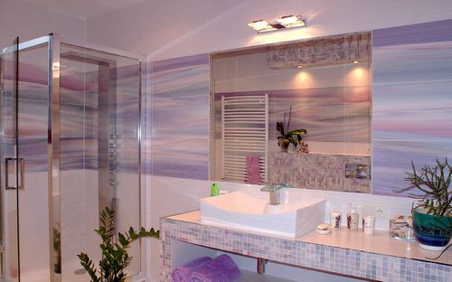

Łazienka na piętrze
Łazienka na piętrze

Ogród zimowy robi duże wrażenie na gościach, ale i tak niemal wszyscy pytają o szybę z witrażem, która oddziela salon od innego pokoju.
To gabinet mojego ojca – uśmiecha się Coolibeer. – Tata jest miłośnikiem książek i wymarzył sobie, aby zgromadzić księgozbiór w jednym miejscu. W miejscu, które byłoby jednocześnie czytelnią. W pokoju można spokojnie usiąść, pogrążyć się w lekturze, podumać… ale nie traci się kontaktu wzrokowego z resztą domu.
Szyba oddzielająca pomieszczenia jest ozdobiona witrażem wykonanym przez moją siostrę. Ola ma dużą smykałkę do takich prac i moim skromnym zdaniem spory talent. Witraż nie jest jeszcze skończony. W centralnej części ma się znaleźć ptak. Notabene koliberek

Dobrym przykładem jest kominek. Mówiąc szczerze, w życiu nie przyszłoby mi do głowy, aby obudować go kaflami. A efekt jest naprawdę doskonały.
