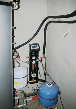

Wykonanie instalacji wspomagającej c.w.u. (kolektory słoneczne ze zbiornikiem o pojemności 300 l oraz dwie wężownice) Wykonanie instalacji wspomagającej c.w.u. (kolektory słoneczne ze zbiornikiem o pojemności 300 l oraz dwie wężownice)
