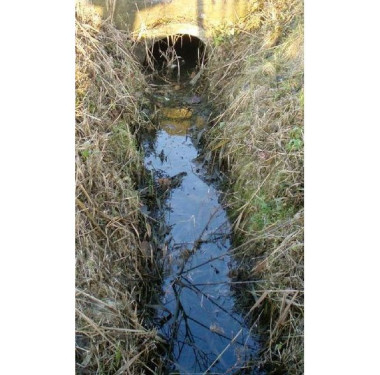

Rów melioracyjny
Jurka nie zniechęcił rów melioracyjny utrudniający wjazd na działkę. Wtedy jeszcze nie wiedział, że wykonanie przejazdu będzie wymagało dodatkowego projektu

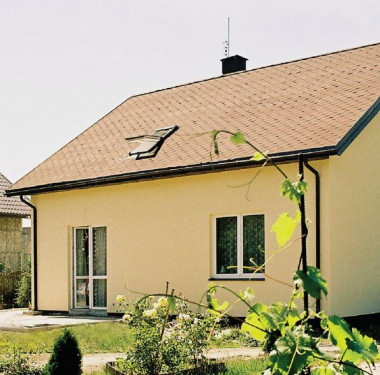

Widok na dom
Niewielka bryła budynku kryje w sobie przestronne wnętrze. Wiele osób po odwiedzinach u Jarka prosi gospodarza o projekt, żeby zbudować taki sam dom

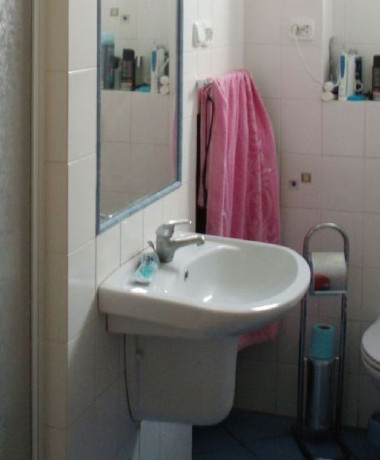

Toaleta
Z toalety na parterze jest wejście do prysznica "wepchniętego" pod schody

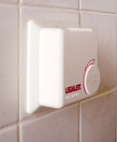

Sterownik Legalett-u
W domu są cztery sterowniki do Legalett-u - w każdym pokoju na dole i w kuchni

  • Rów melioracyjny przed działką - trzeba przygotować projekt wjazdu na posesję. Nie dość, że projekt jest drogi, to potem musimy zbudować wjazd według przepisów budowlanych, co też kosztuje i tym samym podwyższa koszty budowy domu.
