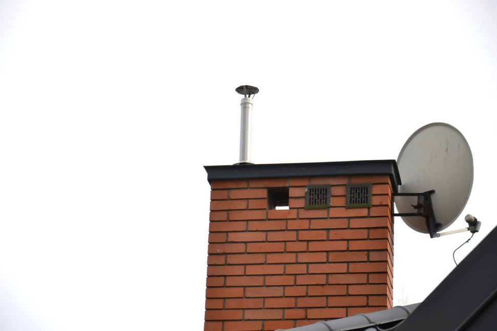

Podczas modernizacji systemu grzewczego, do murowanego komina i kanału spalinowego włożono kwasoodporny wkład stalowy.

  • Fachowiec uporał się z tym w 2 dni. Rozkuł kanał spalinowy od strony kotłowni i wprowadził elementy stalowe, po czym zamurował szczelinę. Było trochę demolki, ale operacja nie była trudna. Nowy wkład bez problemu zmieścił się w kanale spalinowym i dobrze działa. Już podczas wznoszenia komina w kotłowni przezornie poprosiłem o przygotowanie przy nim rury połączonej z rurą kanalizacyjną. Przydała się po zmianie modelu kotła i monter mógł łatwo skierować kondensat do kanalizacji. Obyło się bez prucia ścian i posadzki. Warto pamiętać o tym w trakcie budowy.
    Uczulam również na inny aspekt. Po zakupie kotła zaprosiłem do siebie trzech fachowców i każdy miał inny pomysł na poprowadzenie wkładu spalinowego rura w rurze. Jeden z nich chciał postawić kocioł przy ścianie zewnętrznej i wypuścić spaliny przez ścianę, twierdząc że montaż będzie wtedy tańszy. Ale nie o takie oszczędności mi chodziło! Inny uświadomił mi, że urządzenie osiągnie większy odzysk ciepła, jeśli rura będzie dłuższa - u mnie ma prawie 5 m - i będzie biegła w istniejącym kanale spalinowym.

Na zdjęciu otwierającym: Drugi komin ma przewód dymowy do obsługi kominka.
