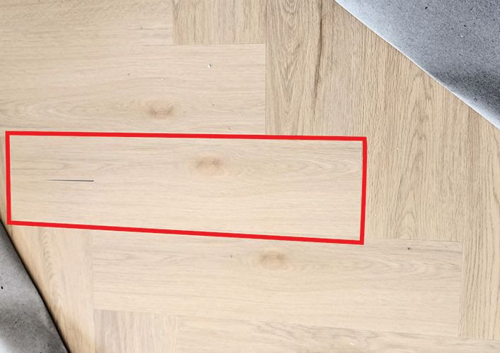

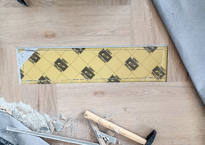

Jak wymienić uszkodzony panel lub klepkę?
Nietrudno o wgniecenia w panelach podłogowych - wystarczy uderzenie ciężkiego przedmiotu. Uszkodzony element możemy jednak usunąć i zastąpić nowym. W tym celu nacinamy go ostrym nożykiem wzdłuż krawędzi (ok. 1 cm od linii łączeń z sąsiednimi). Następnie ostrożnie pogłębiamy i poszerzamy linię cięcia oraz wyjmujemy panel przy pomocy dłuta. Potem odcinamy pióra sąsiednich elementów oraz nowego, który będzie montowany. Jego krawędzie smarujemy klejem i umieszczamy na docelowym miejscu. Nadmiar kleju usuwamy szmatką. Zniszczoną klepkę drewnianą można wymienić w podobny sposób.
Wymiana panelu winylowego - krok po kroku
Wymiana panelu winylowego - krok 1) Element wytypowany do wymiany
Krok 1) Element wytypowany do wymiany.
Wymiana panelu winylowego - krok 2) Wycięcie uszkodzonej deski
Krok 2) Wycięcie uszkodzonej deski.
Wymiana panelu winylowego - krok 3) Nowy panel przygotowany do montażu
Krok 3) Nowy panel przygotowany do montażu

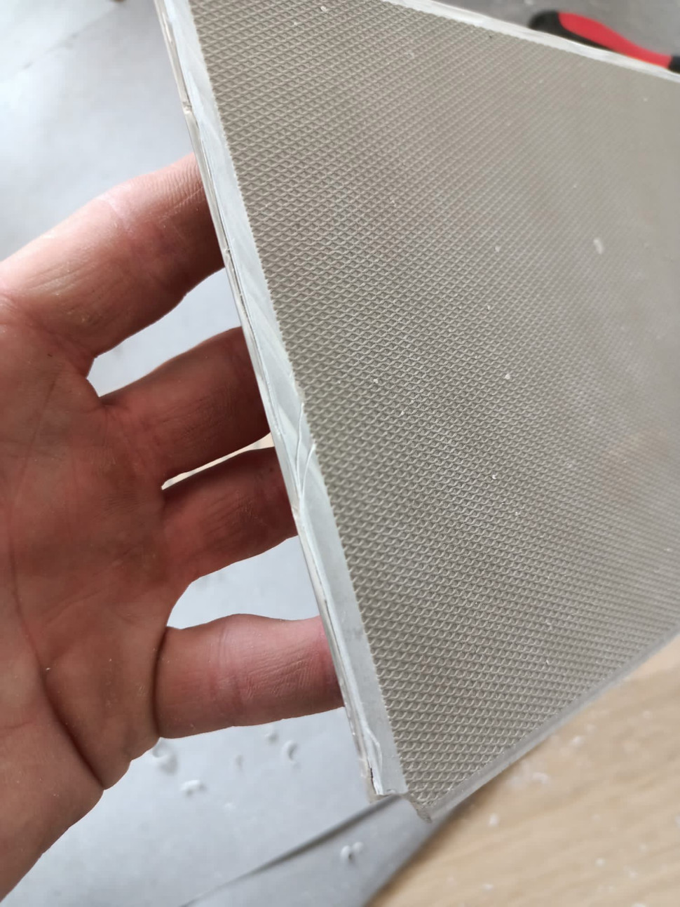

Wymiana panelu winylowego - zbliżenie na fragment wyciętego zamka
Zbliżenie na fragment wyciętego zamka
Wymiana panelu winylowego - krok 4) Podłoga po wymianie uszkodzonego elementu
Krok 4) Podłoga po wymianie uszkodzonego elementu. (wszystkie zdjęcia z wymiany panelu winylowego: Arbiton (Decora))

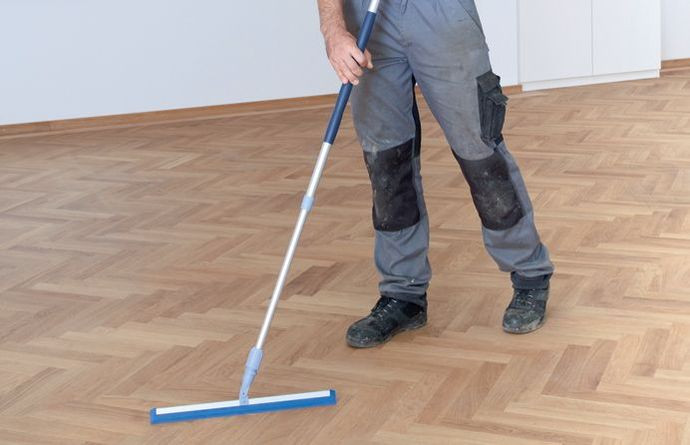

Czym odmalować parkiet?
Na rynku znajdziemy lakiery wodorozcieńczalne i rozpuszczalnikowe. Te drugie są trwalsze, ale dłużej schną, wydzielając intensywny zapach (przez kilka dni po lakierowaniu pomieszczenie trzeba intensywnie wietrzyć). Obydwa występują w wersji połysk, półmat i mat. Przed zastosowaniem i podczas nanoszenia, lakier musi być mieszany. Aplikujemy 2-3 warstwy, pamiętając, by pomiędzy kolejnymi zachować odstępy czasowe zalecane przez producenta. Pełną wytrzymałość powłoka uzyskuje po około tygodniu.

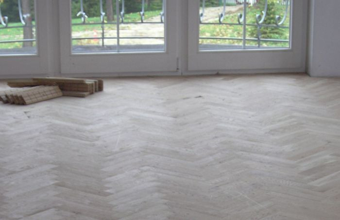

Układanie parkietu - krok po kroku
Układanie parkietu - krok 1) Prace zaczyna się od równomiernego naniesienia kleju na podłoże za pomocą pacy zębatej
Krok 1) Prace zaczyna się od równomiernego naniesienia kleju na podłoże za pomocą pacy zębatej. (fot. Dąbex)
Układanie parkietu - krok 2) Klepki przykleja się zaczynając od okna i przesuwając się w głąb pomieszczenia
Krok 2) Klepki przykleja się zaczynając od okna i przesuwając się w głąb pomieszczenia. (fot. Dąbex)

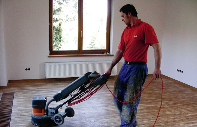

Układanie parkietu - krok 3) Gotową posadzkę wyrównuje się szlifierką taśmową
Krok 3) Gotową posadzkę wyrównuje się szlifierką taśmową. (fot. Dąbex)
Układanie parkietu - krok 4) Na końcu powierzchnię pokrywa się olejem lub lakierem zabezpieczającym posadzkę przez uszkodzeniem
Krok 4) Na końcu powierzchnię pokrywa się olejem lub lakierem zabezpieczającym posadzkę przez uszkodzeniem. (fot. Pallmann)
Układanie parkietu - krok 5) Gotowy parkiet dębowy
Krok 5) Gotowy parkiet dębowy. (fot. Jawor Parkiet)

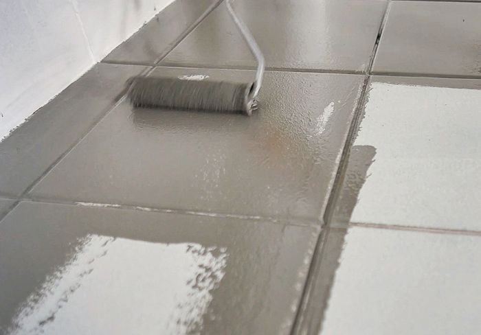

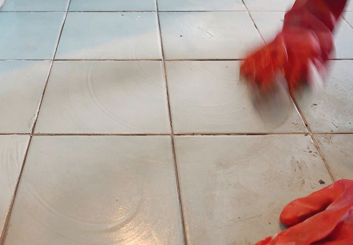

Malowanie płytek ceramicznych - krok po kroku
Malowanie płytek ceramicznych - krok 1) Dokładne umycie całej powierzchni
Krok 1) Dokładne umycie całej powierzchni.

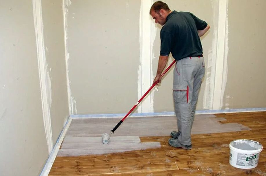

Malowanie płytek ceramicznych - krok 2) Aplikacja gruntu
Krok 2) Aplikacja gruntu.

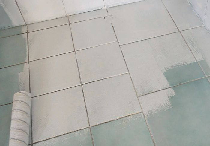

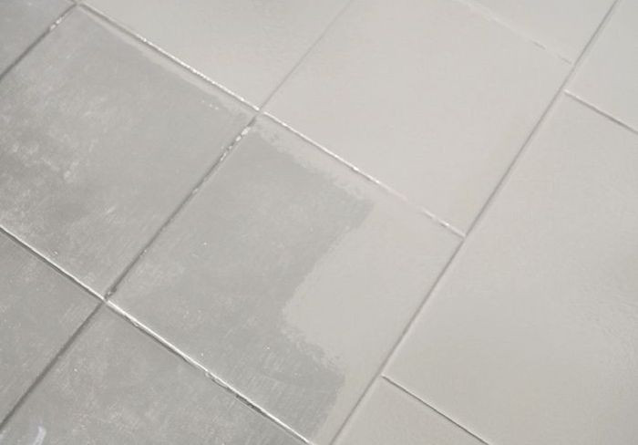

Malowanie płytek ceramicznych - krok 3) Nakładanie pierwszej warstwy farby
Krok 3) Nakładanie pierwszej warstwy farby.
Malowanie płytek ceramicznych - krok 4) Nakładanie drugiej warstwy
Krok 4) Nakładanie drugiej warstwy.

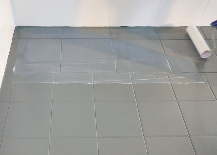

Malowanie płytek ceramicznych - krok 5) Aplikacja bezbarwnego lakieru poliuretanowego
Krok 5) Aplikacja bezbarwnego lakieru poliuretanowego.

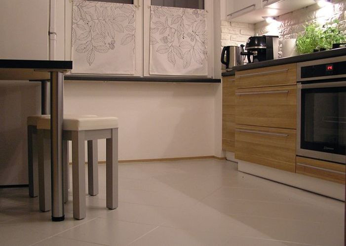

Malowanie płytek ceramicznych - krok 6) Odnowiona posadzka w kuchni
Krok 6) Odnowiona posadzka w kuchni. (wszystkie zdjęcia z malowania płytek ceramicznych: Noxan)

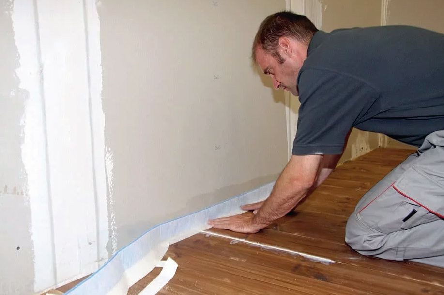

Płytki ceramiczne na parkiecie - krok 1) Przyklejenie elastycznej taśmy - dwustronnie pokrytej specjalną powłoką z flizeliny - do uszczelnienia szczelin dylatacyjnych i naroży
Krok 1) Przyklejenie elastycznej taśmy - dwustronnie pokrytej specjalną powłoką z flizeliny - do uszczelnienia szczelin dylatacyjnych i naroży.

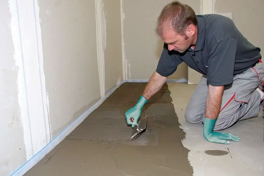

Płytki ceramiczne na parkiecie - krok 3) Naniesienie na zagruntowaną powierzchnię elastycznej zaprawy klejowej
Krok 3) Naniesienie na zagruntowaną powierzchnię elastycznej zaprawy klejowej.

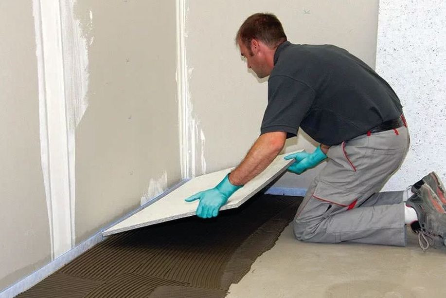

Płytki ceramiczne na parkiecie - krok 4) Układanie izolacyjnych płyt (z włókien poliestrowych) likwidujących naprężenia
Krok 4) Układanie izolacyjnych płyt (z włókien poliestrowych) likwidujących naprężenia.
