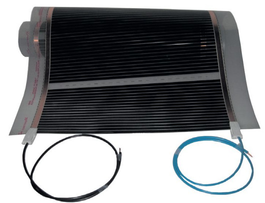

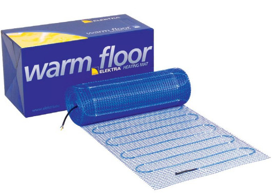

Elektryczne jest najmniej kłopotliwe, bo maty albo specjalne odmiany przewodów grzejnych są na tyle cienkie, że można je zatopić w warstwie kleju do płytek ceramicznych, ewentualnie ułożyć pod panelami podłogowymi. Oczywiście, jeśli i tak wykonujemy nową wylewkę, to przewody można zatopić także w niej. Natomiast folie grzejne to produkt przeznaczony specjalnie pod panele podłogowe. Mają poniżej 1 mm grubości, a panele układa się na nich bez przyklejania.
Ogrzewanie podłogowe - Cienkie folie
(a – fot. Fenix Polska)
Ogrzewanie podłogowe - maty grzejne
(b – fot. ELEKTRA)
Cienkie folie (a) i maty grzejne (b) praktycznie nie podnoszą poziomu podłogi. To bardzo ważne przy remoncie.

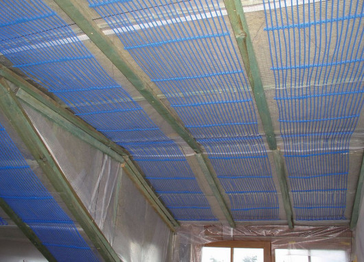

Sufitowe lub ścienne systemy grzewcze zdecydowanie są mniej popularne, ale szczególnie właśnie przy remontach ujawniają swoje liczne zalety. Rurki stosowane w tych systemach są zwykle bardzo cienkie, tak że można je ukryć w tynku grubym na 2–3 cm. Zaś takiego zmniejszenia lub obniżenia pomieszczenia praktycznie nie odczujemy. I – co bardzo ważne – nie naruszamy podłogi często pokrytej atrakcyjnym parkietem. Nie ma też żadnego problemu z wysokością drzwi lub okien.
W starszych domach zaletą ogrzewania sufitowego i ściennego jest dopuszczalna wyższa temperatura pracy niż w przypadku podłogówki. Oznacza to większą moc cieplną w przeliczeniu na 1 m2, łatwiej więc utrzymać pożądaną temperaturę w domu o gorszej termoizolacji i większych stratach ciepła. Nie znaczy to wcale, że temperatura zawsze jest wyższa, lecz że możemy ją w razie konieczności podnieść, np. tylko na czas dużych mrozów.
Maty ścienne i sufitowe
Złożone z bardzo cienkich rurek maty ścienne i sufitowe to alternatywa dla wodnego ogrzewania podłogowego. (fot. HENNLICH)
