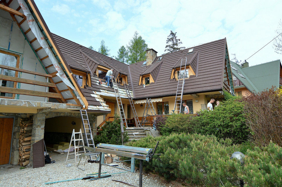

Na zdjęciu otwierającym: Dotychczas przełożono połowę dachu. Na tej połaci widać stare i nowe pokrycie. (fot. Ahi Roofing)
Właściciele domu na Podhalu zdecydowali się na remont, bo gont drewniany, którym pokryto budynek, był w złym stanie. Nowe pokrycie to blachodachówka z posypką mineralną, którą inwestorzy wybrali właśnie dlatego, że dość dobrze imituje gont z drewna.
Wymieniająca pokrycie dachowe firma budowlana jednocześnie remontowała poddasze, a prace trwały 5 tygodni. Samo przełożenie pokrycia podzielono na etapy - dotychczas wymieniono połowę dachu, czyli 230 m2. Blachodachówka, którą wykorzystano, kosztuje 54 zł/m2, zatem materiał na pokrycie 230 m2 (z obróbkami) to wydatek ok. 15 tys. zł.

Dom na Podhalu pokryto blachodachówką, imitującą gont drewniany
Dom na Podhalu pokryto blachodachówką, imitującą gont drewniany. (fot. Ahi Roofing)
