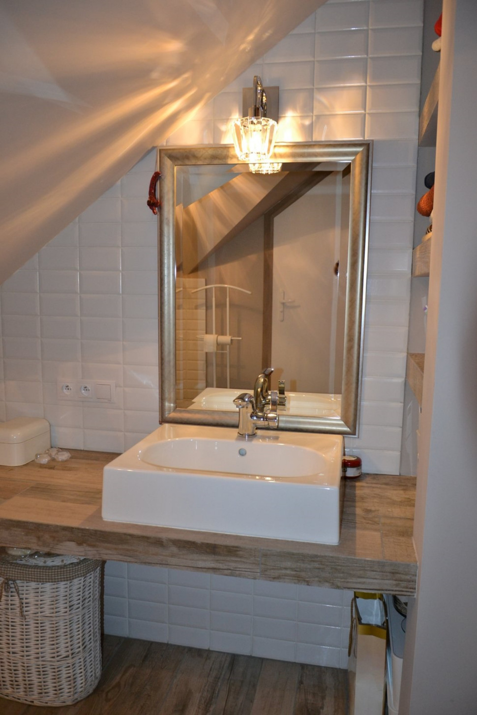

Strefa higieny osobistej - z umywalką, lustrem i podręcznymi półkami (we wnęce po prawej stronie)

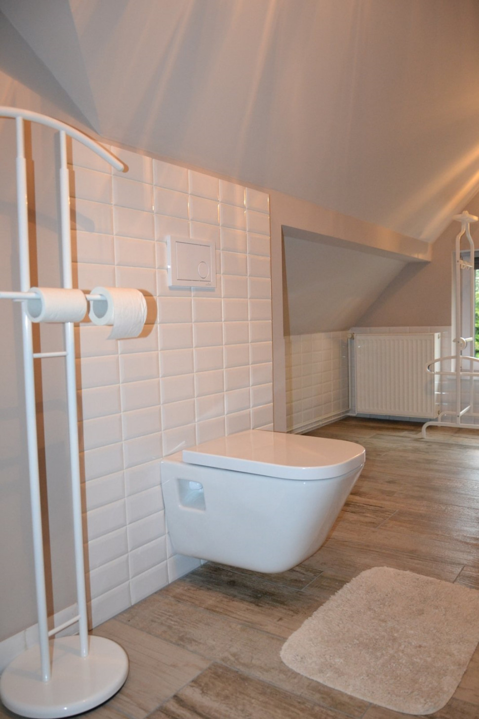

Wiszący, podtynkowy sedes z ceramiki wysokiej klasy
