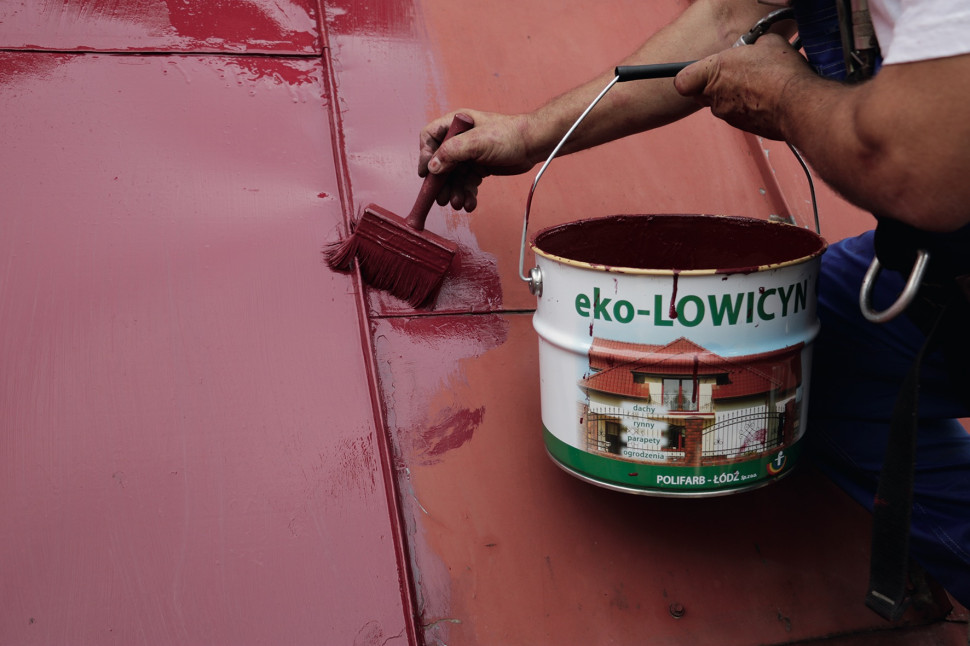

Jeżeli pokrycie z blachy jest szczelne, można je odnowić, malując specjalną farbą (fot. POLIFARB ŁÓDŹ)

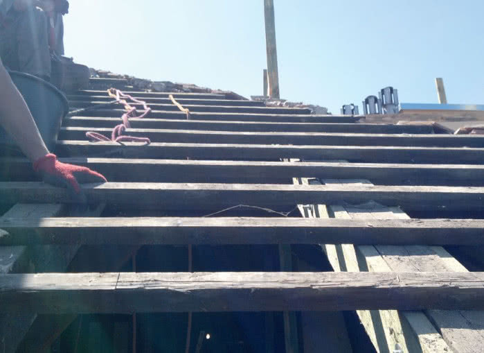

Wzmocnienie krokwi i wymiana łat pod nowe dachówki (fot. Tomasz Rybarczyk)
Jeżeli dach jest ocieplony i wykończony od strony poddasza, nie można ocenić stanu więźby bez demontażu pokrycia i podkładu. Zanim jednak rozbierze się całe pokrycie, dobrze jest zrobić kilka miejscowych odkrywek, by sprawdzić, czy drewno nie uległo zagrzybieniu, np. na skutek wadliwej wentylacji połaci, i dopiero potem zaplanować zakres prac związanych z naprawą dachu. Trzeba pamiętać, że znalezienie cieśli do naprawy dachu z wolnymi terminami nie jest proste, poza tym należy zamówić belki i poczekać na ich przygotowanie albo zdecydować się na prefabrykowaną więźbę (w całości wykonaną w fabryce), i dostarczenie jej na budowę. Na realizacją każdego zamówienia czeka się minimum kilka tygodni.
