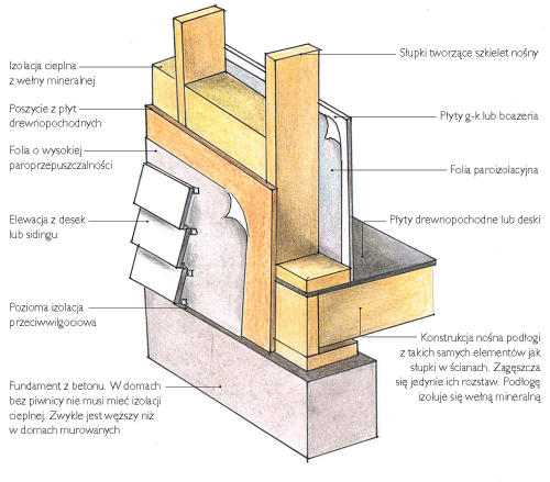

Domy szkieletowe, potocznie nazywane u nas kanadyjczykami, to najpopularniejsza alternatywa dla domów murowanych. Ich zasadnicza konstrukcja nośna to cienkie, ale gęsto rozstawione (40-60 cm) drewniane słupy o niewielkim przekroju (np. 4 × 15 cm). Stąd właśnie pochodzi określenie szkielet. Występują w bardzo wielu odmianach różniących się grubością i sposobem wykończenia ścian, konstrukcją podłóg i stropów, a wreszcie samym sposobem wykonania. Mogą być w całości zbijane z drewna na placu budowy, albo też prefabrykowane, gdzie w wytwórni obsadza się nawet okna w ścianach, wykonuje elewację itd.
Najbardziej tradycyjna wersja ma elewację z desek lub sidingu oraz drewnianą konstrukcję podłogi i stropu. W naszym kraju jednak popularniejsze są domy wykończone od zewnątrz cienkowarstwowym tynkiem na dodatkowej warstwie ocieplenia, z betonową podłogą na gruncie, a nawet wylewką na stropie. Z zewnątrz taki dom nie różni się wyglądem od zwyczajnego z elewacją ocieploną metodą BSO. Ponadto wewnątrz też można go dowolnie wykończyć i zrobić choćby typowe ogrzewanie podłogowe. Większość osób nie zdaje sobie sprawy, że taki szkieletowy dom może mieć nawet elewację z cegły klinkierowej lub silikatowej, zupełnie jak w murowanych ścianach trójwarstwowych. Wystarczy odpowiednio poszerzyć fundament.
![Schemat wykonania: Obecnie domy szkieletowe mają zwykle dodatkową warstwę ocieplenia na ścianach i typową podłogę na gruncie](/i/2023/01/05/439608-ce0d-500x0_dom-szkieletowy-z-izolacja-schemat-budujemydompl.png)
