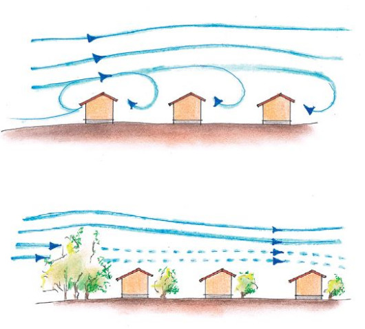

Projektant przygotowujący koncepcję budynku musi również uwzględnić rzeźbę terenu, obiekty zacieniające działkę (sąsiednie budynki, drzewa) i dominujący kierunek wiatrów. Ponadto powinien zagospodarować teren wokół domu - dobre projektowanie to także dostosowane do naszych potrzeb i warunków terenowych ukształtowanie otoczenia domu. Decyzje muszą być przemyślane, bo np. od strony południowej warto zasadzić przed domem drzewa liściaste, aby latem dawały cień, a zimą nie ograniczały dostępu słońca. Z kolei rośliny iglaste (lub inne zimozielone) dobrze jest posadzić od północy oraz od strony najczęstszych wiatrów (zwykle zachodu), by dawały osłonę w zimie.

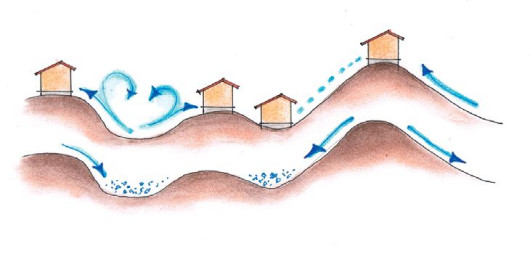

Pagórkowaty teren to wyzwanie dla architekta. Jednak wykorzystując wiedzę o ruchu ciepłych i zimnych mas powietrza, można uzyskać spore oszczędności ciepła do ogrzewania.
Kępa drzew jest skuteczną ochroną przed wiatrem. Jeśli osłabimy jego działanie temperatura w pobliżu budynków wzrośnie.

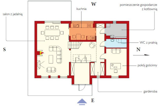

Pierwsze kryterium wyboru projektu to zwarta i prosta bryła budynku. Najlepiej - ze względu na straty ciepła - wszystkie pomieszczenia gospodarcze zgrupować i ulokować przy północnej elewacji oraz nie umieszczać w nich okien.
W przypadku domów energooszczędnych obowiązuje strefowy układ pomieszczeń, czyli rozplanowanie ich według kilku zasad:
  • pomieszczenia, w których wymagamy takiej samej temperatury grupujemy razem, np. łazienki obok siebie albo jedna nad drugą;
  • przepływ ciepła pomiędzy sąsiednimi pomieszczeniami jest nieunikniony, dlatego szeregujemy je od najzimniejszego do najcieplejszego - np. garaż (nawet nieogrzewany), pomieszczenia gospodarcze (ok. +15°C), pokoje mieszkalne (20-22°C).
Taka lokalizacja ogranicza straty ciepła, a ponadto grupowanie pomieszczeń o zbliżonych funkcjach ułatwia projektowanie w nich instalacji (wodno-kanalizacyjnej, wentylacyjnej).
