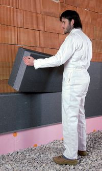

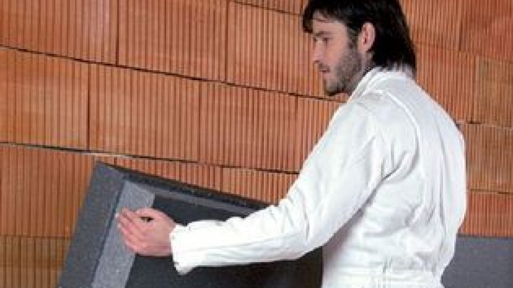

Ocieplenie domu to kompromis pomiędzy kosztami inwestycji i kosztami przyszłej eksploatacji
(fot. Austrotherm)
Jak gruba powinna być warstwa izolacji? Na to pytanie nie ma jednej, prostej odpowiedzi.
Otóż, im więcej damy termoizolacji w przegrodach, tym większy jest koszt inwestycji, chociaż uzyskujemy coraz mniejsze straty ciepła. (…) Pytamy, co się bardziej opłaca? Dochodzimy do ważnego wniosku: im dom ma mieć mniejsze koszty eksploatacyjne (mniejsze straty ciepła), tym drożej kosztuje. Skoro proces przeciwstawny, to sięgamy po rachunek ekonomiczny, czyli szukamy optimum: możliwie najniższe straty ciepła przy możliwie najniższych kosztach materiałów.
Nie jest to rachunek łatwy, gdyż musimy w miarę trafnie prognozować ceny energii z wyprzedzeniem na 20–30 lat oraz ceny materiałów w tym okresie. Rachunek przeprowadza się indywidualnie dla każdego projektu domu. Dlaczego? Ponieważ lokalizacja domu na terenie kraju wskazuje na ilość stopniodni, czyli uwzględnia rzeczywiste temperatury zimą. Ponieważ w domach mamy różne powierzchnie przegród tracących ciepło i różne stopnie przeszklenia. Im więcej przeszklenia w ścianach, tym mniej opłacalne staje się zmniejszanie współczynnika U ścian i tym więcej energii pochłonie dom.
Obrazowo, cóż nam da stosowanie grubych warstw styropianu czy wełny w ściany, skoro większość ciepła ucieknie przez hektary szkła? A stolarka o niskim współczynniku U jest droga! Więc optymalizujemy także U stolarki, czyli dla danego stopnia przeszklenia i kubatury domu otrzymujemy ekonomicznie uzasadnione wartości jej U. Z tego widać, że jest gdzieś granica strat ciepła przez przenikanie, poniżej której zejście jest nieopłacalne, prawda? Czyli stosowanie przesadnych grubości termoizolacji jak też zbyt małych jest nieopłacalne!
