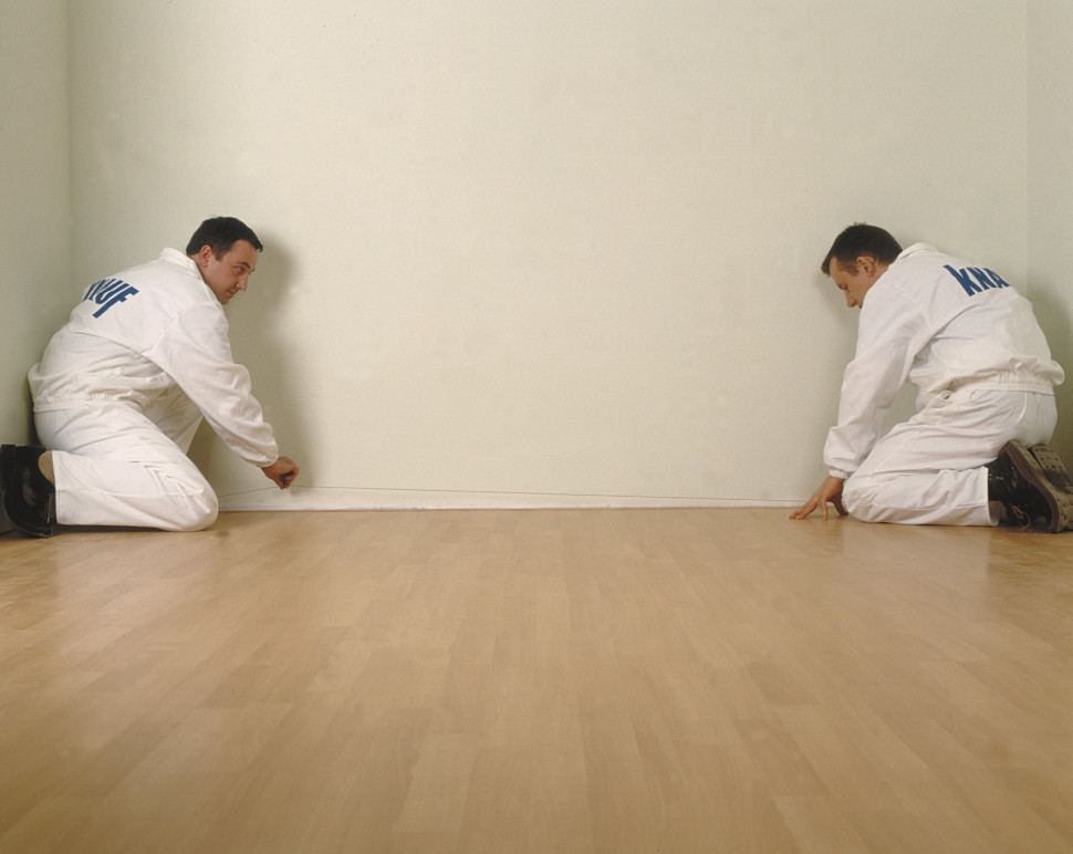

Montaż przedścianki w systemie suchej zabudowy - krok 1.
Dokładne zwymiarowanie miejsca montażu konstrukcji z profili aluminiowych, które będą stanowiły oparcie dla płyt gipsowo-kartonowych
Pierwszym krokiem jest dokładne zwymiarowanie miejsca montażu konstrukcji z profili aluminiowych, które będą stanowiły oparcie dla płyt gipsowo-kartonowych.

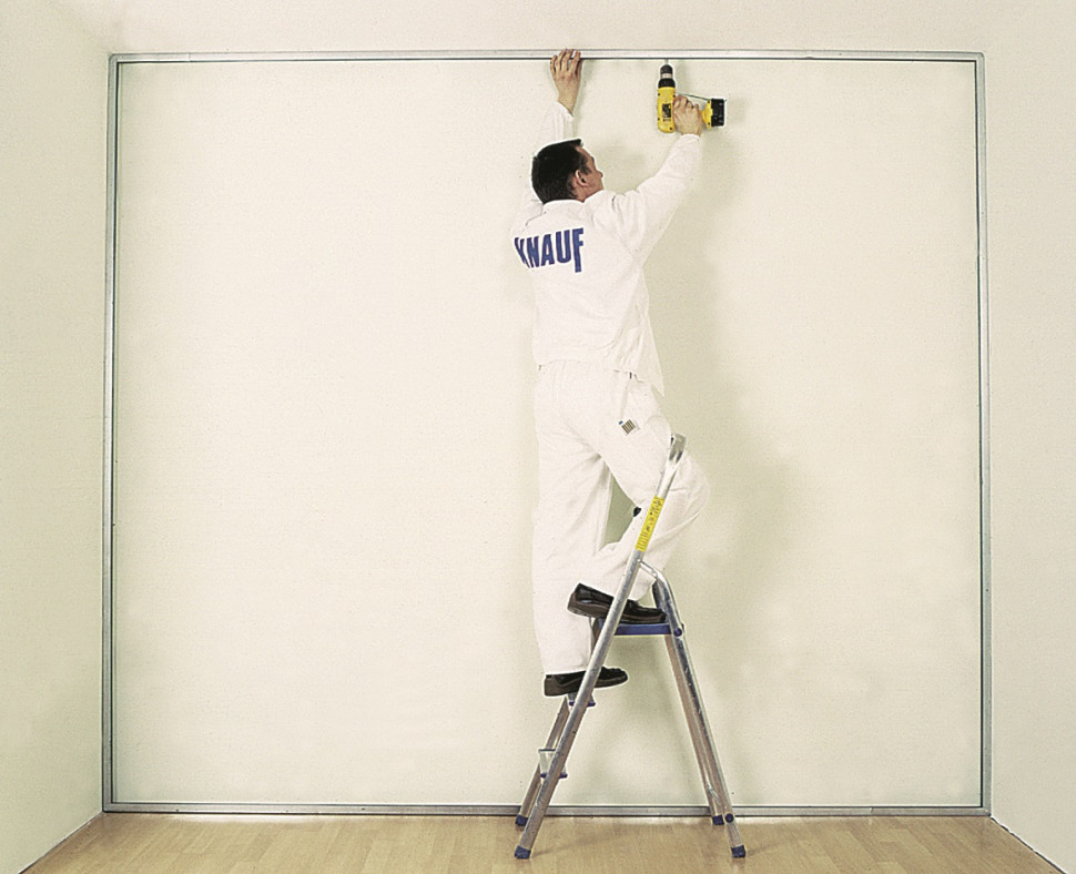

Montaż przedścianki w systemie suchej zabudowy - krok 2.

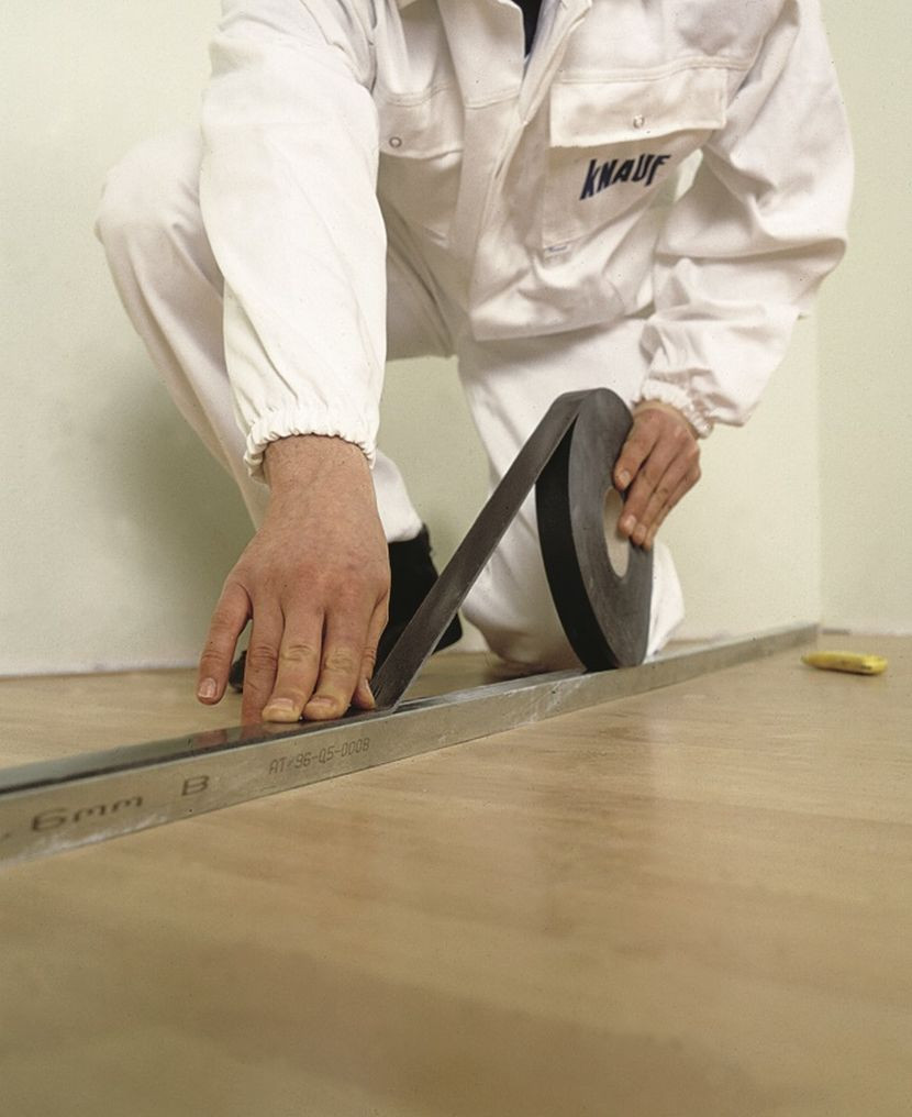

Przyklejenie specjalnej samoprzylepnej taśmy akustycznej na profile UD
Następnie przycinamy na odpowiednią długość profile UD, stanowiące konstrukcję obwodową, montowaną do ścian, sufitu i podłogi. Przed montażem nie możemy zapomnieć o przyklejeniu specjalnej samoprzylepnej taśmy akustycznej. Jej zadaniem jest zapobieganie przenoszeniu drgań z konstrukcji na otaczające elementy podłoża. Taśmę przyklejamy do wszystkich profili obwodowych.
Montaż przedścianki w systemie suchej zabudowy - krok 3.
Mocowanie profili UD do ściany za pomocą wkrętów
Mocujemy profile UD do ściany za pomocą wkrętów.

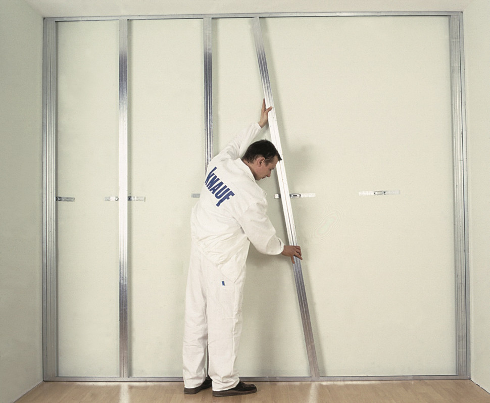

Montaż przedścianki w systemie suchej zabudowy - krok 4.
Wyznaczenie miejsc montażu pionowych profili CD. Elementy te ustawia się co 60 cm
Przystępujemy do wyznaczenia miejsc montażu pionowych profili CD. Elementy te ustawia się co 60 cm. Wkładane są górą i dołem w profile UD i montowane do ściany przy pomocy łączników bezpośrednich, tzw. ES-ów. Okładzina przykręcana będzie później tylko do tych profili. Dlatego przy jednej i drugiej ścianie (w odległości maksymalnie 10 cm) dostawiamy dodatkowo po jednym profilu CD.

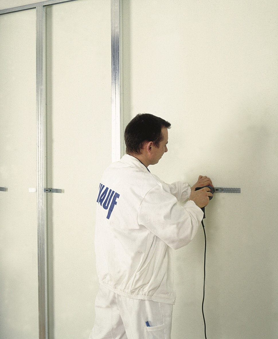

Łączniki bezpośrednie mocowane do ściany za pomocą elementów łączących, dobrane w zależności od rodzaju podłoża (np. kołków rozporowych)
Łączniki bezpośrednie mocujemy do ściany za pomocą elementów łączących, dobranych w zależności od rodzaju podłoża (np. kołków rozporowych). Istotne jest przyklejenie do każdego łącznika pasków taśmy akustycznej, która wyeliminuje przenoszenie drgań z konstrukcji na ścianę i odwrotnie. Maksymalny rozstaw pionowy łączników bezpośrednich wynosi 90 cm.

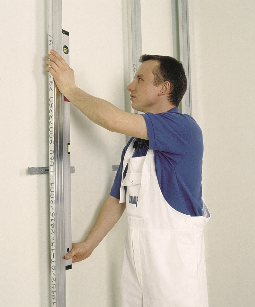

Montaż przedścianki w systemie suchej zabudowy - krok 6.
Ustawianie profili CD, sprawdzając zachowanie pionu
Ustawiamy profile CD, sprawdzając zachowanie pionu.

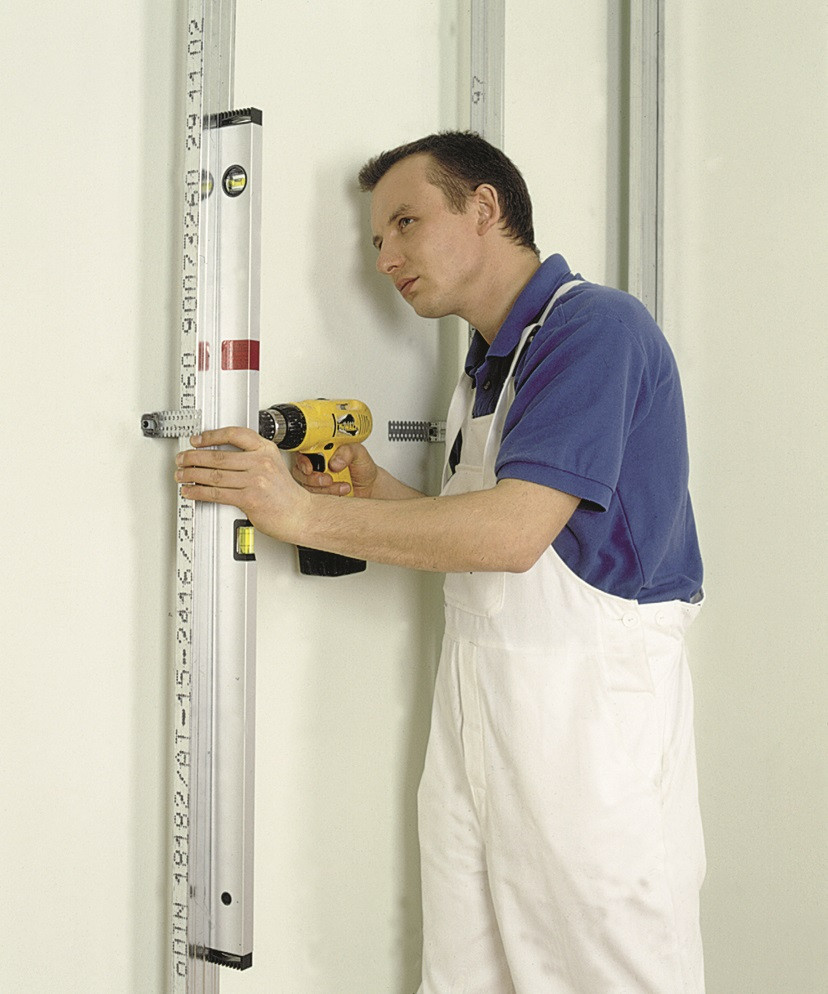

Montaż przedścianki w systemie suchej zabudowy - krok 7.
Skręcenie uchwytów bezpośrednich z profilem CD
Kolejnym krokiem jest skręcenie uchwytów bezpośrednich z profilem CD. Do tego celu używa się wkrętów LN 3,5 x 9,5 mm.

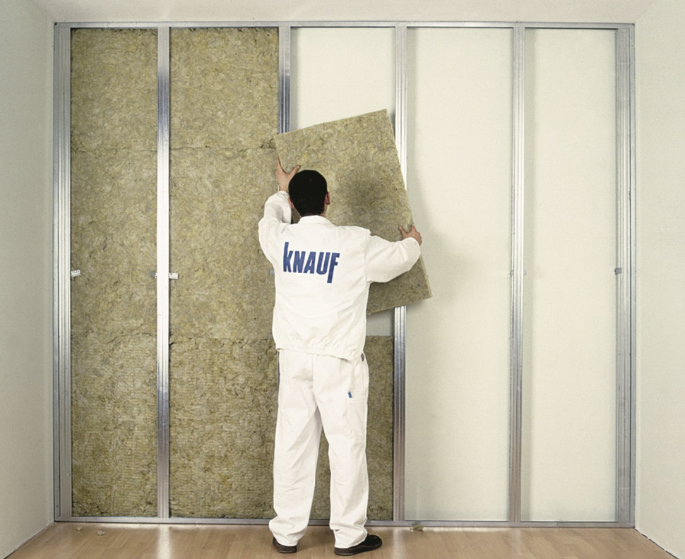

Po wykonaniu konstrukcji przystępujemy do ułożenia dodatkowej warstwy materiału izolacyjnego, np. wełny mineralnej
Po wykonaniu konstrukcji przystępujemy do ułożenia dodatkowej warstwy materiału izolacyjnego, np. wełny mineralnej. Bardzo istotne jest staranne, szczelne ułożenie izolacji, również w przestrzeni za profilami. Płyty z wełny powinny być układane w kolejnych polach z przesunięciem.

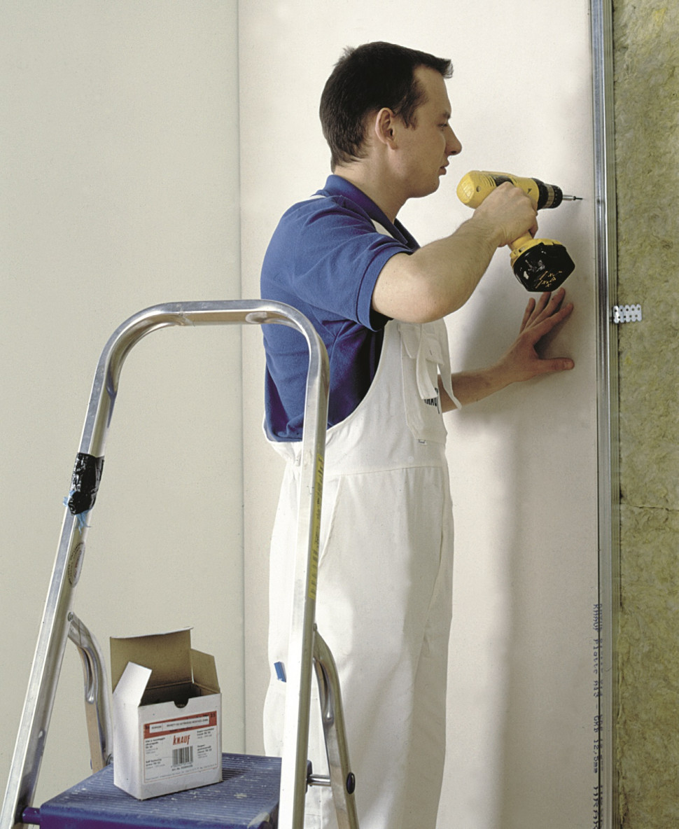

Do profili CD przykręcamy okładzinę z płyt gipsowo-kartonowych (maksymalny rozstaw wkrętów to 25 cm)
Do profili CD przykręcamy okładzinę z płyt gipsowo-kartonowych (maksymalny rozstaw wkrętów to 25 cm). Aby poprawić izolacyjność akustyczną, warto zastosować dwie warstwy płyt lub ich specjalną, akustyczną odmianę.

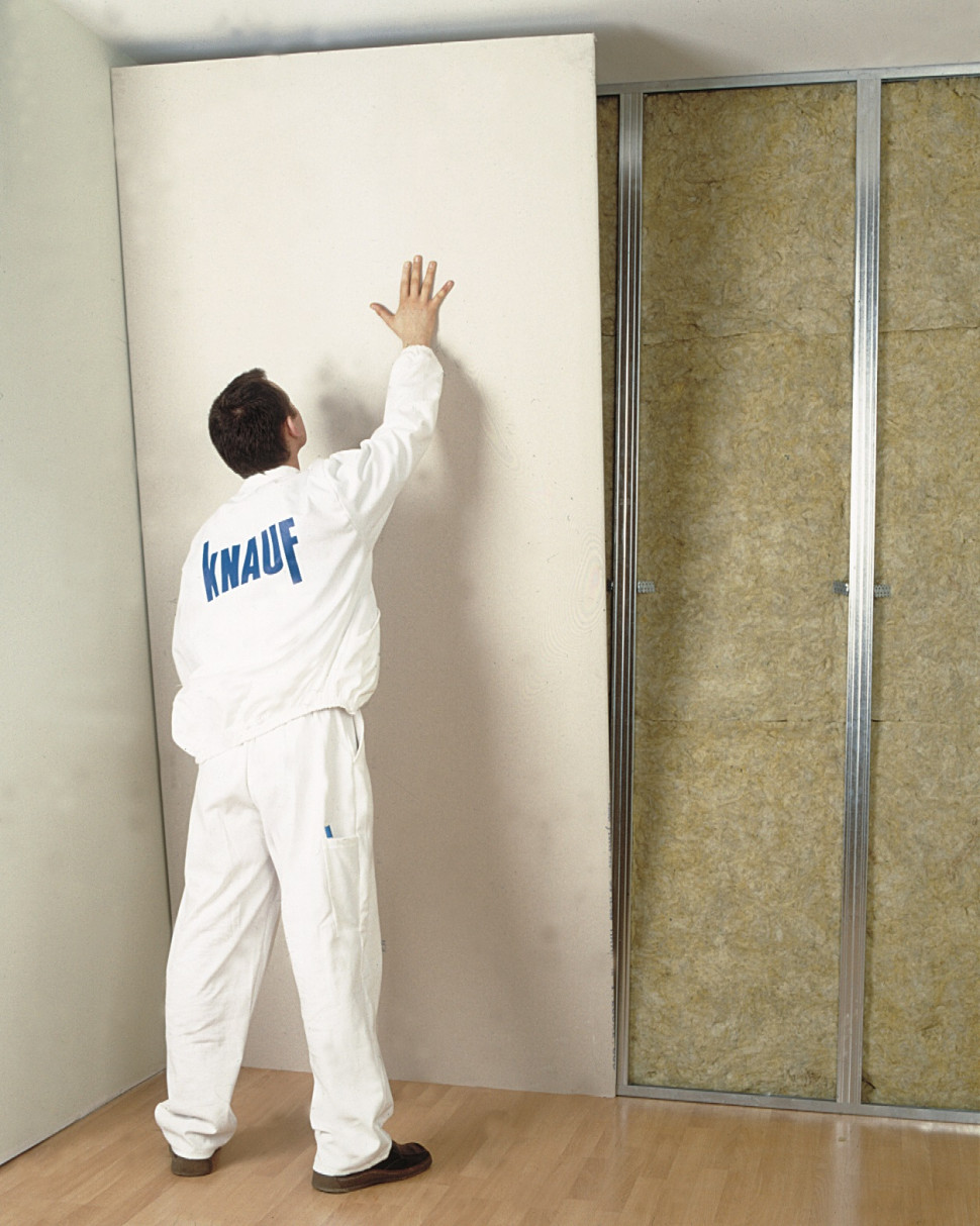

Elementy brzegowe montujemy do dodatkowych profili CD
Płyt nie należy przytwierdzać do profili UD, zamontowanych do podłogi i stropu oraz stykających się z przedścianką, ponieważ skręcenie tych elementów powodowałoby pękanie połączeń płyt. Elementy brzegowe montujemy więc do dodatkowych profili CD, o których wspomniano przy montażu konstrukcji.

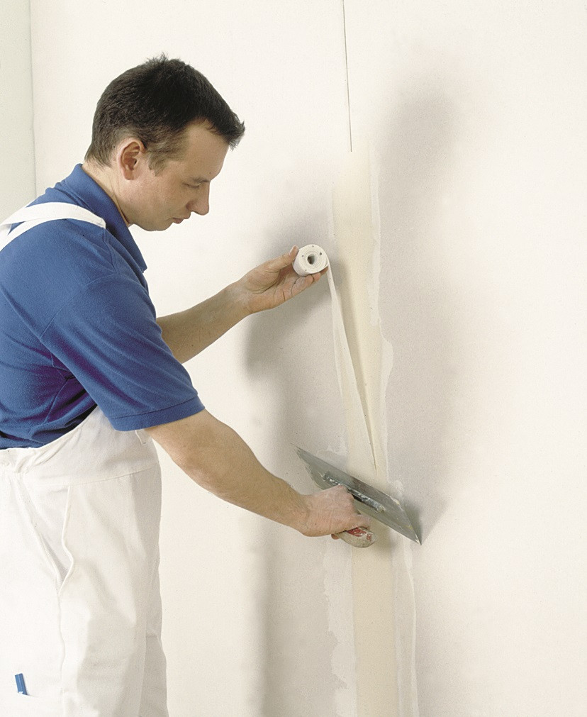

Szpachlowanie fug między płytami g-k
Ostatnią czynnością jest szpachlowanie fug między płytami. Po naniesieniu zaprawy, w zaszpachlowaną spoinę należy wtopić taśmę z włókna szklanego lub papierową. Takie zbrojenie wzmocni połączenie płyt i zapobiegnie powstawaniu pęknięć. Po wyschnięciu masy można przystąpić do wykończenia ściany, np. malując ją.
