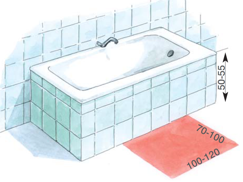

Ile miejsca zajmie wanna? Rysunek z wymiarami
Wanna
  • brzegi nie wyżej niż 50-55 cm
  • może przylegać do dwóch a nawet trzech ścian
  • przed wanną należy zostawić wolną przestrzeń o wymiarach 100-120x70-100 cm

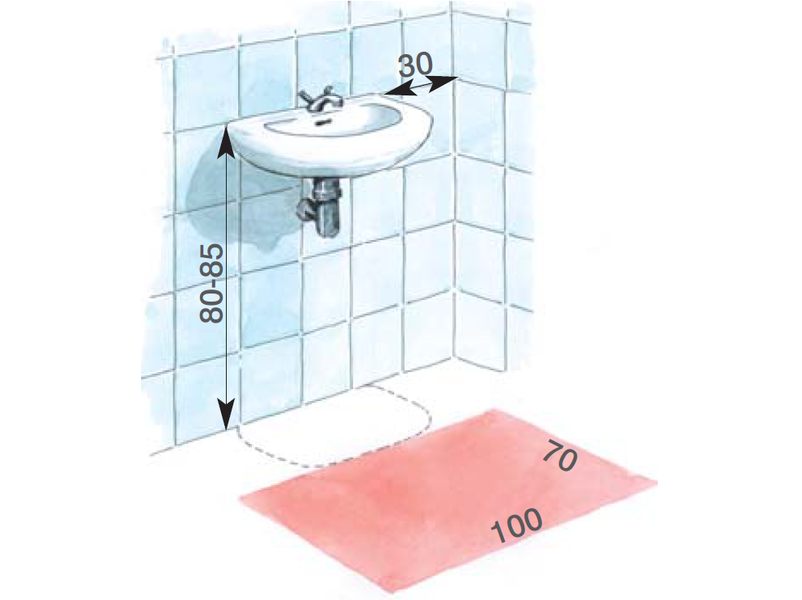

Ile miejsca zajmie umywalka? Rysunek z wymiarami
Umywalka
  • na wysokości 80-85 cm
  • 30 cm od prostopadłej ściany
  • przed umywalką należy zostawić prostokąt o bokach 100x70 cm

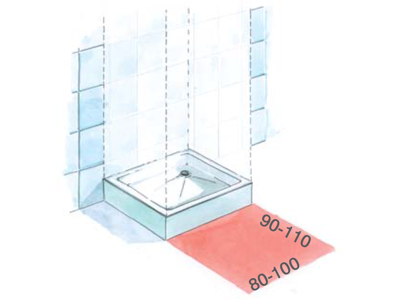

Ile miejsca zajmie kabina prysznicowa? Rysunek z wymiarami
Kabina prysznicowa
  • może przylegać do prostopadłych ścian
  • przed kabiną zostawiamy prostokąt o bokach 80-100x90-110 cm ważne jest, by otwierające się na zewnątrz drzwi kabiny nie kolidowały z drzwiami
  • wejściowymi czy drzwiczkami szafki

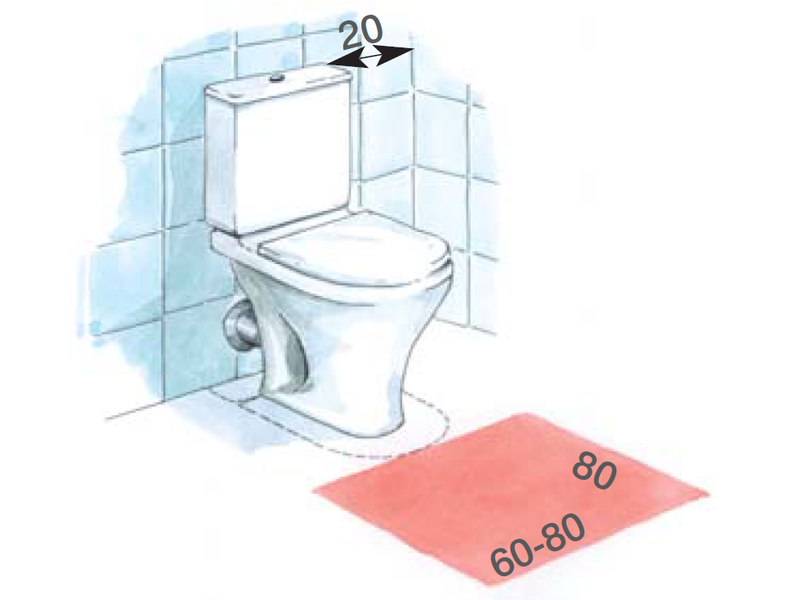

Ile miejsca zajmie sedes? Rysunek z wymiarami
Sedes
  • 20 cm od prostopadłej ściany
  • przed nim zostawiamy prostokąt o wymiarach 80x60-80 cm

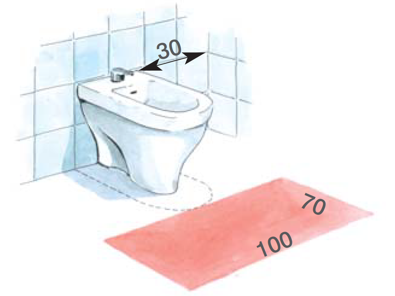

Ile miejsca zajmie bidet? Rysunek z wymiarami
Bidet
  • przed nim zostawiamy prostokąt o bokach 100x70 cm
