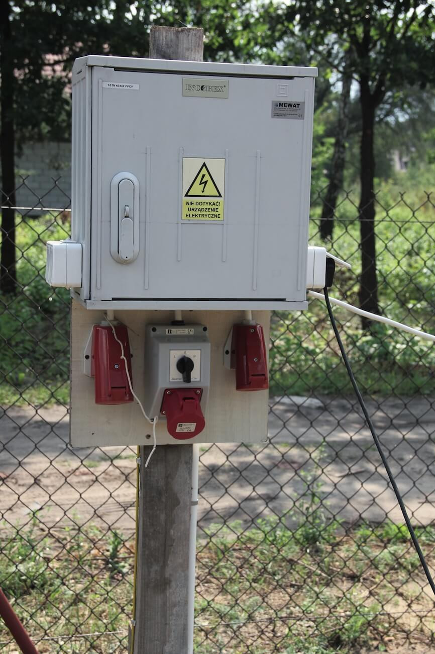

Działka musi mieć dostęp do prądu - bez tego nie dostaniemy pozwolenia na budowę lub zasiedlenie, fot. J. Werner
