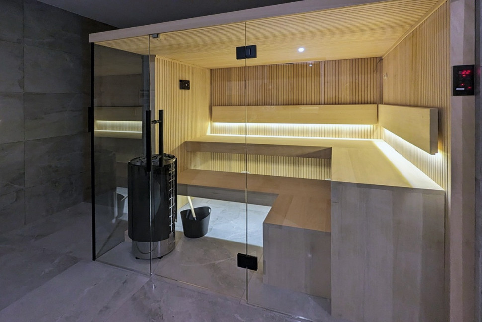

W przypadku naszych Czytelników (sauna na poddaszu ze skosami) pewnie lepiej będzie zdecydować się na drugi wariant, czyli saunę wykonaną na zamówienie. Przy zamawianiu sauny na wymiar, warto sporo uwagi poświęcić na projekt sauny, uwzględniający nasze preferencje dotyczące ulubionego rodzaju zabiegów oraz liczby osób, które jednocześnie będą z nich korzystały. Aby podjąć ostateczną decyzję, warto poprosić projektanta o wizualizację oraz szczegółowy kosztorys sauny.
Projekt sauny w domu
Projekt sauny w domu: rozmieszczenie ławek i wyposażenia

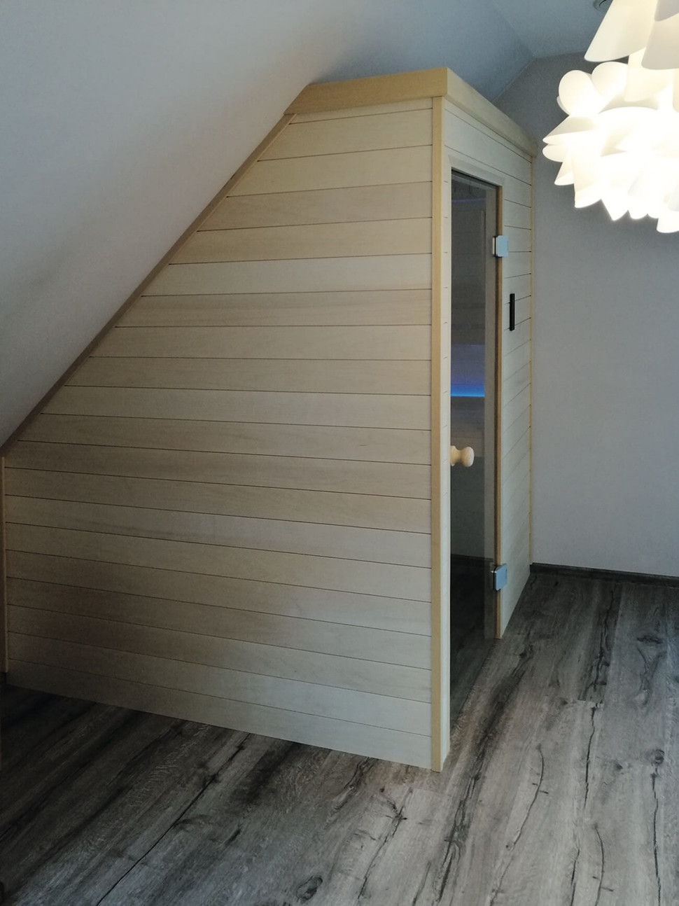

sauna na poddaszu
Saunę można umieścić pod skosem w łazience na poddaszu, Adeira Sauny

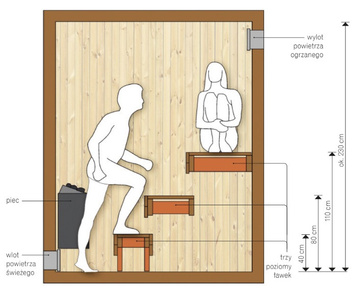

Jaką wybrać wielkość sauny do domu?
To jak duża może być sauna w domu zależy głównie od ilości miejsca w pomieszczeniu, jego kształtu i wysokości oraz tego, ile osób jednocześnie będzie w niej przebywać. Aby z sauny korzystało się komfortowo powinna umożliwiać położenie się, by równo nagrzewało się całe ciało.
Przynajmniej jeden z boków sauny powinien mieć więc min. 2 m długości. W mniejszej saunie trzeba będzie siedzieć. Ławka w saunie dla jednej osoby powinna mieć 60 cm długości. Najpopularniejsze są kabiny sauny o wymiarach 200 x 160 cm lub 200 x 200 cm i wysokości co najmniej 200 cm, umożliwiające wygodne korzystanie z górnych ławek.
Dolne siedziska w saunie umieszcza się 40 cm nad posadzką, a górne ok. 80 cm. W kabinie sauny o wysokości ok. 230 cm planuje się trzy poziomy ławek.

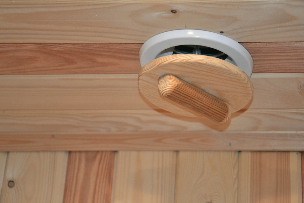

  • Wentylacja w saunie. Wlot świeżego powietrza umieszcza się w ścianie pod piecem, a wylot ogrzanego wysoko na ścianie sauny lub w suficie, po przeciwnej stronie.

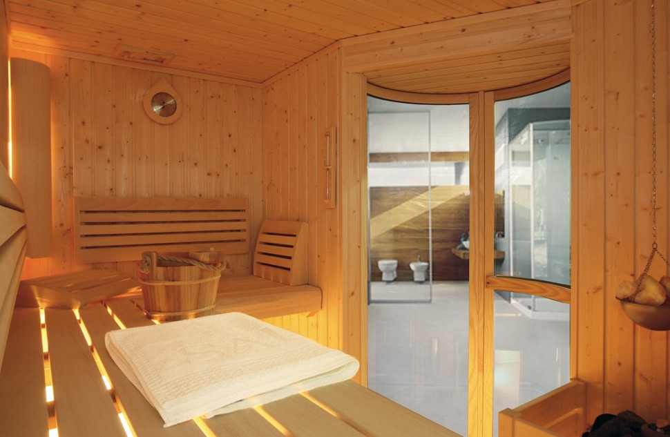

Z czego zrobić ławy, oparcia, zagłówki w saunie?
Najczęściej ławki w saunie, czy zagłówki wykonuje się z miękkiego, liściastego drewna osikowego, brzozy lub abachi. Tylko drewno, które nie chłonie wilgoci i nie nagrzewa się, pozwala na komfortowe korzystanie z sauny w pozycji leżącej lub siedzącej. Po dłuższej przerwie w używaniu sauny drewno należy umyć wodą z szarym mydłem.

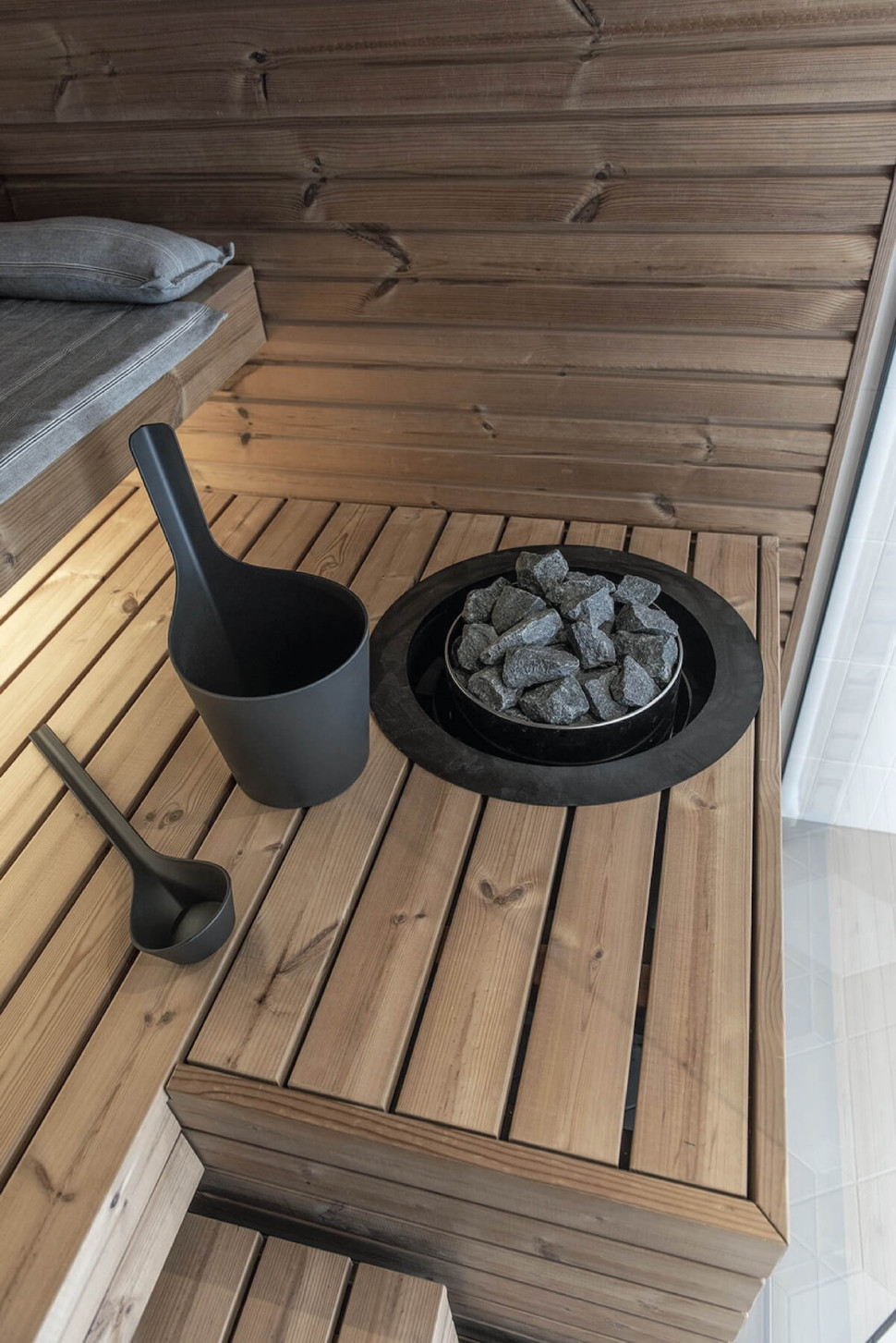

Jaki wybrać piec do sauny w domu?
W tradycyjnych saunach montuje się piece elektryczne. Wersje pieca do sauny jednofunkcyjne wyposażane są w grzałki, ogrzewające ułożone na nich kamienie. W trakcie seansu polewa się je wodą (samą lub z olejkami eterycznymi), zwiększając wilgotność powietrza. Piece dwufunkcyjne do sauny dodatkowo mają generator pary i pojemniki na zioła. Przepuszczona przez nie para wodna działa jak inhalacja.
Ławki i podesty w saunie
Ławki i podesty w saunie wykonuje się z drewna, które się nie nagrzewa, JAF Polska
Moc pieca do sauny dobiera się do kubatury kabiny - do ogrzania 1 m3 potrzeba około 1 kW mocy. Wybierając piec do sauny trzeba wziąć pod uwagę pobór mocy (zużycie prądu rośnie, gdy trzeba ogrzać dużą ilość kamieni i gdy ściany sauny są przeszklone) oraz czas nagrzewania się (dobrej klasy piec do sauny powinien rozgrzać się do 80°C w 30 minut). Warto zwrócić też uwagę na wielkość stelaża na kamienie, zabezpieczenie pieca przed przegrzaniem, obudowę chroniącą przed oparzeniem.
