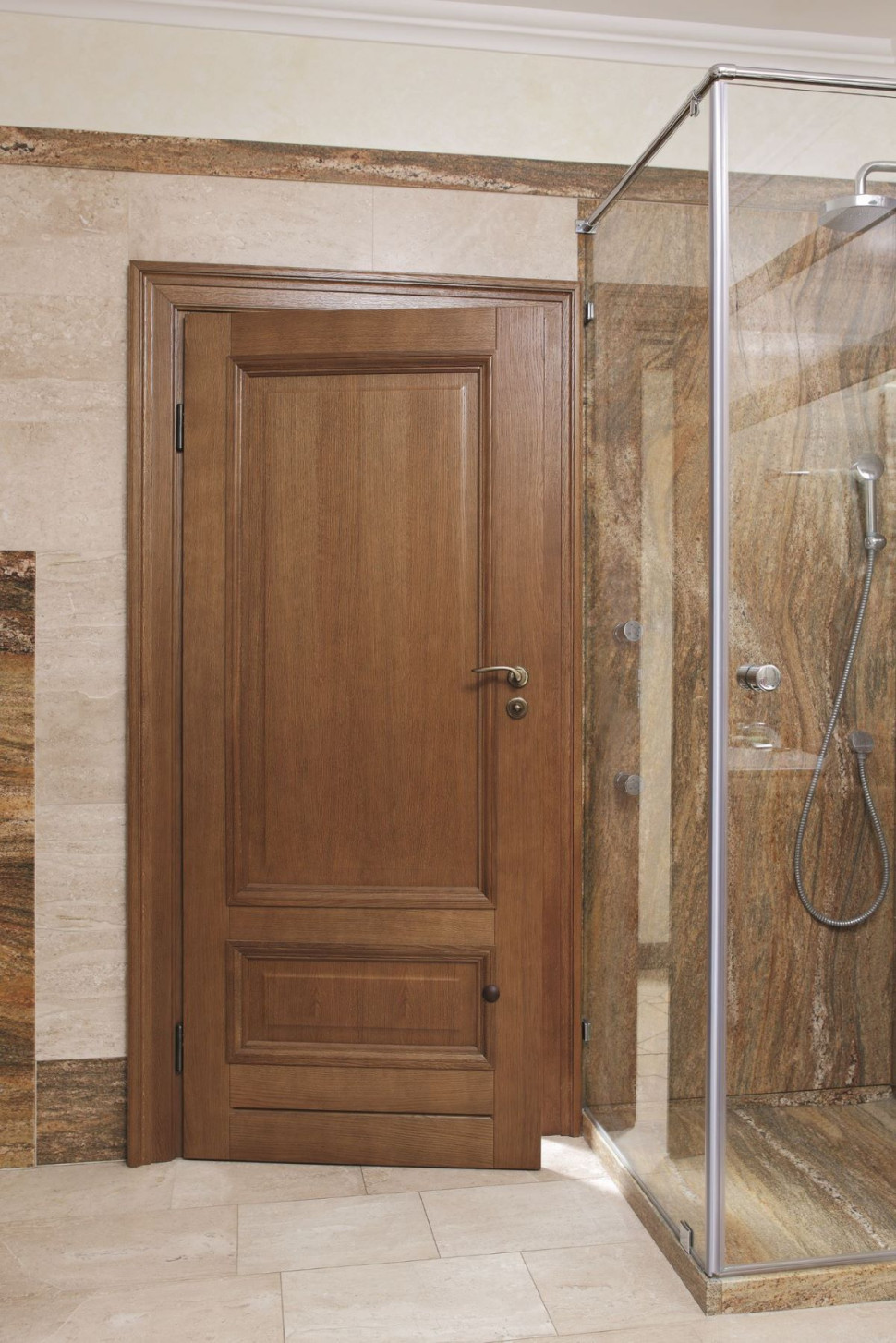

jakie drzwi tłumią hałas
Dźwięki lepiej tłumią drzwi ciężkie, wykonane z materiałów o dużej gęstości, np. litego drewna, fot. archiwum redakcji

Wyższą izolacyjność akustyczną mają drzwi pełne i ciężkie, wykonane z materiałów o dużej gęstości - litego drewna, płyty MDF i HDF. Pełne, czyli bez przeszkleń. Zdecydowanie słabiej wypadają drzwi z kartonowym wypełnieniem typu plaster miodu. Lekkie wypełnienie redukuje ciężar skrzydła i zmniejsza obciążenie zawiasów, ale zupełnie nie ma właściwości wygłuszających. W przypadku drzwi szklanych wiele zależy od rodzaju szkła, jego grubości, konstrukcji drzwi, ich uszczelnienia. Jeśli jednak nie chcemy wpędzać się w koszty i zależy nam na izolacyjności akustycznej - z drzwi szklanych lepiej zrezygnować.

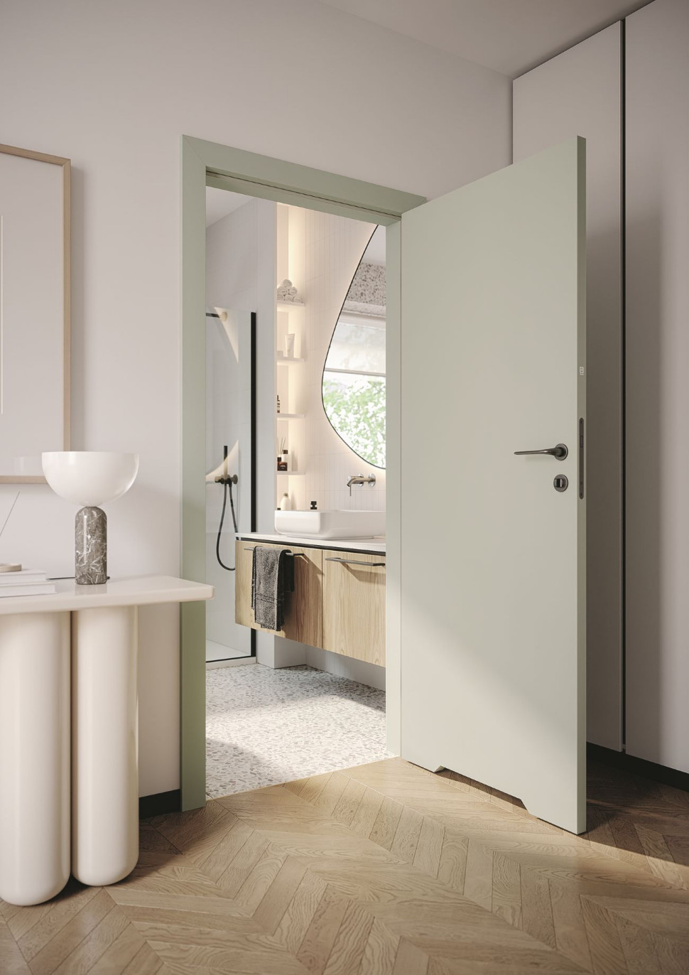

Izolacyjność akustyczną drzwi poprawiają uszczelki na całym obwodzie skrzydła. I próg. A ponieważ w nowoczesnych wnętrzach z progów zrezygnowano (dla wygody i elegancji), drzwi wyposaża się w uszczelkę opadającą, która opuszcza się po zamknięciu skrzydła i blokuje przenikanie dźwięków przez szczelinę znajdującą między nim a podłogą. Tu trzeba zauważyć, że zgodnie z prawem budowlanym, drzwi prowadzące do pomieszczeń z kanałami wyciągowymi wentylacji (kuchnie, łazienki, toalety) muszą mieć podcięcie lub otwory wentylacyjne. Szczelina między skrzydłem i podłogą powinna mieć 3 cm, minimalna powierzchnia otworów wentylacyjnych to 220 cm2. Co oznacza, że w drzwiach do pomieszczeń z kanałami wyciągowymi, w skrzydłach bez otworów wentylacyjnych, opadającej uszczelki stosować nie wolno. A gdy są otwory, to na nic opadający próg.
drzwi do łazienki
Drzwi do pomieszczeń z kanałami wyciągowymi wentylacji, np. łazienki, muszą mieć podcięcie albo otwory wentylacyjne, fot. PORTA
Tak naprawdę, żeby nie wchodzić w kolizję z prawem, uszczelki opadające można stosować tylko w drzwiach do pomieszczeń, które mają własny zarówno nawiew, jak i wyciąg powietrza. Czyli np. w drzwiach do garażu albo salonu połączonego z kuchnią, gdzie są i nawiewniki i kratka wyciągowa. W normie wentylacyjnej PN-83/B-03430 zapisano bowiem, że „Powietrze z pokojów mieszkalnych powinno być odprowadzane przez otwory wyrównawcze umieszczone ponad drzwiami lub w ich górnej części lub przez otwory wywiewne. Dopuszcza się odprowadzanie powietrza przez szczeliny pomiędzy dolną krawędzią drzwi a podłogą. Przekrój netto otworów lub szczelin powinien wynosić co najmniej 80 cm2.” W praktyce stosuje się wyłącznie te szczeliny. Są one potrzebne, gdyż na nic otwory w drzwiach łazienki i kuchni (pomieszczeń z kratką wyciągową), jeżeli te od pokoi będą całkiem szczelne. Przecież to w pokojach są nawiewniki.

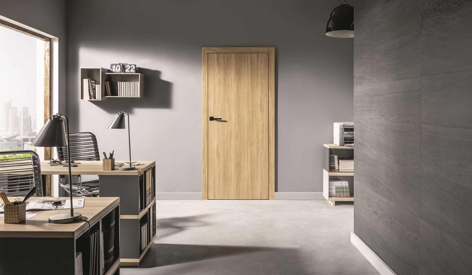

drzwi bezprzylgowe gorzej tłumią dźwięki
Drzwi bezprzylgowe są bardzo modne, ale wyciszają gorzej niż tradycyjne przylgowe, fot. VOX
Na początku wspomnieliśmy, że drzwi mogą być przylgowe lub bezprzylgowe. Dźwięki skuteczniej tłumią drzwi przylgowe. Mają one na krawędziach skrzydeł wycięcia, które zwiększają powierzchnię przylegania skrzydła do ościeżnicy. Drugie takich wycięć nie mają. Różnicę widać na pierwszy rzut - skrzydło drzwi bezprzylgowych po zamknięciu tworzy z ościeżnicą jedną płaszczyznę, a zawiasy są niewidoczne. W drzwiach przylgowych (to rozwiązanie tradycyjne) widać charakterystyczny uskok między skrzydłem a futryną.
