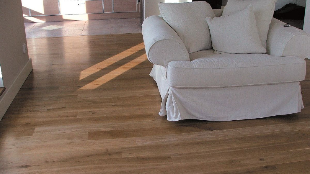

Na zdjęciu otwierającym: Podłoga z twardego drewna liściastego jest bardzo trwała
(fot. Parkiet Kaźmierczak)
