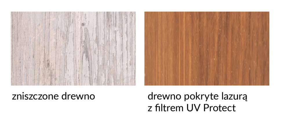

Szkodliwe promienie UV
Bez wątpienia każdy, kto ma w swoim ogrodzie lub na elewacji domu elementy drewniane zauważył, że pod wpływem słońca blakną, tracąc swój piękny kolor. Dzieje się tak nawet wtedy, gdy pogoda nie niesie ze sobą nadmiernych opadów. To dlatego, że promienie UV utleniają i degradują powierzchnię drewna, przez co staje się ono szare i nieatrakcyjne. To jednak nie jedyne skutki negatywnego oddziaływania słońca na drewno. Poza utratą walorów estetycznych, następuje trwałe osłabienie zewnętrznej struktury drewna.
Jak temu przeciwdziałać? Oczywiście należy zabezpieczyć drewno produktami, które zawierają filtry anty-UV i gwarantują ochronę powierzchni drewnianych przed niszczycielskim działaniem słońca. W tym zakresie doskonale sprawdzą się lazury ochronne V33 Polski Klimat z technologią UV Protect, które skutecznie zapobiegają niszczeniu drewna przez promienie słoneczne. Zawarte w preparacie filtry oraz pigmenty znajdujące się w lazurach chronią drewno zarówno przed utratą koloru, jak i przed niszczeniem jego powierzchni. Jak zapewnia producent, 3 stopniowa skala ochrony UV 35, 45 oraz 65 gwarantuje odpowiednio 7, 10 i 12 lat bezproblemowego użytkowania.
Drewno pokryte lazurą ochronną V33 Polski Klimat z technologią UV Protect

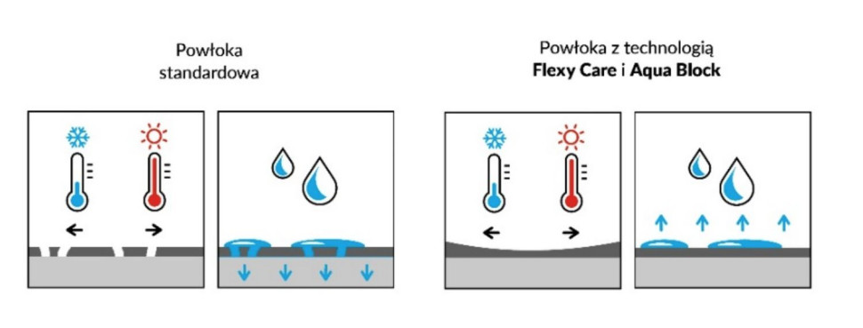

Poza ogniem, wilgoć jest najbardziej znanym wrogiem drewna. Pod jej wpływem drewno pęcznieje i kurczy się, czyli zmienia swoją objętość, co prowadzi do powstawania mikroszczelin na powierzchni. Roczne i dobowe wahania temperatur dodatkowo ten proces wzmagają. Dlatego właśnie wybierając powłokę ochronną należy szukać takiej, która zabezpieczy drewno przed wodą a do tego jest elastyczna. Dzięki elastyczności gdy drewno pracuje, powłoka zabezpieczająca jego strukturę przed wnikaniem wody i promieniowaniem słonecznym pozostaje nienaruszona.
V33 do wykonania tego zadania proponuje Lazury Polski Klimat z technologiami Aqua Block i Flexy Care. Tworzą one powłokę hydrofobową, co sprawia, że wilgoć nie wnika w głąb drewna lecz w postaci kropel spływa po jego powierzchni. Dzięki temu, że powstała bariera jest elastyczna, pracuje wraz z drewnem w trakcie zmian objętościowych, chroniąc je przed powstawaniem mikroszczelin.

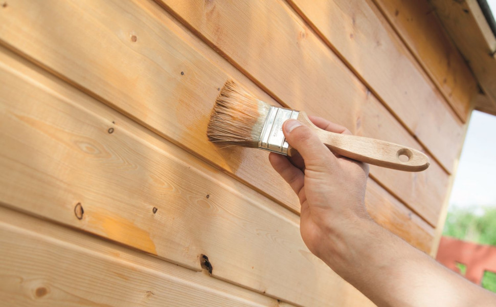

Prawidłowe malowanie drewna lazurą ochronną
Jak malować lazurą?
Prawidłowe malowanie drewna lazurą ochronną wymaga naniesienia na powierzchnię dwóch lub trzech warstw preparatu, przy czym ilość warstw zależy od ekspozycji na słońce. Po południowej oraz zachodniej stronie zalecane jest nałożenie trzech warstw. Po północnej i wschodniej wystarczą dwie.
Warto pamiętać, że pokrywanie drewna lazurą ochronną powinno przebiegać w warunkach pogodowych zapewniających właściwe wysychanie. Przyjmuje się, że optymalna temperatura nakładania lazury waha się pomiędzy 10oC a 25oC. Nie należy również zapominać o tym, że powierzchnia drewna nie może być mocno nagrzana, zatem czynności tej nie należy wykonywać w pełnym słońcu. Jest to spowodowane tym, że nagrzane drewno zbyt szybko schnie, co pozbawia powłokę niektórych jej właściwości.
Do nakładania lazury należy używać pędzla lub pistoletu natryskowego. Pędzlem należy nakładać lazurę wzdłuż włókien drzewnych. Gdy pierwsza warstwa wyschnie, należy ją lekko przeszlifować drobnoziarnistym papierem ściernym. Uzyskamy wtedy gładką i dobrze przylegającą do podłoża powłokę.
