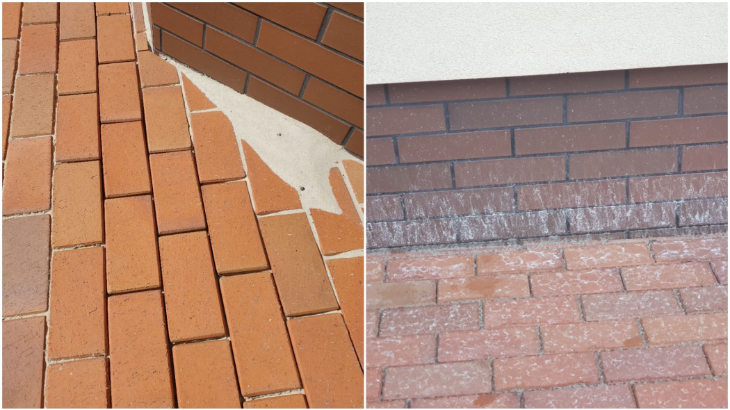

Mój taras wyłożony jest brukiem klinkierowym z fugą szerokości 3 mm, zasypaną piaskiem kwarcowym. Zauważyłem, że w niektórych miejscach piasek kwarcowy został wywiany z fug przez wiatr, tworząc charakterystyczne wydmy. Podczas ulewnych deszczy, zwłaszcza tych z grubymi kroplami, piasek jest rozbryzgiwany na ścianę budynku.
Czy jest to typowe zjawisko dla nawierzchni wykonanych z bruku? Czy również w Państwa przypadku wiatr wywiewa piasek ze spoin nawierzchni brukowanej? Zastanawiam się, czym można by zastąpić piasek kwarcowy w fugach, aby uniknąć powtarzania się opisanych sytuacji.

To, co obserwujesz na swoim tarasie z bruku klinkierowego, jest typowym zjawiskiem dla tego rodzaju nawierzchni. Piasek o drobnej frakcji jest szczególnie narażony na wywiewanie przez wiatr, zwłaszcza na otwartych przestrzeniach i w przypadku płytkich szczelin. Podobnie intensywne opady deszczu, szczególnie te o dużych kroplach, mogą wypłukiwać piasek. Problem ten dotyczy przede wszystkim świeżo wykonanych spoin lub miejsc, gdzie ziarna piasku nie zostały odpowiednio zagęszczone. W przeciwieństwie do innych materiałów piasek kwarcowy nie wiąże się trwale z podłożem, co sprzyja jego przemieszczaniu się i wypłukiwaniu.
