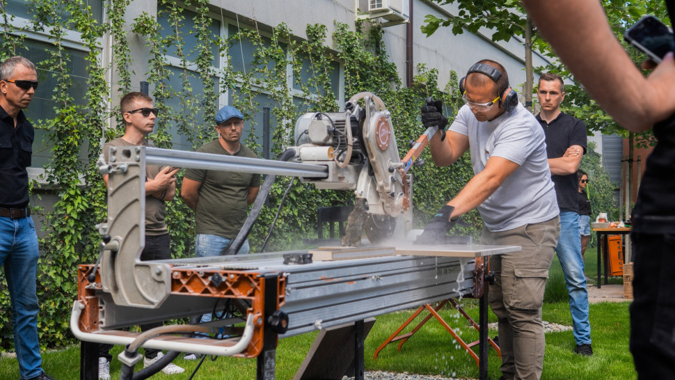

Jak prawidłowo ciąć gres wielkoformatowy?
Uzyskanie estetycznej krawędzi cięcia gresu jest możliwe, jeśli materiał zostanie do tego właściwie przygotowany.
- Podczas docinania zewnętrznych płyt gresowych w pierwszej kolejności należy wygospodarować odpowiednie miejsce do rozłożenia narzędzi i ustawienia płyt w stabilnej pozycji, zapewniającej swobodę ruchów podczas wykonywania prac. Trzeba przy tym pamiętać, że długość płyt STAR 2.0 może sięgać nawet 120 cm.
- Do przycięcia gresu wielkoformatowego niezbędna okaże się m.in. specjalnie do tego przeznaczona przecinarka ręczna o ponadstandardowych wymiarach i dużej sile nacisku łamacza. Po jej ustabilizowaniu i wypoziomowaniu na niej płyty, należy przesunąć nożem tnącym po wyznaczonej linii formatowania w taki sposób, by powstało głębokie zarysowanie. Powinien to być jeden gładki ruch o jednakowej sile nacisku na całej długości. Na koniec wystarczy ścisnąć płytę równomiernie na obu końcach nacięcia, aby doszło do złamania materiału po wyznaczonej wcześniej linii - wyjaśnia Artur Sieczka, Head od Product Training z firmy Stargres, jednego z największych producentów płytek gresowych w Polsce, który jako pierwszy producent w kraju wprowadził na rynek płyty gresowe STAR 2.0 o grubości 2 centymetrów, a dodatkowo jest jedynym polskim producentem płytek gresowych o grubości 3 cm.
Cięcie płyt gresowych o grubości 2 cm – szkolenie w siedzibie firmy Stargres
Cięcie płyt gresowych o grubości 2 cm - szkolenie w siedzibie firmy Stargres

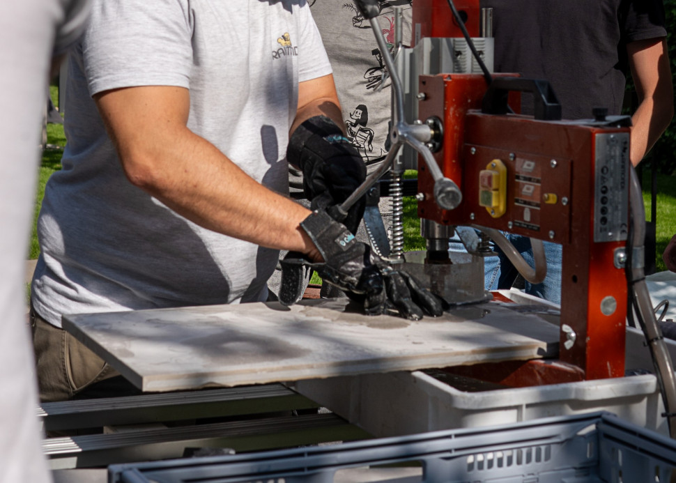

Docinanie płyt gresowych w kształt litery "L"
Nieco więcej wysiłku i wprawy ze strony wykonawcy wymaga cięcie płyt gresowych w kształt litery "L", które stosuje się np. w celu "ominięcia" istniejących już nasadzeń, elementów małej architektury czy innych obiektów znajdujących się na aranżowanym terenie.
- W przypadku docinania płyt gresowych w kształt litery "L" istotną kwestię stanowi zredukowanie naprężeń liniowych, które mogłyby prowadzić do niekontrolowanego pękania tego produktu. Aby tego uniknąć, należy wyznaczyć punkt, w którym zbiegają się linie formatowania cięcia (kąt wewnętrzny "elki") i wykonać w nim otworowanie (fi 10 do fi 30). Gdy ten krok przebiegnie pomyślnie, pozostanie już tylko przycięcie płyty po wcześniej wyznaczonych liniach - podpowiada ekspert marki Stargres.

Otworowanie zewnętrznych płyt gresowych – szkolenie w siedzibie firmy Stargres

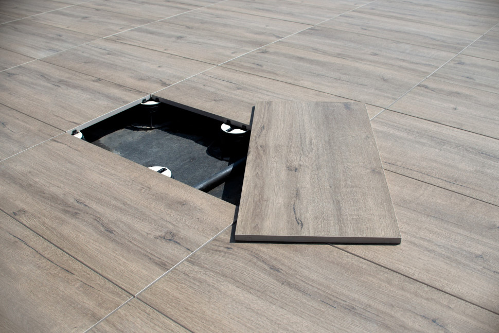

W przypadku montażu płyt gresowych na podbudowie betonowej warto pamiętać o zastosowaniu na powierzchni betonu hydroizolacji, która zabezpieczy beton przed wnikaniem wody opadowej. W celu przytwierdzenia płyt do wylewki, najlepiej użyć dedykowanej zaprawy drenażowej. Dla zwiększenia siły wiązania między zaprawą a płytą, należy na warstwie montażowej zaaplikować warstwę kontaktową kleju. Alternatywą dla tej metody montażu może być układanie płyt na specjalnych podstawkach, w tzw. systemie wentylowanym. Należy jednak pamiętać, że metoda ta wymaga stabilnego podłoża, które dodatkowo musi zostać odpowiednio zaizolowane i nachylone, aby zapewnić "odcięcie" chłonności betonu i umożliwić swobodne odprowadzanie wody poza obszar użytkowy. Na tak przygotowanym podłożu ustawiamy wsporniki, które muszą być dokładnie wypoziomowane i na nich układamy płyty.
- Wybór rodzaju wspornika - statyczny lub regulowany - jest uwarunkowany istniejącą konstrukcją oraz sposobem użytkowania powierzchni. Kluczowe jest również zapewnienie odpowiedniej przestrzeni (wysokości) pomiędzy izolacją a spodem płytki, co umożliwi przepływ wody. Ta metoda jest też idealna, jeśli zależy nam na ukryciu instalacji wodnej czy elektrycznej i łatwym dostępie do nich, jaki uzyskujemy ściągając wybraną płytę. Prostota demontażu jest też niezwykle pomocna w sytuacji, gdy np. konieczna jest wymiana uszkodzonego elementu. Samo układanie płyt na podstawkach odbywa się na sucho, nie wymaga też stosowania preparatów klejących, więc nawierzchnia jest od razu gotowa do użytku - tłumaczy Artur Sieczka, Head od Product Training z firmy Stargres.

Montaż płyt gresowych na wspornikach
