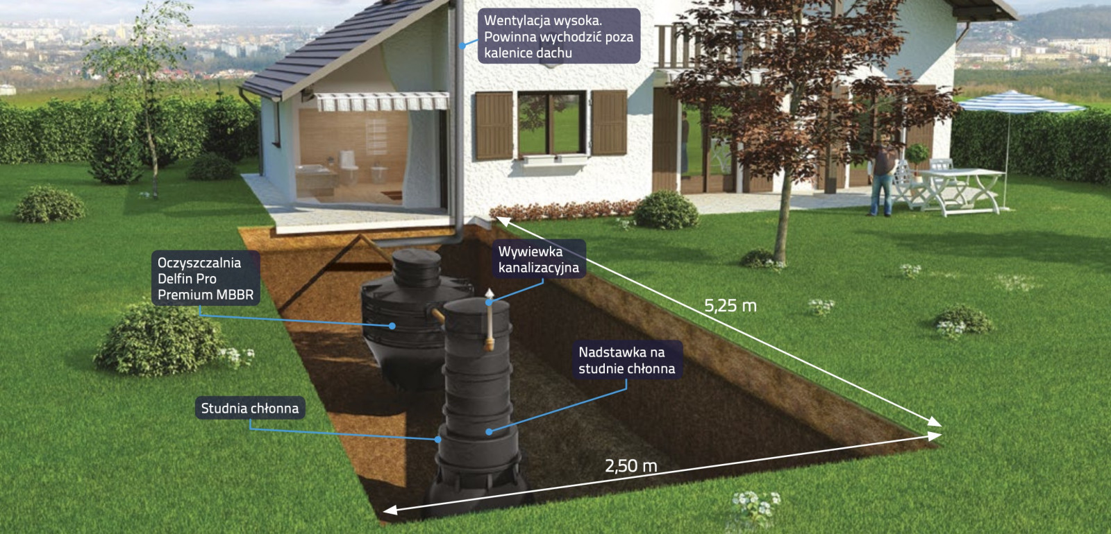

Projektowanie ogrodu na ograniczonej przestrzeni wymaga kompromisów, ale system oczyszczania ścieków nie musi być jednym z nich. Zamiast martwić się o uciążliwe prace ziemne i rozległą infrastrukturę, warto postawić na technologię jednozbiornikową. Pozwala ona maksymalnie ograniczyć teren budowy, chroniąc trawnik i zaplanowaną zieleń. Dzięki zamknięciu całego procesu w jednej bryle, instalacja jest niemal niewidoczna i nie koliduje z przyszłą aranżacją strefy wypoczynkowej.
Milowy krok: 2,6–3 m² pod sam zbiornik i ogród odzyskuje oddech

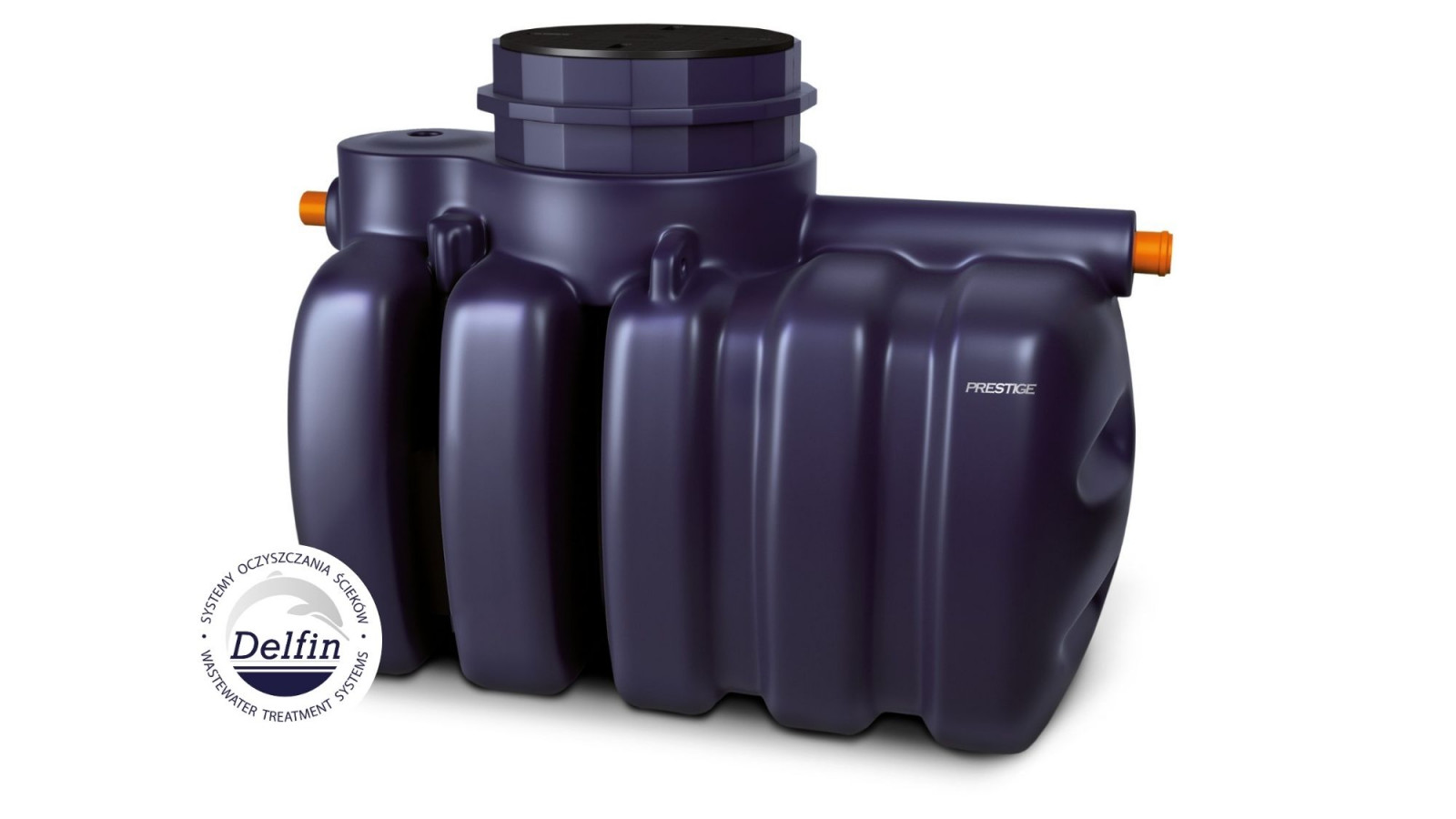

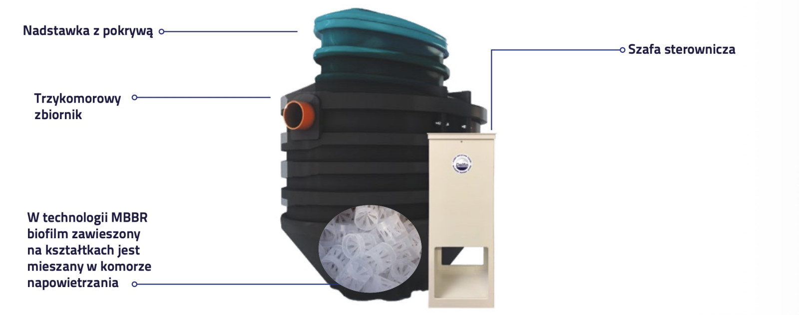

Najmocniejszym argumentem za systemami jednozbiornikowymi jest ich kompaktowość: powierzchnia zabudowy wynosi zazwyczaj od 2,6 do 3 m². Modele takie jak DELFIN PRO PREMIUM (ok. 2,6 m²) czy SBRmad Prestige (ok. 3 m²) pozwalają wygospodarować miejsce na reaktor bez rezygnacji z tarasu, rabat czy funkcjonalnego podjazdu. Dzięki temu instalacja nie dominuje na działce, lecz staje się dyskretnym elementem ogrodu.

Systemy jednozbiornikowe budowane są najczęściej z polietylenu w technologii formowania rotacyjnego. Taka konstrukcja jest monolityczna (bez spoin), co gwarantuje pełną szczelność oraz odporność na nacisk gruntu i wahania temperatur. Niska masa zbiornika to kluczowy atut podczas logistyki – pozwala na sprawny montaż bez angażowania ciężkiego sprzętu, co jest bezcenne na działkach z utrudnionym dojazdem.
Na ograniczonej przestrzeni liczy się także czas. Uproszczony schemat instalacji („wlot–reaktor–wylot”) minimalizuje liczbę połączeń i ryzyko błędów wykonawczych. Dzięki temu etap robót ziemnych przebiega błyskawicznie, a inwestor może szybciej wrócić do wykańczania ogrodu

Funkcje takie jak tryb urlopowy w serii PRO PREMIUM dbają o kondycję złoża biologicznego podczas dłuższej nieobecności, zapobiegając problemom po powrocie. Dzięki połączeniu wielu metod oczyszczania w jednym układzie (jak w systemie SBRmad Prestige), instalacja zachowuje wysoką sprawność nawet przy zmiennym obciążeniu. W efekcie otrzymujesz system, który nie zakłóca spokoju domowników.

Montaż zaczyna się od wytyczenia miejsca i przygotowania wykopu zgodnie z dokumentacją urządzenia oraz projektem instalacji. Na małej działce duże znaczenie ma logistyka - gdzie złożyć urobek, jak zabezpieczyć trawnik, którędy przeprowadzić sprzęt i jak ograniczyć rozjeżdżenie terenu. Dobrze przygotowany plan prac pozwala uniknąć sytuacji, w której ogród staje się magazynem ziemi i materiałów, a przywrócenie porządku trwa dłużej niż sam montaż.
Kolejny etap to prawidłowe posadowienie zbiornika, wypoziomowanie oraz wykonanie podłączeń dopływu i odpływu. W trudniejszych warunkach, zwłaszcza przy wodach gruntowych, trzeba zadbać o rozwiązania zabezpieczające posadowienie zgodnie z projektem i instrukcją producenta. Równie istotne jest bezpieczne doprowadzenie zasilania do automatyki oraz poprawne wykonanie elementów instalacyjnych tak, aby całość działała stabilnie i była wygodna w serwisie.
